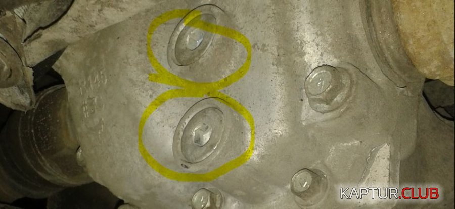

    Если память не изменяет, там шестигранник на 10....или на 8.

    Там звёздочка. Сегодня хотел открыть и не смог. Нет такой.

    DenSosed and BAMBR like this.

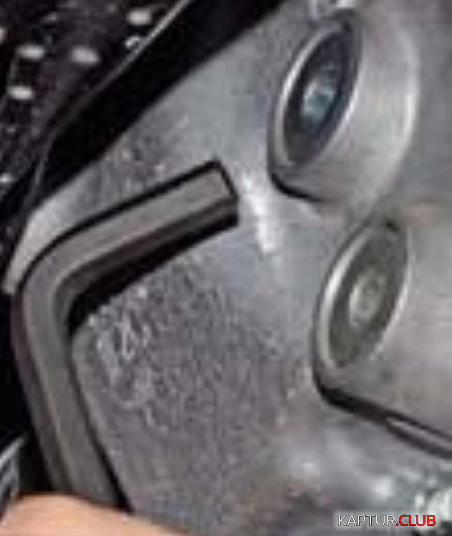

    Руслан фотку кинул. Пробуй шестигранным. Вот ещё от собратов Screenshot_20210921-223859.png | Рено Каптур Клуб Россия | Форум KAPTUR.SU

    Вооооо. Это точно!

    На заднем редукторе 4WD шестигранник на 10, явно. Вчера только маслице там менял. В коробке, раздатке и движке отверстие под квадратный ключ на 8 на сливных пробках. НА всякий случай.
