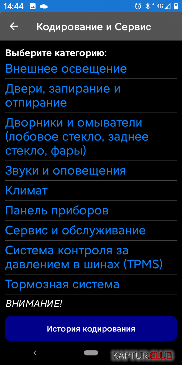

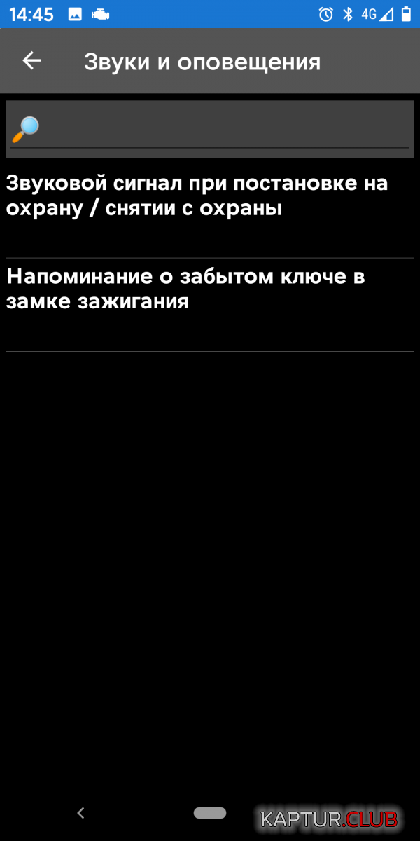

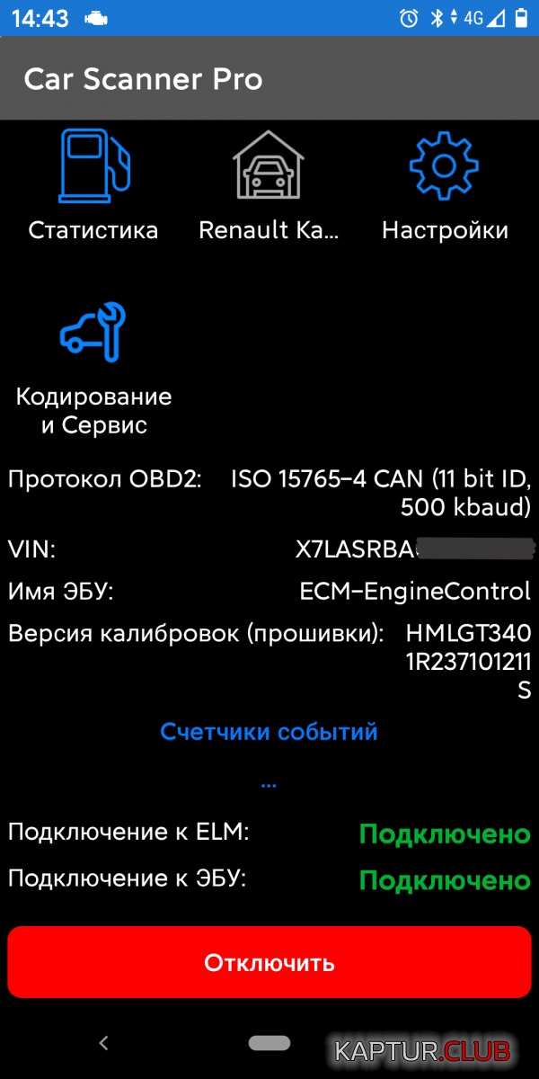

    В программе Car Scanner, в пункте "Кодирование и сервис", есть меню "Звуки и оповещения".
    Там можно отключить родную пищалку.
