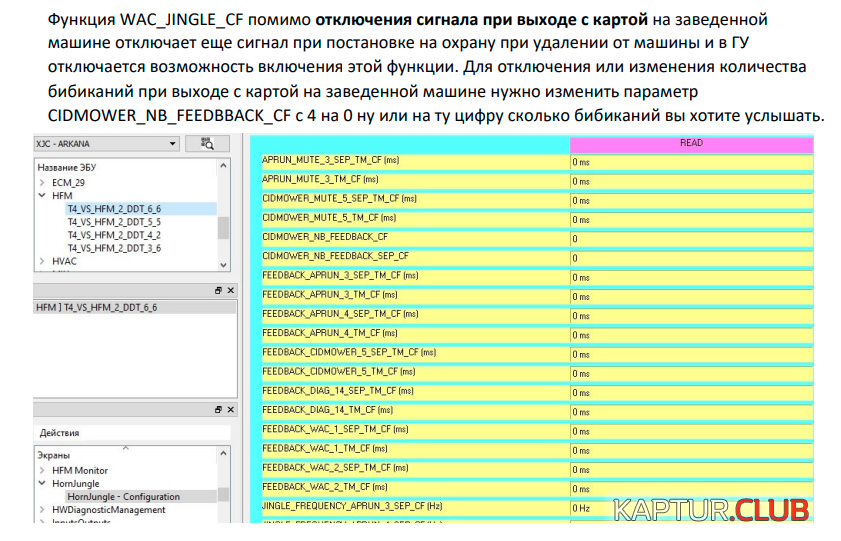

    Спасибо. ELM есть. Car scanner-м лазил в настройки.
    А писк при закрывании снаружи двери заведённой машины реально бесит.
    Надо глянуть.
