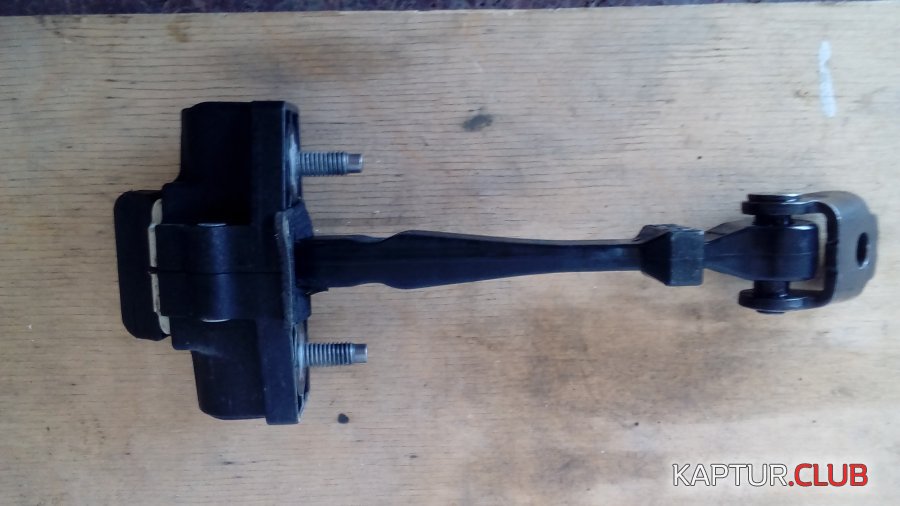

    Не нашёл тему подходящую, пишу сюда. С новья скрежещет один ограничитель двери. По гарантии не проходит. Мазал и прыскал, не помогает. Звук бесит! Хочу поменять. Так сейчас оригинальный ограничитель двери стоит... 3500 рэ!!! Совсем у них у всех крыша едет!
    Может кто в курсе каких аналогов хороших и дешевле? Родные честно говоря дерьмо.

    Где-то ранее встречал информацию по этим, но не уверен
    https://plastik-avto.ru/search?q=kaptur

    Спасибо, но подойдут ли? У нас чисто металлические.

    Там на сайте указан модельный ряд автомобилей, на которые подходит ремкомплект - Kaptur.
    А также список OEM номеров, сверьте с ним:
    1751582; 1823301; 1689556; 1751582; 1779348; 1823301; 1714637; 1729190; 1863038; 1689574; 1740072; 1726441; 1756344; 1S0837249; 1S4839249A; 3V0837249; 3V0839249; 5E0837249; 5E0837249A; 5E0839249; 5E0839249A; 5J0837249D; 5J0837249E; 5J0839249C; 5J0839249D; 5J6839249C; 5J6839249D; 5JA837249D; 5JA837249E; 5JA839249D; 5JA839249E; 6V0837249; 6V0839249

    У Вас это у кого? У Х-рея?
    А у нас на Каптюре вот такие

    Внешне чисто они и есть - я разбирал, смотрел внутри свой ограничитель, пружинки менял на помягче. Правда потом назад вернул родные.
