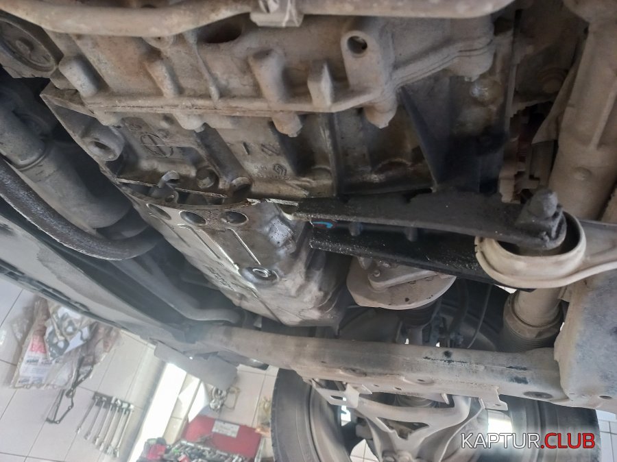

    Kaptur 2.0 4x4

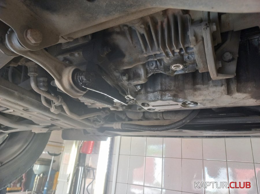

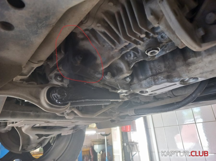

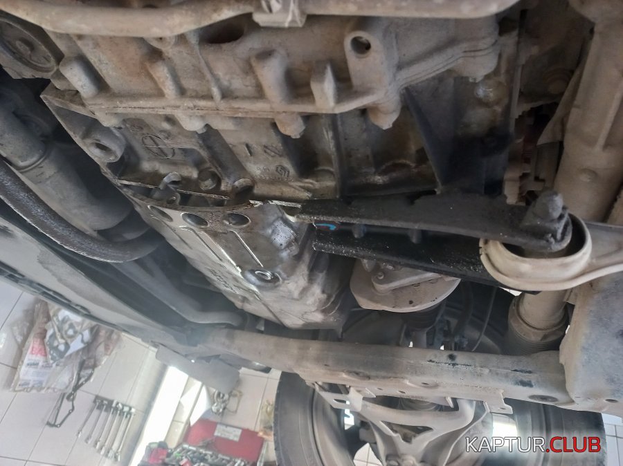

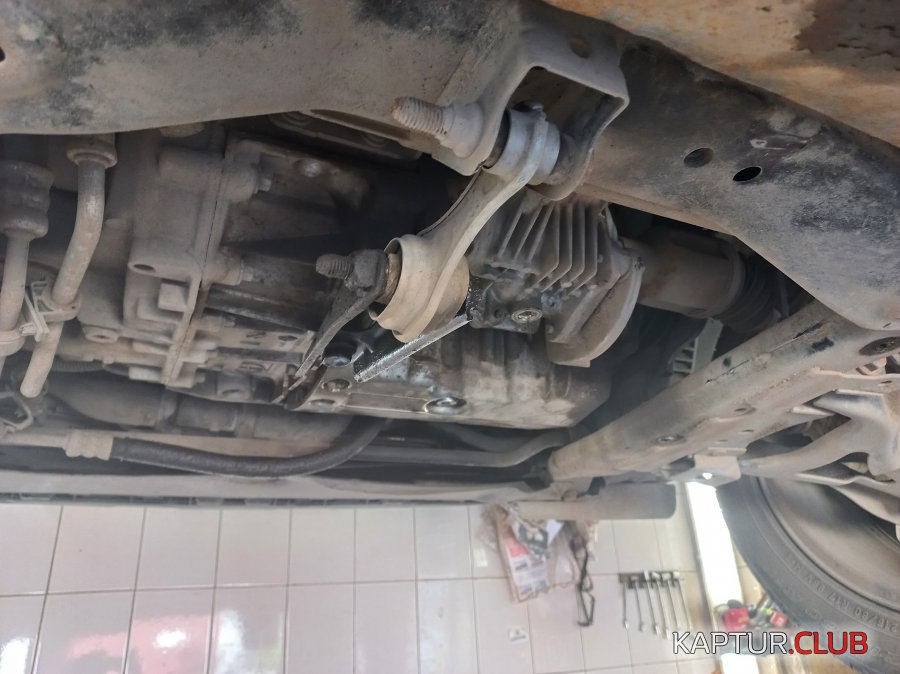

    Добрый день, т.к. у меня недостаточно прав, чтобы создавать новые темы, попробую написать здесь о своей проблеме
    Renault Kaptur 2017г.в., 2,0л, АКПП, полный привод, пробег ~ 70 т.км.
    заметил на месте постоянной стоянки автомобиля небольшое пятно масла, при снятии защиты обнаружены следы подтёков масла (фото прилагаю), масло внешне похоже на моторное (могу ошибаться), уровень масла в двигателе периодически проверяю - практически не меняется
    прошу откликнуться, может кто-то с таким сталкивался или сможет определить по фото?
    1. утечка масла происходит со стыка ДВС и АКПП?
    2. утечка может быть как моторного масла так и масла из автомата?
    3. как проверить уровень масла в автомате, если нету щупа, только доливая свежее масло?
    4. если масла в автомате будет мало, выдаст ли машина ошибку? (есть ли датчик уровня масла в АКПП и сигнализация)
    5. можно ли ездить на автомобиле? предположил моторное масло попадает в полость между ДВС и АКПП, на сколько это плохо?
    6. если это задний сальник коленвала, то может кто-то уже менял/заказывал его, подскажите артикул и какого производителя лучше покупать, а так же стоимость работ по замене сальника?

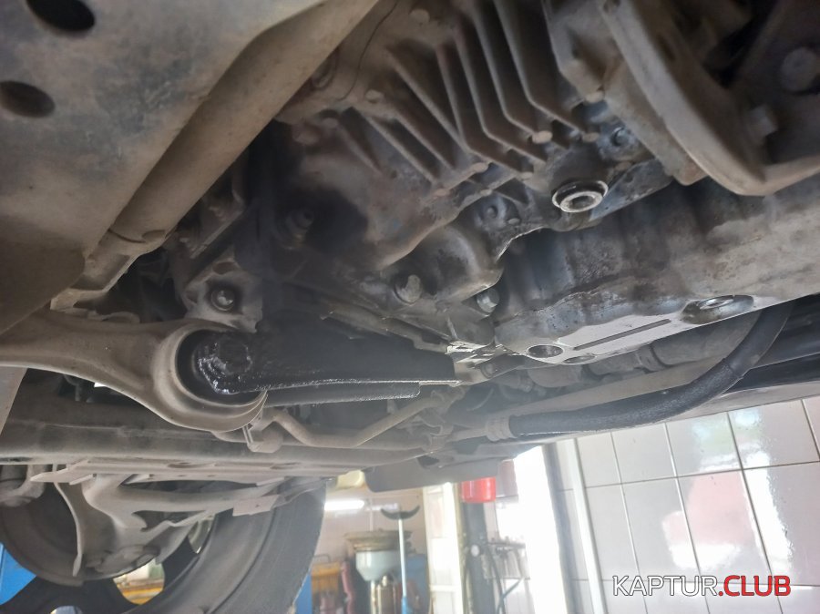

    Также смущает вот этот подтёк/запотевание на стыке АКПП и РК (выделил красным)

    Больше смахивает на течь стыка АКПП и ДВС.
    Человеку в Челябинске озвучил ОД за работу с материалами 100 тыс. https://www.drive2.ru/l/625117716319059262/
    Проверить уровень

    С автомата редко течёт, скорее всего коренной!
