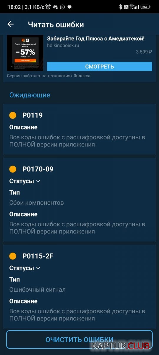

    Мои злоключения потихоньку продолжаются...
    Вот прям одна из моих ежедневных 15км поездок.
    Долго не гаснет синяя лампочка температуры, а из печки дует очень горячим воздухом. Общий звук машины какой-то натужный. Несколько раз "газ" прям тупит. В итоге заглохла уже во дворе дома.
    И через несколько дней еще раз все тоже самое.
    Версии ? Советы?

    То есть проблемы не каждый раз возникают, а время от времени?
    Коды ошибок не считывали? Клемму с аккумулятора скидывали, как выше советовали?
    А так, возможно, проблема с электрикой. Либо где-то коротит, либо отходит контакт. Как вариант. Но не 100%.

    Да , это не каждый раз происходит.
    Записала себе:
    1. Скинуть клемму
    2. Посмотреть ошибки
    Milledyy, m.susl and WestMan like this.

    Возможно датчик температуры двигателя глючит, или проводка на него.

    Посмотрела ошибки
    Топливная смесь и датчик температуры.
    Все плохо ?
