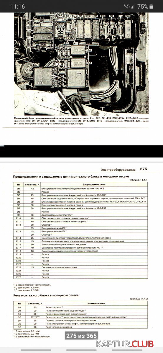

    Вот посмотри в моторном отсеке Еf13 номер предохранитель.

    У него Ef12 для двиг 2.0

    Я предложил, что проверить. Про машину не знаю какая у человека.

    Спасибо всем откликнувшимся. Машинка так и не заводится. Предохранитель Ef12 целый, но я даже и менять на новый пробовал. Аккумулятор зарядил. Лягушка работает - стопы горят. Осталось одно - клеммы проверить. Вывернул правое колесо, но дотянуться не смог - очень уж неудобно машина стоит, дотянуться не могу - колесо не сильно поворачивается - колея. Оставляю пока так как есть - завтра ложусь в больницу на операцию, вернусь живой - повезу в сервис.
