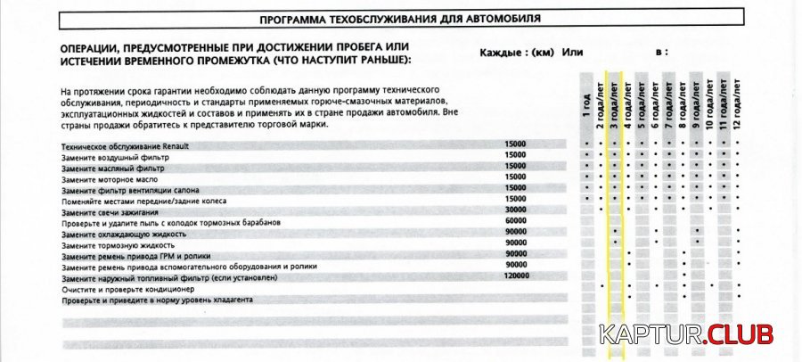

    90000 км или 4 года, что наступит раньше.

    а, точно, с 2015 года сделали не 60 ,а 90 ткм или 4 года...я то по годам считаю, у меня пробег 38 ткм за 5 лет )
