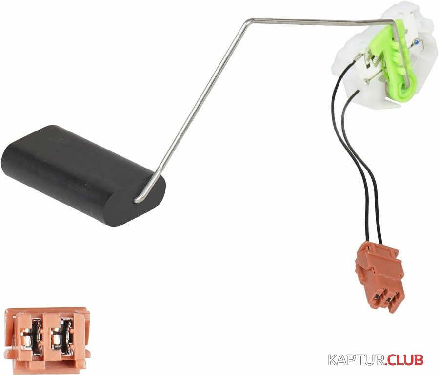

    Задам здесь, в профельных молчат. Прыгает стрелка уровня топлива. То в верх то вниз (когда авто стоит не ровно и стрелка зависает - это не то). Когда это произошло первый раз скинул минус, не помогло. Переодически происходит такой баг. Кто знает как лечить? А главное что? - б/бак или "табло"?

    я бы поискал где находится коннектор датчика и осмотрел(переткнул) его.

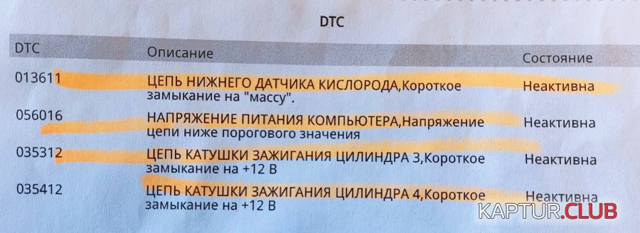

    Народ, подскажите, что может быть... Если притормозить почти до остановки, а потом дать газу, появляется короткая и довольно сильная вибрация. Особенно если в повороте или в горку. И резко увеличился расход топлива.:sad:

    Не в ней дело. На сервисе сделали диагностику, нашли кучу ошибок. Что-то про зажигание, цилиндры, замыкание на массу и т.д. Ошибки не активные, но дело явно в них. Будем разбираться.:russian ru:

    Попробуйте сначала скинуть клемму аккумулятора минут на 10, только про код магнитолы не забудьте, потом вводить придётся. Сигналка дополнительная стоит? Это по поводу замыканийна массу.

    Попробую скинуть, спасибо. Сигналка стоит, но дело не в ней вроде.
