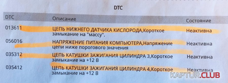

    Смотрите аккумулятор , емкость нормальная? Из самого простого, что можно самому бесплатно, то есть даром, проверить. Современные аккумуляторы помирают почему-то резко и внезапно. При пониженном напряжении наш авто может выдать кучу ошибок. У меня при обрыве ремня генератора на приборке такие лампы загорелись, о которых я даже не знал.

    На 135 тыс, где то писал про мою эпопею, приехал на работу прошлым летом, никаких посторонних звуков не было, вечером стал заводить как обычно по результату заклинил генератор, сгорел стартер, при попытке завести с толкача порвало ремень. Как оказалось защиты стартера при клине генератора у нас нет и он скотина сгорает. Когда сняли генератор, перед этим сняв колесо передний бампер и подкрылок, вал не крутился вообще, причем помер внезапно, без свистов и завываний.
