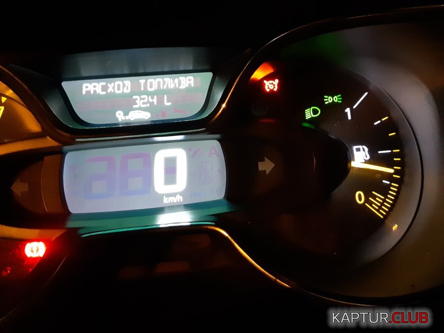

  7. Подольск
    Apr 5, 2017
    4,327
    12,810
    Сейчас стало больше похоже на правду...

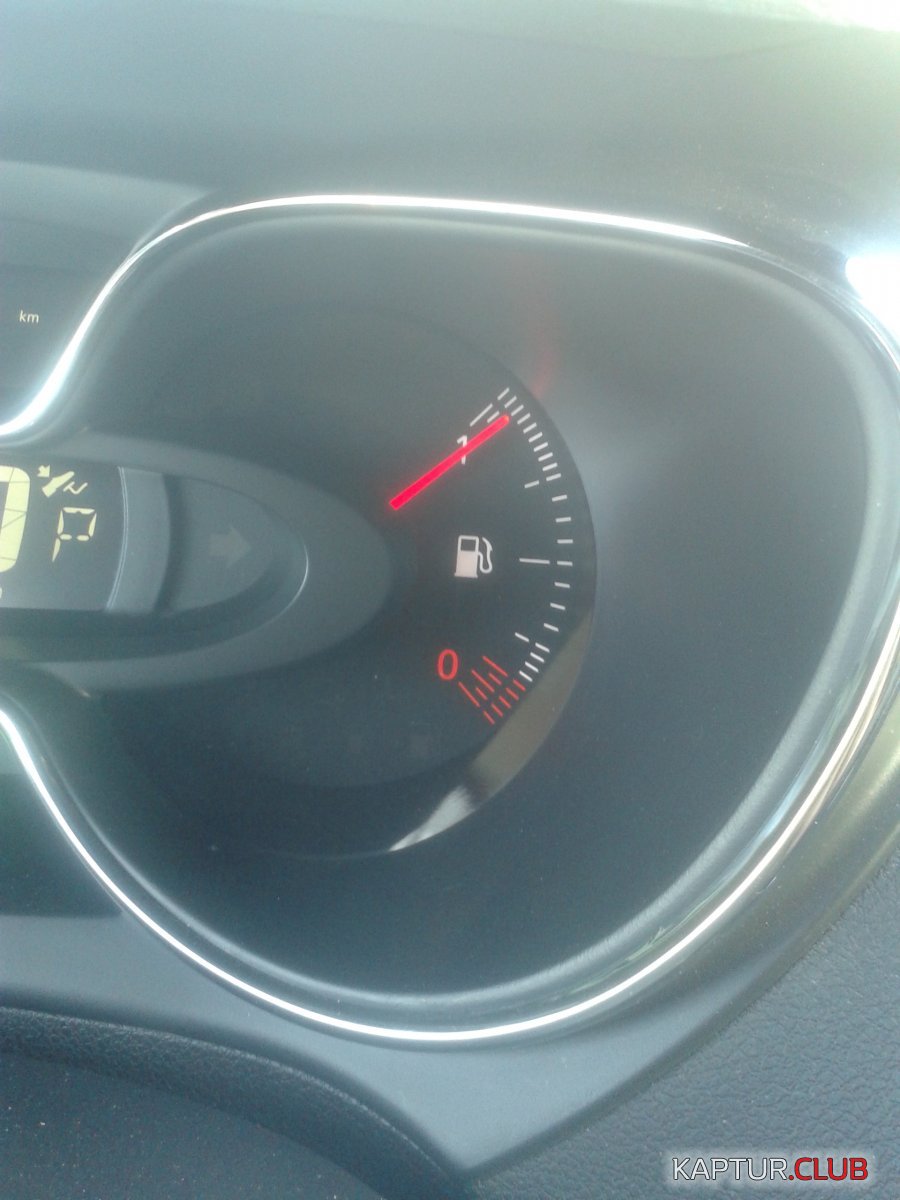

  8. Pulan
    Pulan Наш человек
    Sep 22, 2018
    299
    478
    г. Армавир
    Василий
    Рено Каптюр 4Х4 DP8 АКПП 2.0L Style
    Сегодня залил полный бак, уже на калиброванном датчике, и нифига! Стрелка выше второй с верху риски не поднялась, если по внутренней смотреть шкале, чё только не делал.
    Фигня какая то, поставил вместо 52 -50 и вместо 45 - 44. Ну чуть поднялась на одно деление, дальше хоть убей нив какую разные варианты пробовал. 20181209_122447.jpg | Рено Каптур Клуб Россия | Форум KAPTUR.SU
    Больше 52 ставлю ещё ниже опускается, поставил 50 посмотрю, залил по горловину,было чуть выше красной метки и на заправке сказал до полного, по чеку 37 влезло с копейками, и не полный. А уже так показывало. Дома с канистры ещё около 10 л влил также! Подкалибровал на 50 последнее значение выше на одну риску стало. Фигня какая то!

    83,862
    208,014
    Да не парься !
    До верху стрелка только на жёлтой приборке - доходит .
    На красной , у всех так (((
    Я уже на стольких Каптурах бак калибровал , короче есть с чем сравнить .
