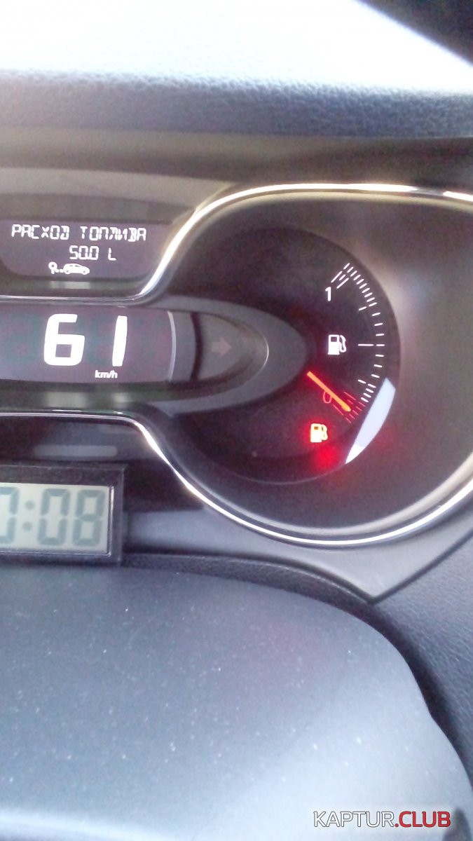

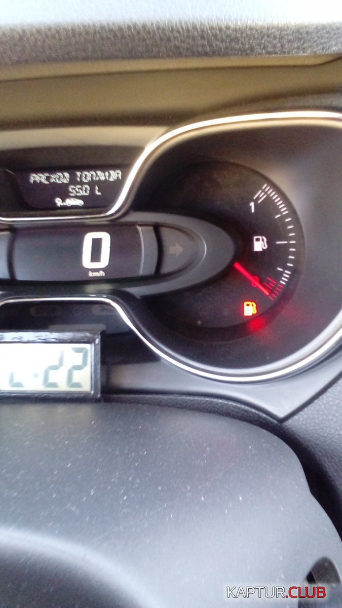

    Вот мой реальный расход после трёх залитых канистр, и это ещё не пустой бак

  6. pan
    31 окт 2017
    3.093
    3.700
    На пятидесяти даже стрелка ещё не легла

    Нет, не заглох, там выше фотка с расходом 55 - и тоже не заглох, на 55,7, вроде пропуски зажигания пошли - не стал мучить насос и заправился.
    Лампочка загорелась на 44,6 и до 55,7 работала без проблем - то есть 11,1. Так что литров на 10 после лампочки можно смело рассчитывать.
