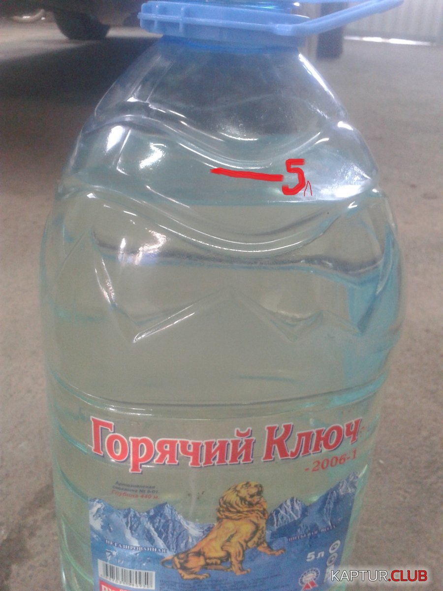

    Ну да сегодня спалил 21литр и за на нуле стояла и заглох! По компу 24,5л показывал.Значит за нулём остаток 3,5 грубо а может и 4 примерно. Потому как залил с 5л канистры из под воды по горло было это где то 5,2л. Стрелка не дёрнулась на нуле осталась. Сжёг до заправки грубо литр, Залил всего 67л по чеку, в бак влезло 47 и канистру20л. Домой приехал, залил 10л 2по пять и ещё 3,4л с третьей пятишки не влезло.Получается в канистре где то осталось 6,6 -7 литров! Значит в бак влезло 4л ост.+47+5+5+3.4=64,4 л по полную горловину! Получается грубо бак 60л.Это надо извращаться чтоб его по полной залить. А если по паспорту 50 полезная, а сам типа 52, то где то так и выходит, остаток был реальный 4л и 46-47л влезло на заправке( с учётом недолива или перелива) Всё как бы сходится. Теперь буду сжигать полный бак и что мне БК покажет. Должен спалить не менее 60-63 20190103_092742.jpg | Рено Каптур Клуб Россия | Форум KAPTUR.SU л. На стрелку показометра и на пробег не смотря. Бутырку 5л промаркировал по литру потом мерной ёмкостью.Потом если што можно чисто ей поизвращаться залить полный бак, и за одно калибровку просмотреть.

    Ну да! Один раз определился и всё! Потом голову не надо ломать! Я на калине тоже стрелку снимал ставил как надо, потом вытаскивал насос, проверял её ход от начала до конца, и сливал весь бензин и заливал по литру, смотрел калибровку, ну и нормуль там всё в шоколаде шло, и по делениям точно знал сколько остаток, и сколько влезет в бак без напрягу! И все дела. Тут тоже раз определиться и всё! тем более ещё стрелкой компьютер управляет, всё это дело надо выставить по понятиям.и потом уже не нужно будет заморачиваться.
