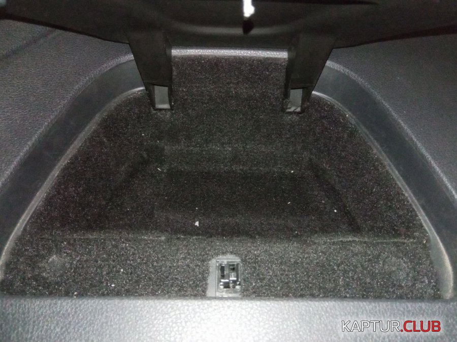

    Если прийдётся, в нескольких местах дырки проколю и пластиковыми стяжками скреплю, а сверху карпетом. Карпет сам по себе как скотч дополнительно скрепит. У меня, кстати, уже пару лет обклеены бардачки и верхний и нижний
