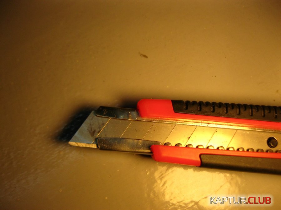

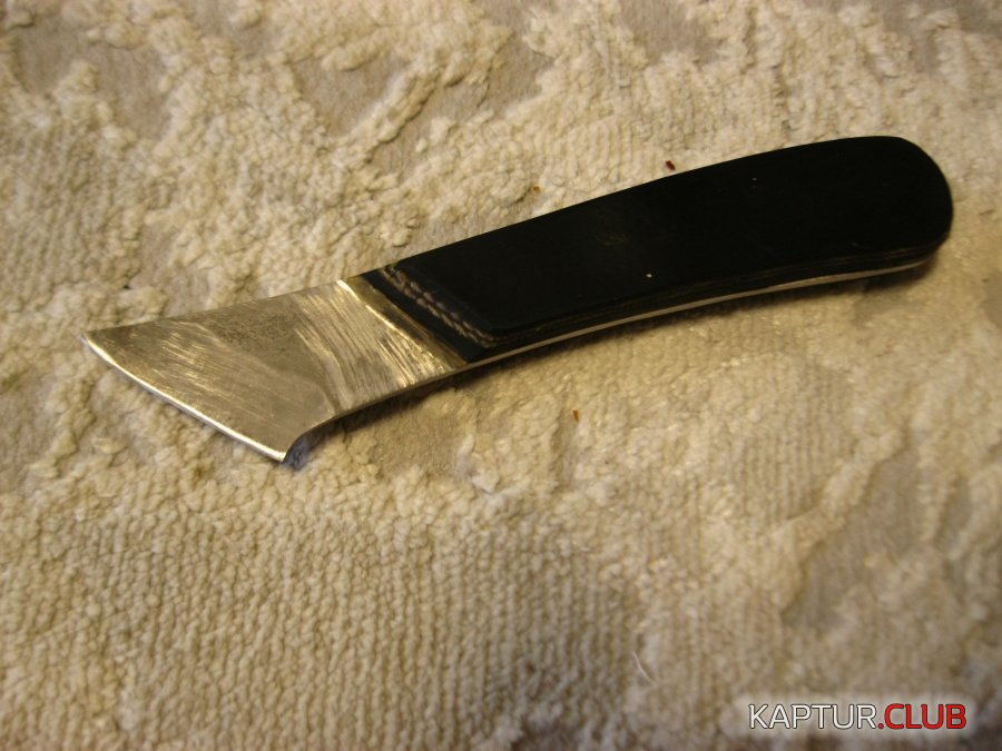

    Этим ножом резал на прямых участках. Примерно столько выдвигал лезвие. Режется не совсем легко, нужно расположиться поудобнее, чтобы было во что упереться. IMG_3010.JPG | Рено Каптур Клуб Россия | Форум KAPTUR.SU

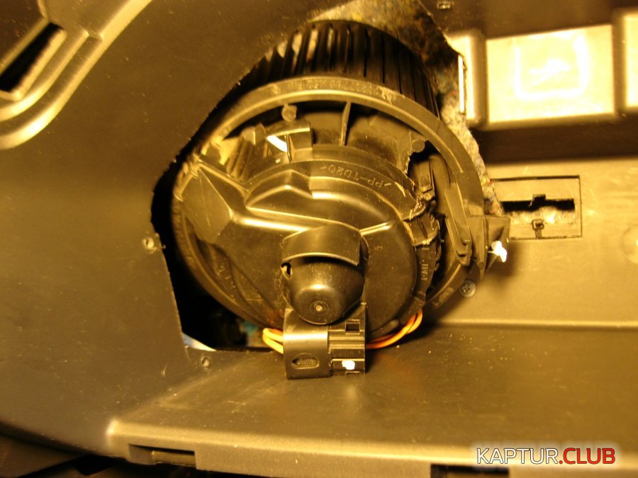

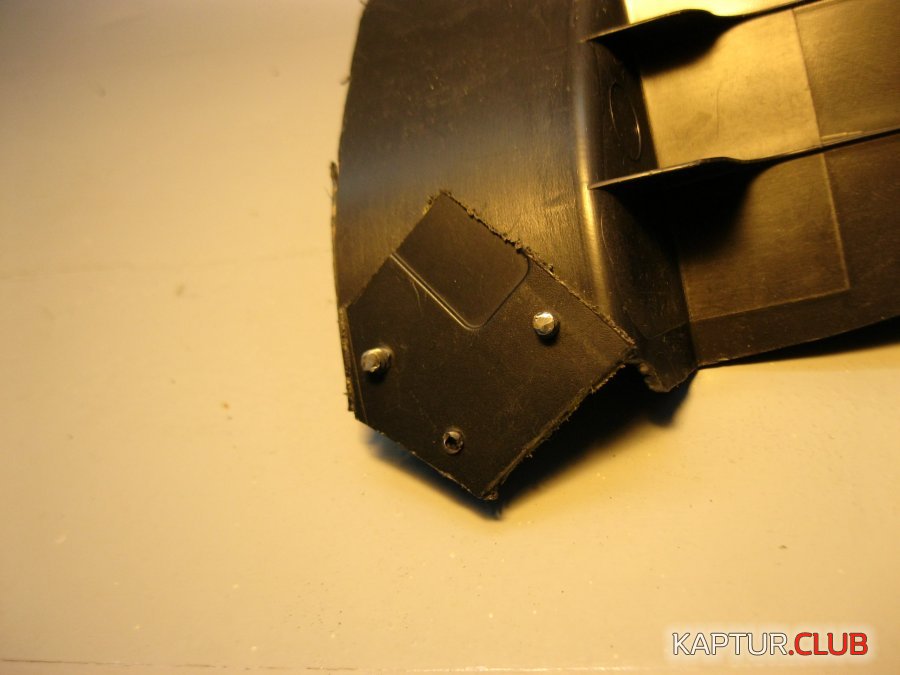

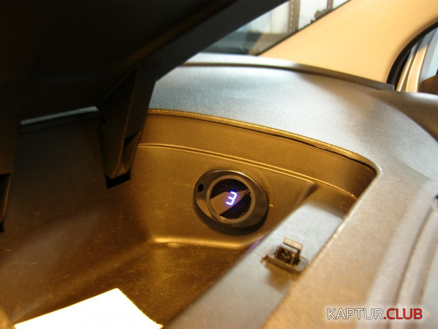

    Сапожным ножом в местах скруглений не резал, а типа колол, протыкал. Пластмасса не хрупкая, я бы сказал - похожа на капрон. Клеем моментальным "космофен" не склеивается. Саморезов много получилось, т.к. с первого раза мало вырезал. Пришлось ниже опускаться. Для снятия такой конструкции нужно открутить пять саморезов. Пару минут и доступ к вентилятору открыт. А также доступ к диагностическому разъёму. К нему я подключил индикатор температуры двигателя. Замотал изолентой. На одном из фото видно белый шлейф, идущий к разъёму от индикатора. Синяя контролька гаснет при 51 градусе. Рабочая температура летом и осенью (надо ещё понаблюдать) 88 - 92 градуса. Название индикатора - ЭЛАНГ. Цветом бывает светит красным, я купил синий. IMG_3029.JPG | Рено Каптур Клуб Россия | Форум KAPTUR.SU

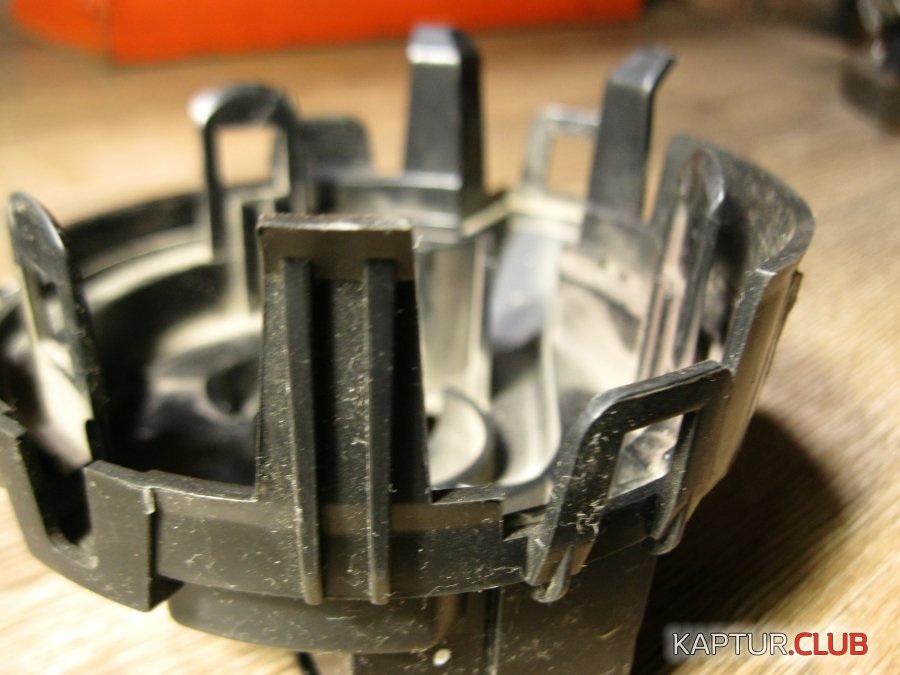

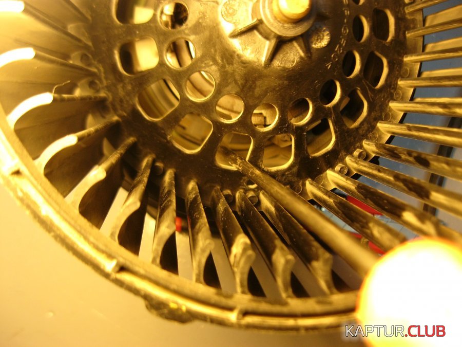

    Разборка моторчика: Чтобы снять заднюю крышку, нужно через отверстие в крыльчатке отвёрткой отогнуть три внутренние защёлки. IMG_3008.JPG | Рено Каптур Клуб Россия | Форум KAPTUR.SU

    Снаружи на крышке ещё три защёлки. Итого шесть. У меня пять. Пластмасса очень хрупкая, одну легко обломал. На фото она должна была быть слева. IMG_3011.JPG | Рено Каптур Клуб Россия | Форум KAPTUR.SU

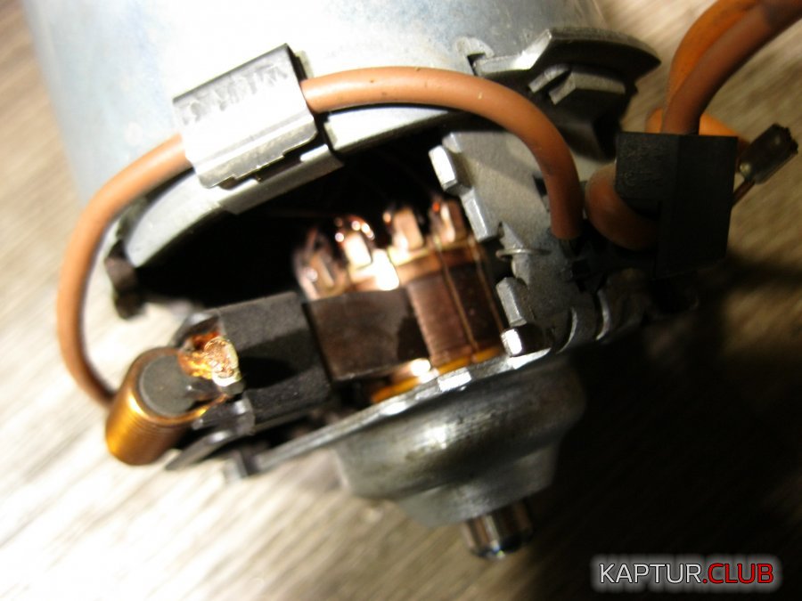

    Сняв заднюю крышку, видно выступающую часть оси ротора. Зажимаем крепко в тиски крыльчаткой вверх. Греем место запрессовки оси в крыльчатку строительным феном. Когда я грел, наружный слой пластика начинал как будто плавиться. Отводил фен подальше. Думаю лучше греть феном для волос, получится более щадяще. Фен жены тоже 2 квт. Нагрели - стягиваем крыльчатку подключая вращательные движения. На фото моторчик уже со снятым корпусом, который легко снимается, даже не стал фотографировать защёлки (вроде две). IMG_3024.JPG | Рено Каптур Клуб Россия | Форум KAPTUR.SU
