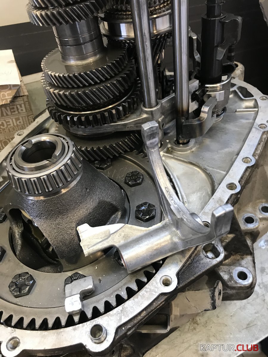

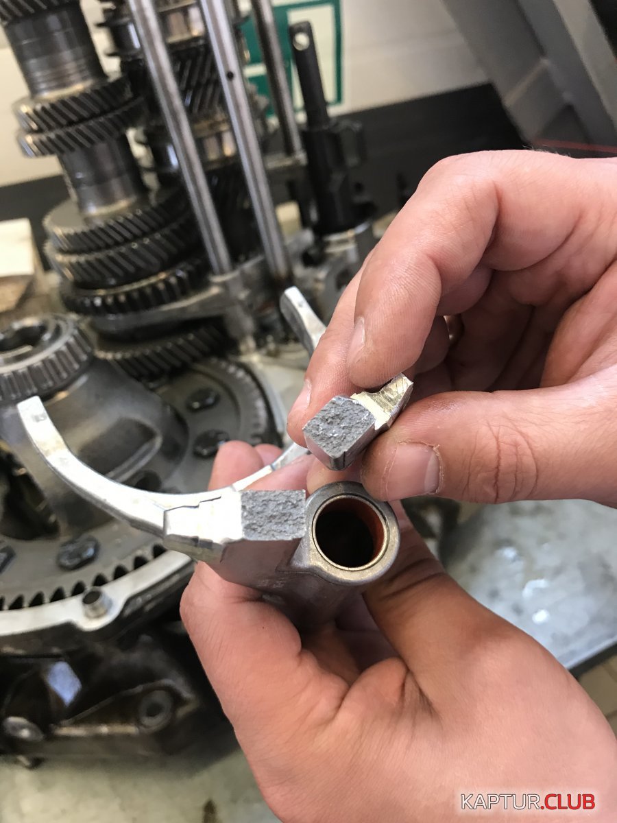

    У меня тоже полетела коробка, конкретно одна из вилок.
    Во время движения перестали включаться 5-6 передачи, ехал на 4-й , запарковаться не смог 1,2-я и задний ход также не работали.
    Пришлось вызывать эвакуатор, при приемке в автосалоне после разгрузки появились 1,2 и задний.
    Как оказалось, полетела вилка они их делают из силумина.
    Основной вопрос признают ли случай гарантийным, решения принимают сейчас только в Москве. Гарантия истекает в сентябре. Пробег небольшой около 20000 23D57A99-F44F-4106-93A1-5E5ACBBCD99E.jpeg | Рено Каптур Клуб Россия | Форум KAPTUR.SU EEB6C23E-F5D1-41B7-8662-FB27A2B1B008.jpeg | Рено Каптур Клуб Россия | Форум KAPTUR.SU

  6. ЮрийМ 63
    ЮрийМ 63 Наш человек
    16 сен 2017
    1.257
    1.496
    Сызрань
    Юрий
    Вот так новость!!!!
    Думаю признают гарантийным..
    Поменяют вилку и..дальше в путь..

    Ещё повезло, что обломок не попал между каких-нибудь шестерёнок, мог получиться натуральный "сталинград".
    Неужто платить пришлось? Если да, то сколько, если не секрет?
