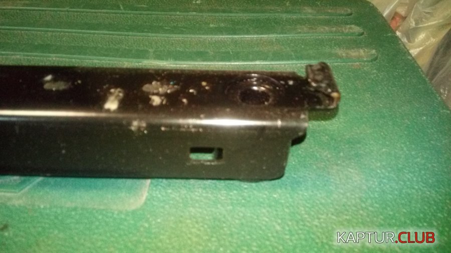

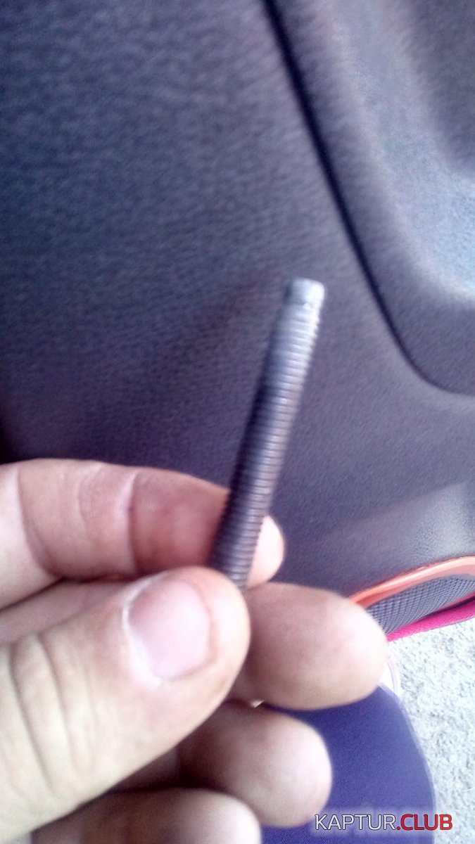

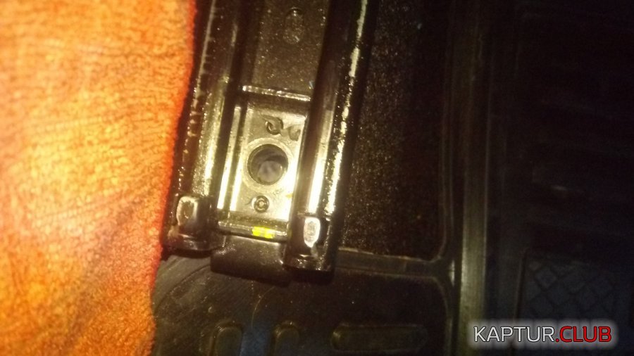

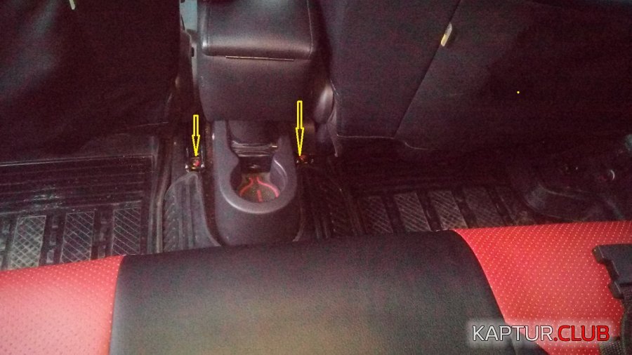

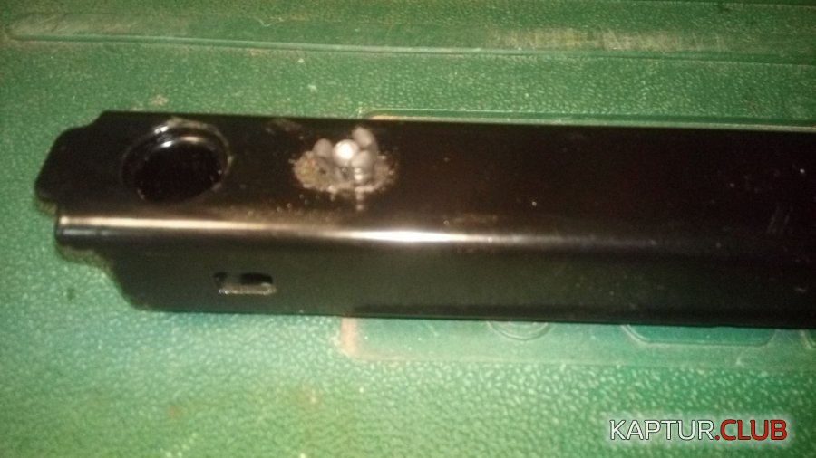

    Тоже ничего не отключал , сидения не вытаскивал , работы на пол часа , на все про все. Болты поставил родные (длинные) кроме одного болта , передний возле консоли , на пассажирском также , один возле консоли . Болты взял реношные (точно такие же ) короткие 2 шт с сидения от Дастера остались , там ситуация была другая , под передние полозья подкладывал проставки 1.5 см , что бы ноги лежали на сидушке . Удивил еще один факт , задние болты возе туннеля сквозные на улицу торчать , через отверстия видно улицу и болт в пили . Болты смазал обильно Литолом и закрутил как было . По посадки , сидеть стало еще комфортней .
