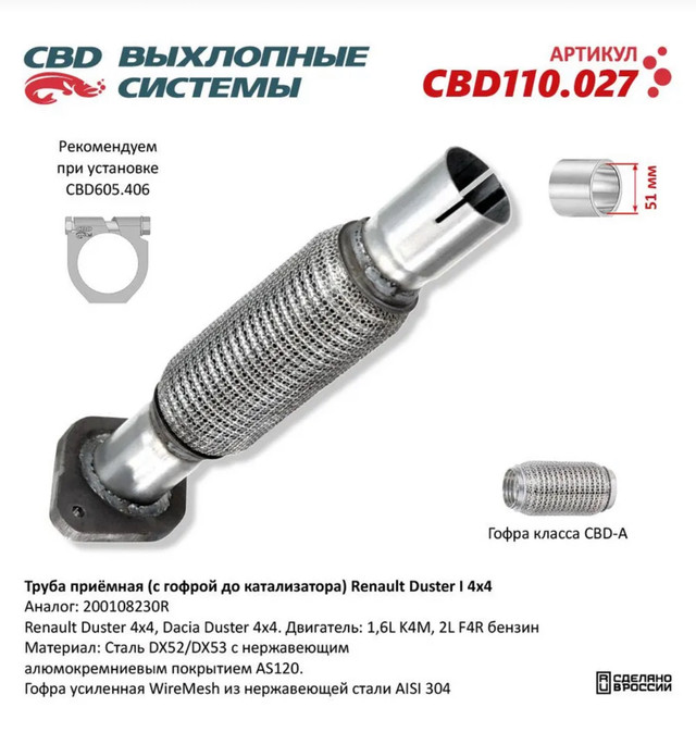

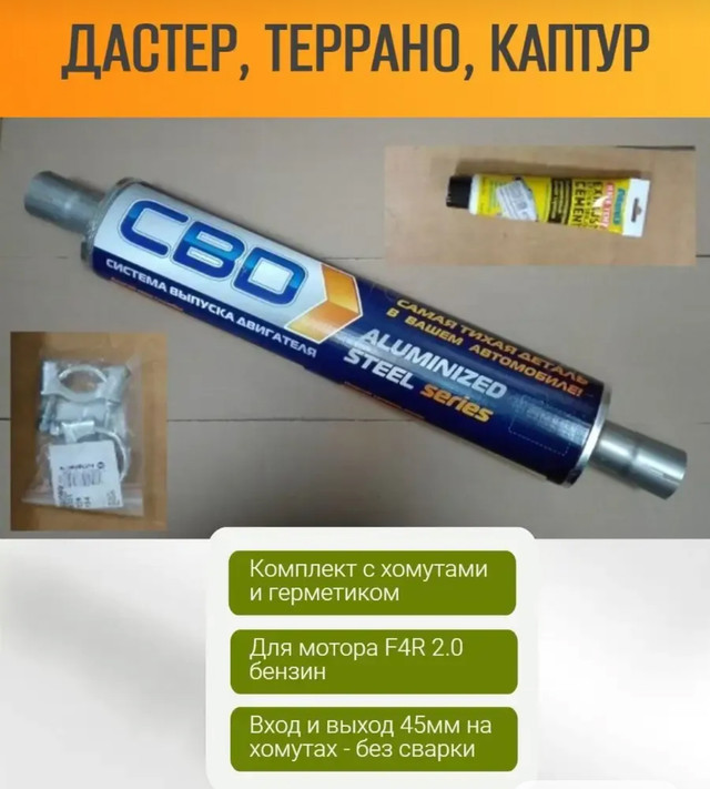

    себе что-ли поменять гофру и резонатор?
    у меня они точно оригинал с 2016, по идее их состояние уже должно быть не очень?
    Вы же такие покупали на WB?
    proxy.php?image=https%3A%2F%2Fi.ibb.co%2FCprHgmZW%2FIMG-8343.jpg&hash=333a624d41941b3b72ef89f2b7aa1449 | Рено Каптур клуб Россия | www.KAPTUR.club
    proxy.php?image=https%3A%2F%2Fi.ibb.co%2FSwqkFTXd%2FIMG-8344.jpg&hash=62c550ababebb33ce2241f5fa2370107 | Рено Каптур клуб Россия | www.KAPTUR.club

    Я на своей смотрел на заведенной, залез под авто, благо клиренс позволяет попросил погазовать, по результато секло в гофре прогар на месте соединения с трубой, плюс в трех местах резонатор были трещины и дыры, гофру в сборе меняли, резонатор поставили такой как на Вашем фото, единственно он по диаметру не очень плотно на старые трубы зашел, потом обжимал дополнительно хомуты и термоленту намотал. Знал бы что такой геморрой с запчастями поехал бы в сервис по глушителям, лучше бы там заварили или подобрали другой резонатор.

    У меня 2,0 и как раз по гофре у сервиса были проблемы с подбором диаметра трубы, так как они перезаказывали ее. Еще некоторые ставят какой то универсальный резонатор, вроде лучше подходит по посадке, как будет служить не знаю, зима покажет))). Единственный теперь плюс , что выхлопная разборная и можно самому теперь быстро менять.
