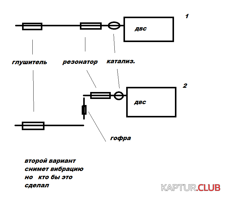

    вчера очень внимательно осмотрел "выхлоп" на двигателе 1.6 :sad::sad::sad:...малость расстроился ... ничего там не сделаешь что бы убрать вибрацию трубы на выходе под бампером ... ни какие демпфера хоть мешок цемента повесь не снимают эту проблу ...:sad::sad::sad: ни какие гофры ... там надо изменить точнее сделать участок м полметра не по оси кузова а поперёк - тогда с помощью гофры моно убрать раскачку ... труба от коллектора почти прямая вдоль всего кузова и вибрация движка напрямую идет в конец + подвеска двигателя "живая" раскачка хорошая и ее не уберешь ... пробовал резиновыми жгутами дополнять подвеску типа растяжек - ноль не помогает движок толкает трубу и это не погасить в данной конструкции - только изменение конструкции где прямая труба имеет переход поперечный и в этом месте врезать гофру тогда толчки от движка будут гаситься плечом перехода Безымянный.png | Рено Каптур Клуб Россия | Форум KAPTUR.SU

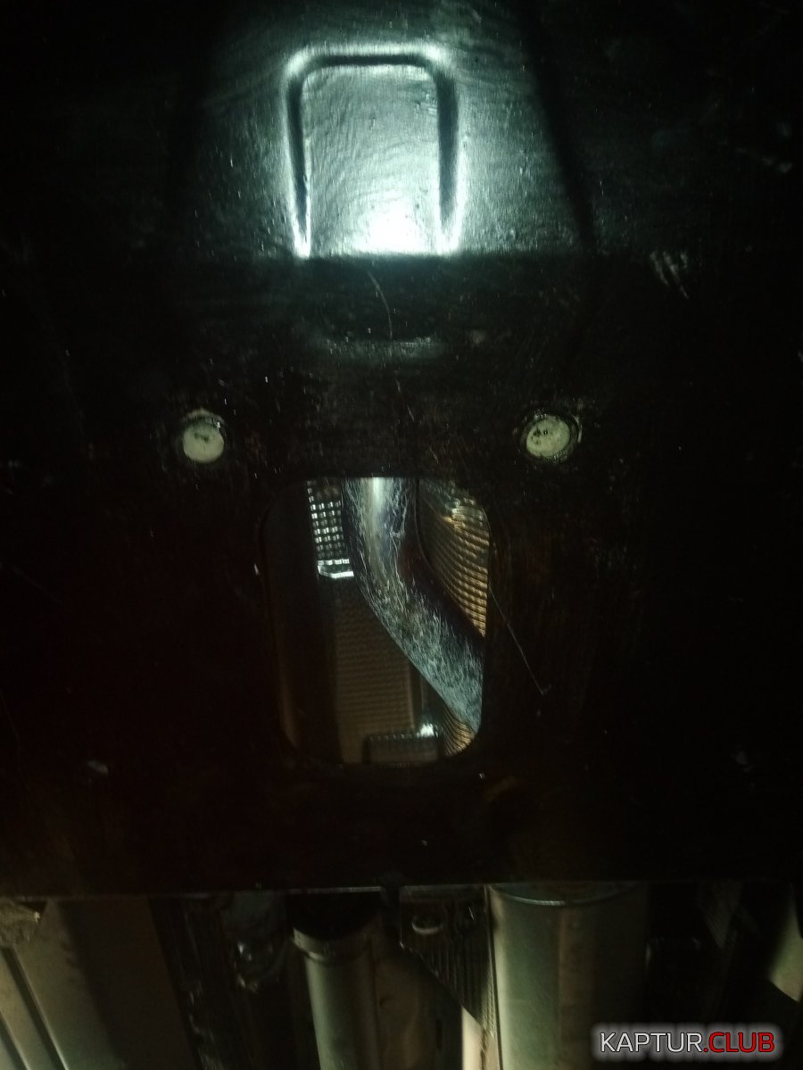

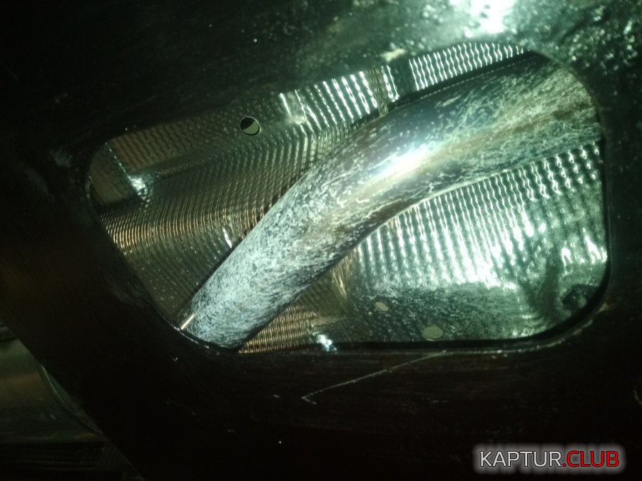

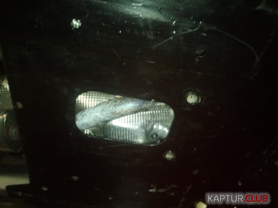

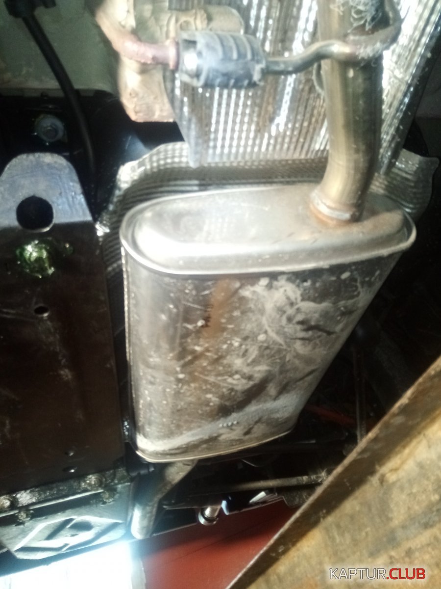

    над банкой глушителя установлен термощит из люминевой "банки от пива". прикреплен он к бензобаку (так кажется) к бонкам отлитым на нем. потерялся один крепежный элемент -не могу понять что там стояло? ни один из болтиков не подходит, из за банки глушителя заглянуть в дырочку не получается. кто знает -что там вкручено было?

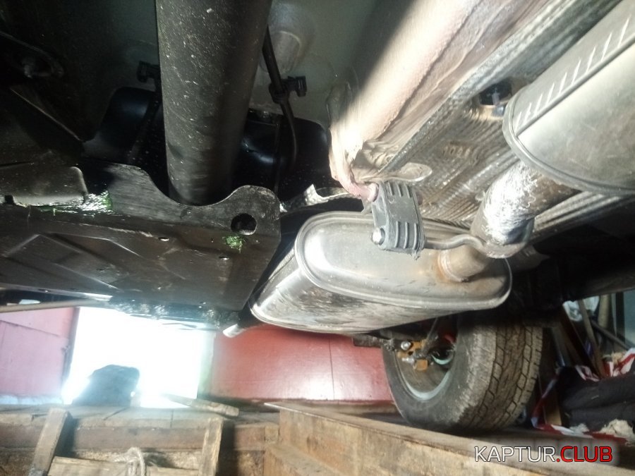

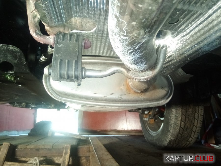

    не знаю куда отписаться со своей проблемой , но раздел выхлопная, значит сюда пишу. Проблема: при езде по грейдеру , неровностям со стыками с приоткрытым окном стал слышать бряканье из под днища . залез под машину стал всё шатать и нашёл похожий , когда ударяешь по катализатору или резонатору идёт именно этот дребезг , что слышу на ходу на стыках, но я более точно выявил источник - когда зажимаешь рукой сетку гофры , звук пропадает.подушки все проверил , все хорошие , звук именно от сетки гофры. гофра сама целая , нигде ничего не расплелось не порвалось.может у кого было такое . рено каптюр 2л мкпп , пробег 41 тыс.
