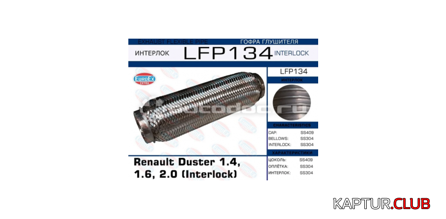

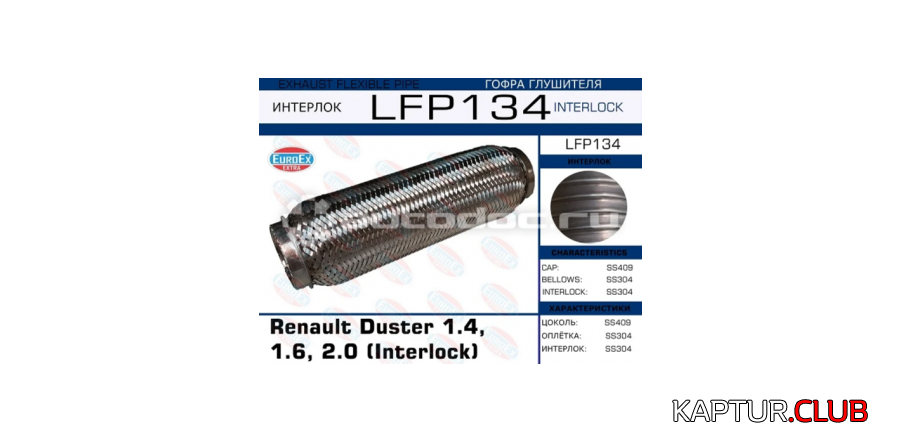

  10. pan
    31 окт 2017
    3.093
    3.699
    Судя по каталогу, она идёт в сборе с катализатором и резонатором. Ценник на автодоке от 125 тыр :fool:. Но там-же предлагают как составную часть гофру двух видов 2-2,7 тыр

  11. Severus
    Severus Наш человек
    11 янв 2018
    304
    229
    Игорь
    Renault Kaptur AWD 2.0AT Style
    И первый же отзыв - "гофра нормальная, но по длине не подходит, пришлось наращивать трубу" )))
