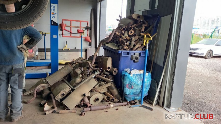

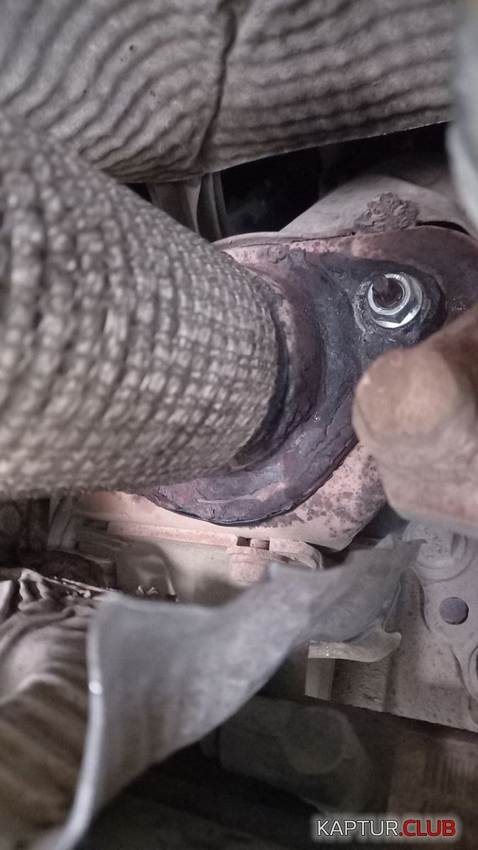

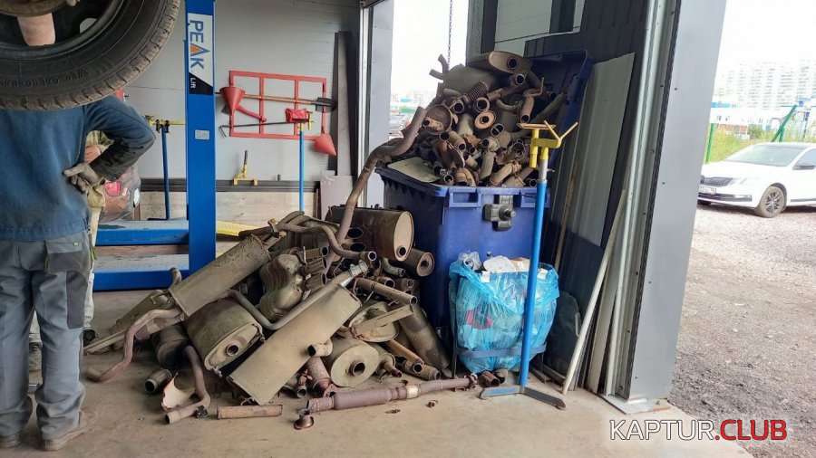

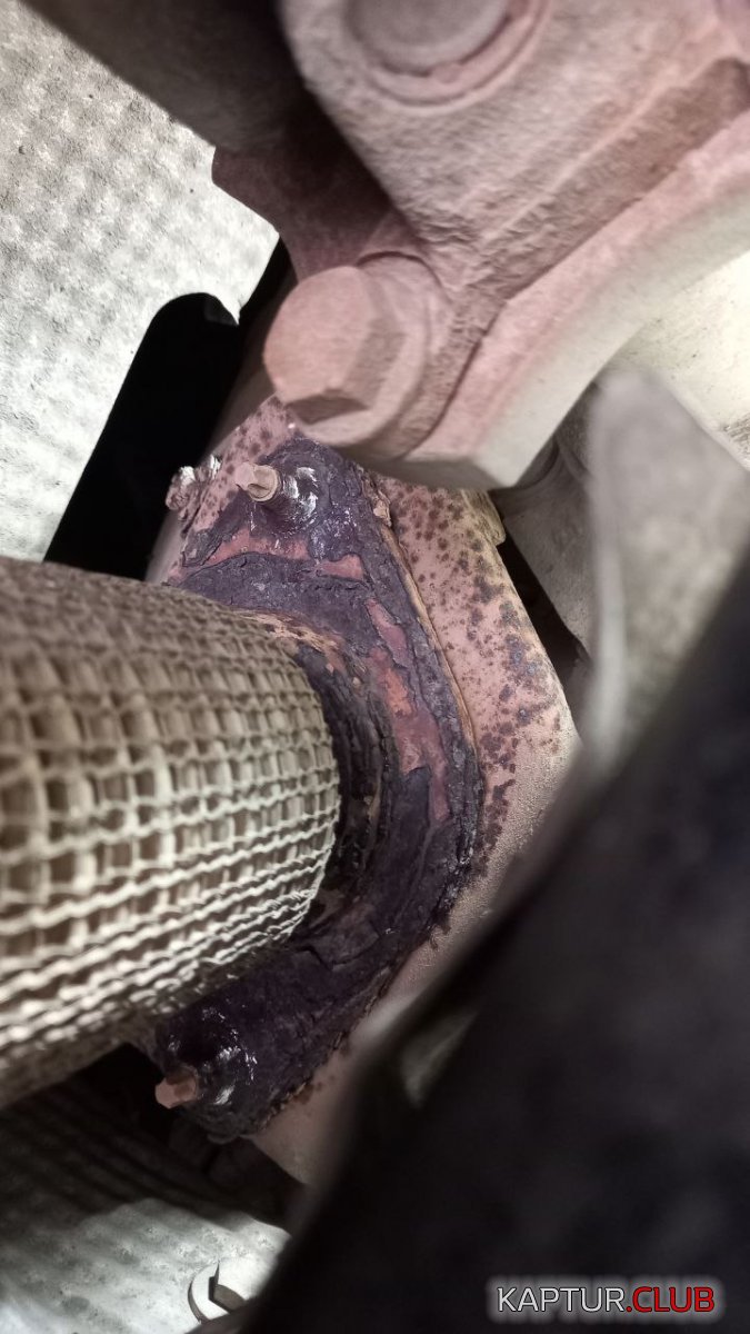

  7. Кощей
    Кощей Наш человек
    Feb 13, 2017
    102
    305
    Kaptur 2 CVT 4WD
    Выхлоп порыкивал на сбросе газа уже давно.
    Я на это дело плюнул, да и ваще прикольно - прям как колхозый прямоток получился :smile:
    Но тут неделю назад в салоне откровенно стало вонять выхлопом.
    Простенькое исследвание показало, что из-под движка воняет, а значит, попадает в воздухозабоник вентиляции салона, который там же под капотом.Ездить в "душегубке" или с отключенной вентиляцией и опущенными стёклами под дождём или на скокрости 130 не канает никак. Напротив дома мастерская с подъёмником. Закатился к ним. Шарили, смотрели, нюхали - не нашли ничего.
    И тут добрые люди посоветовали обратиться в специализированные сервис глушителей.
    Поискал в Яндексе - в пяти минутах от дома! Супер!
    Записался, приехал. В боксах стоят всякие понтовые Мерсы и прочие Эволюшны, меняют штатные глушаки на пердильники с никелированными раструбами.
    И тут я такой, на Каптюре. Даже как-то неудобно стало :smile:
    Подняли, долго искали, в конце концов заткнули выхлоп тряпкой и нашли - сечёт сверху из-под прокладки между коллектором и гофрой.
    "заказывай оригинальную прокладку и приезжай".
    Заказал рядышком в Автодоке, привезли в пару дней, приехал снова в сервис.
    Открутить то, что осталось от гаек, заняло час. Со сваркой, матом и трещётками.
    Почистить и поставить новую прокладку на герметик - 15 минут.
    Итог радует, но на вопрос о гарантии пожали плечами - идеальных плоскостей в сопряжении уже нет, так что как повезёт...
    Сегодня первый день поехал на дачу - не воняет и стало заметно тише.
    На фото - было, стало, и гора выхлопного железа :smile:
    К 19, Наум and Anshe like this.
