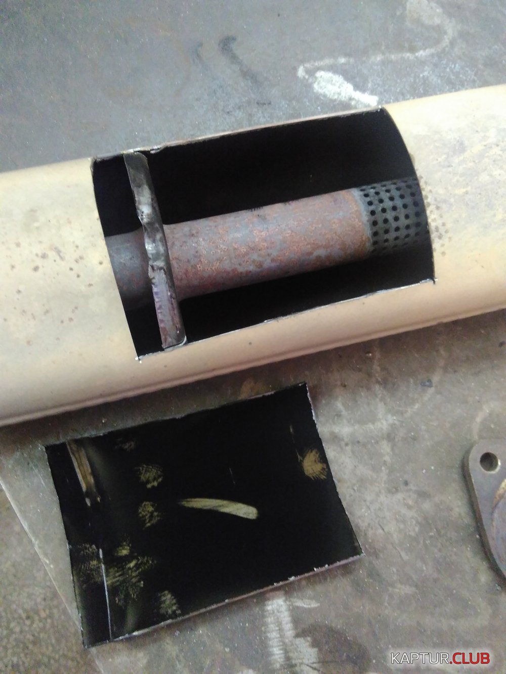

    Мне резонатор вскрывали и проваривали перегородку. Там были следы контакта перегородки с самой банкой резонатора. Может эта хрень и бзынкала. Холода покажут,помогло это или нет. IMG_20170730_122546.jpg | Рено Каптур Клуб Россия | Форум KAPTUR.SU Если присмотреться видна белая полоса.
