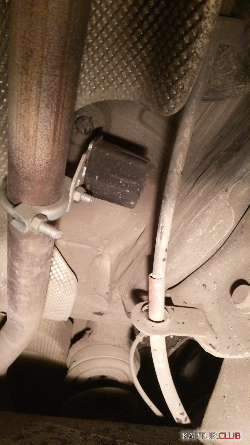

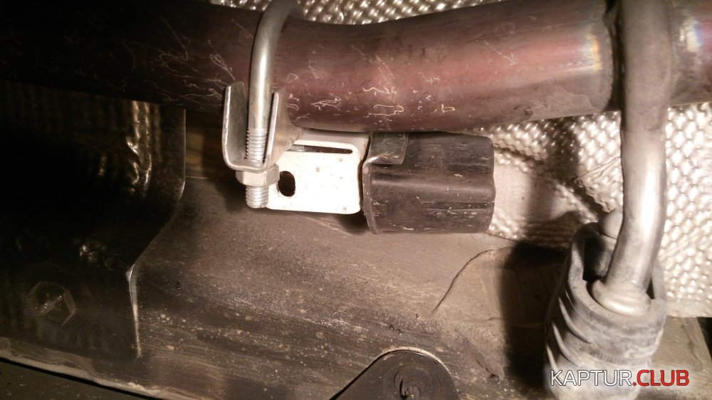

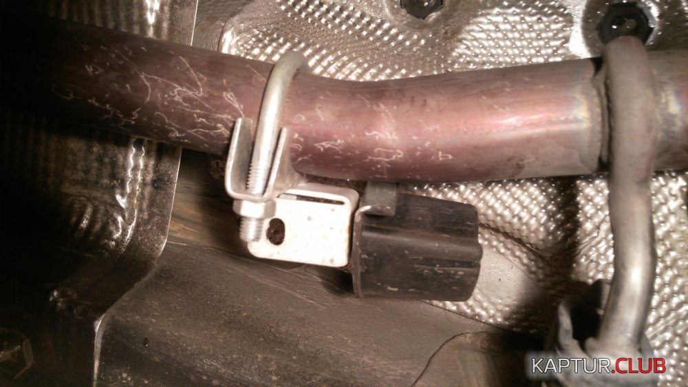

    Было установлено два демпфера один 370гр. под номером 223924 производитель FA1 (Fisher automotive) оригинальный номер 7700424218, 7700432263 и на 260гр. 18442 производитель Malo оригинальный номер 8200105503 думаю можно поставить оба на 370гр.
    Хомуты на нашу трубу 41мм брал на 42мм так как меньше трубы чем 42 нет не у одной машины, даже у ваза минимум 48 ))
    IMG_20170907_195301.jpg | Рено Каптур Клуб Россия | Форум KAPTUR.SU IMG_20170907_195324.jpg | Рено Каптур Клуб Россия | Форум KAPTUR.SU IMG_20170907_195355.jpg | Рено Каптур Клуб Россия | Форум KAPTUR.SU

    Pavel-Usa схему расстановки и массу демпферов где-то подглядел или на "глаз"подобрал?

    Просто как сердце подсказывает, возможно если подвигать туда сюда, то можно было бы добиться, более суперского результата, но мне уже лень))
    По массе, один демпфер от европейского логана2 (тот который полегче) а второй, от Евро Клио и Лагуна.
    Думаю масса и так примерно уже была посчитана конструкторами Рено.

    Второй по массе 50г. По эксисту пробивается. Это который у вас 260. Они как я понял будут убирать колебания трубы?

    Я тоже видел в Экзисте что вес 50гр. это ошибка, на других ресурсах указано верно, ну и лично взвешивал.
    Да они как раз и убирают резонансную вибрацию, она как раз и создает общий шум в авто.

    Дело в том что демпфер как раз сделан не просто как болванка а болванка залитая в резине, тем самым работает как демпфер.
    Просто балласт может не работать так, как надо.
