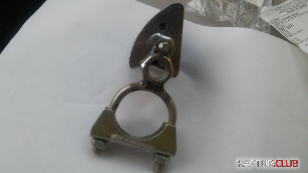

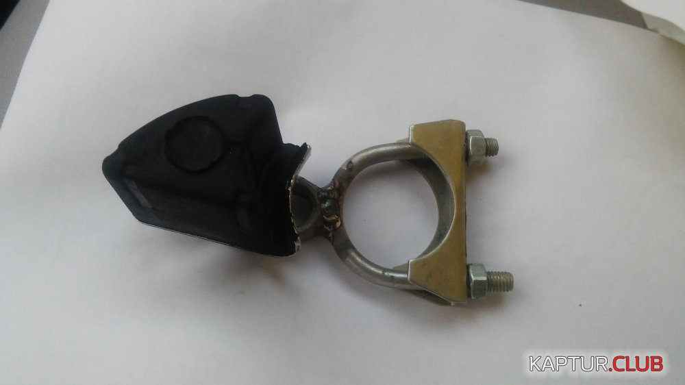

    А есть ли принципиальная разница как поставить демпфер походу трубы или поперек? Это который на 370. Или нет разницы. По фото вроде как и отформовка под трубу есть

    Я поставил как должен стоять как на Clio вдоль трубы полукругом к трубе.

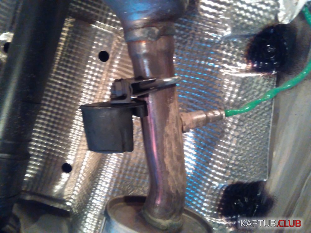

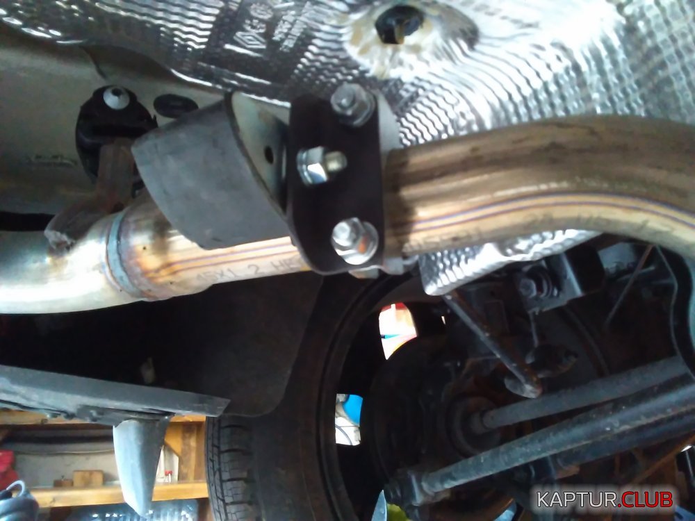

    Сегодня соорудил такую конструкцию завтра буду вешать 20170922_175748.jpg | Рено Каптур Клуб Россия | Форум KAPTUR.SU 20170922_175737.jpg | Рено Каптур Клуб Россия | Форум KAPTUR.SU

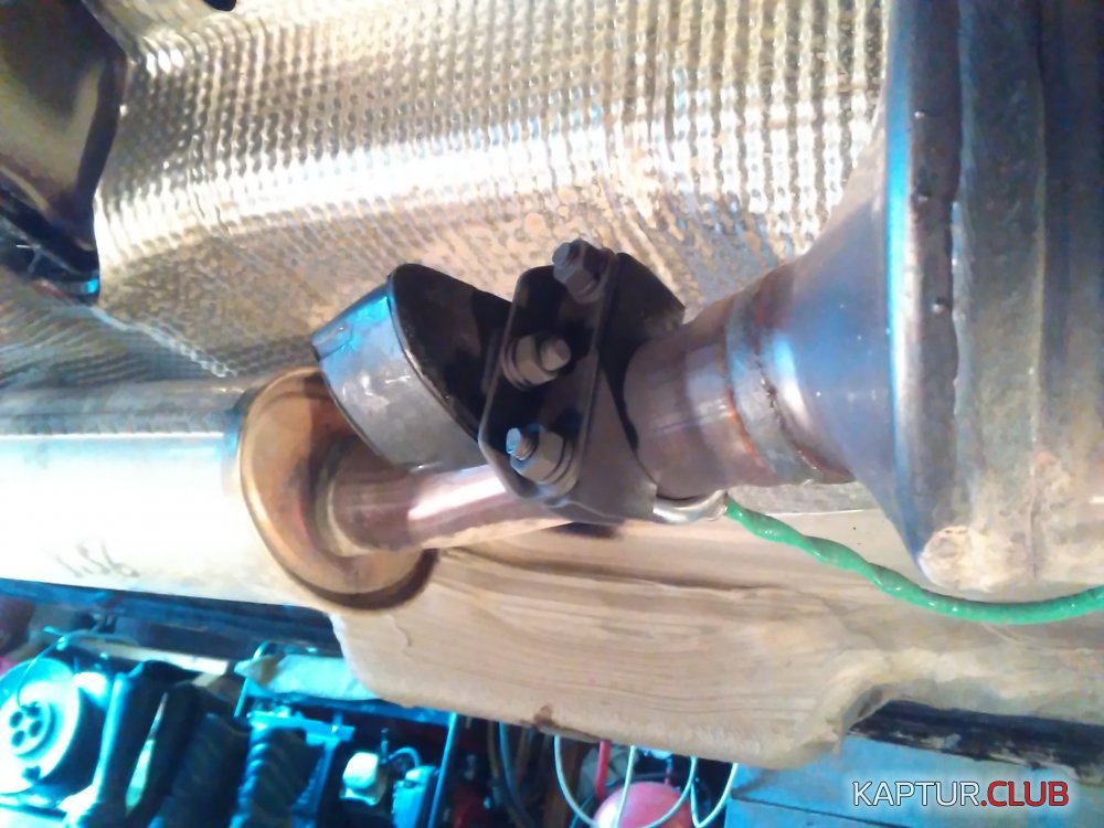

    Ну, вот и отчёт по установке противорезонансных демпферов на 2.0л. МКПП.
    Прикрутил, как советовали, тяжёлый спереди, лёгкий - сзади. Выехал, сделал тестовый круг по местности...
    ...и вернулся , что бы снять их:crazy:
    Поехал опять, проехал лишь половину и вернулся обратно - и так, с первых метров понятно, что разница есть! Прикрутил снова, ещё кружок , по тестовому маршруту - мне нравится! Пропал именно тот резонансный шум, который мне был так неприятен с самого начала!
    Вот как словами, описать шум:pardon: - Ну ладно, посмеёмся хоть...
    Короче, с 3000об. и выше, начинает меняться тональность звука с вжжжжжж, на дрррррррииинь :biggrin:
    С установленными демпферами, звонких, резонасных звуков - не стало! Просто - вжжжжжжжжжжжжжжжж- на всём диапазоне.
    Ещё раз - огромная благодарность "отцу-основателю" , первооткрывателя и зачинщику этой движухи:clapping::hi:
    За 600руб. (2 демпфера и 2 хомута 48мм.) - я очень доволен!
