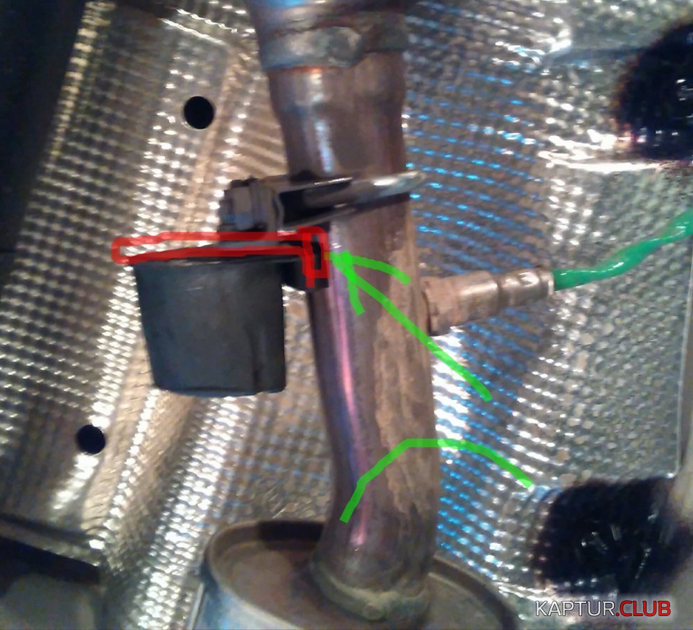

    @Vandiesel, там резинка от трубы не загорится?

    Красным выделил металлическую часть демпфера. Зелёная стрелка - указывает место, где метал.часть имеет полукруглый профиль - явно для установки вплотную к трубе. Но у меня там всё равно зазор.
    И , кстати, на резиновых подвесах, глушитель висит на приваренных к нему , метал. штырях - резинки ведь не сгорают!
    А, вот ещё! Забыл сфоткать - сам такое раньше не видел! Вокруг резинок, на которых висит выхлопная система - кольцо из прочной, синтетической ленты! Типа - усилитель(ограничитель хода) на случай сильных колебаний глушителя - чтобы резинка не рвалась.

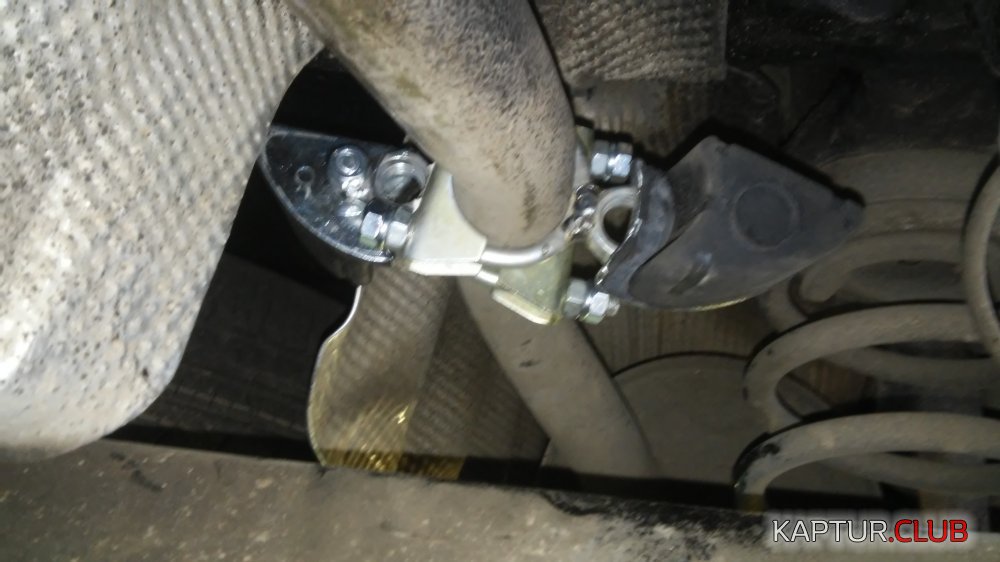

    В том то и дело что беспокоил то именно звук который появляется после 3т оборотов, с ним и боремся.
    А вот два вместе демпфера, еще в противовес друг другу, зря поставили.
    Я специально ставил один у балки в одну сторону направив, а второй у резинки крепления, направив его в другую сторону, тем самым раз-балансируя противовеса.

    Демпферы разного веса, рассчитаны на гашение разного диапазона частот, именно поэтому, я не стал два одинаковых покупать!
    Да, был шанс, что именно наш, "2.0 литровый резонанс", может не попасть в этот диапазон - демпферов рассчитанных под выпуск другого автомобиля. - Но повезло! Использовав два разных демпфера, я расширил диапазон противодействия частоте резонанса и видимо угадал! Чисто теоретически:pleasantry:
    А ведь их, если не лень, можно подвигать в разные положения - может ещё лучше будет:smile:
    Я то доволен, уже не хочу ничего трогать! Ведь и так комфортная машинка - кто-то скажет, что я фигнёй страдаю и по своему - будет прав:drinks:
