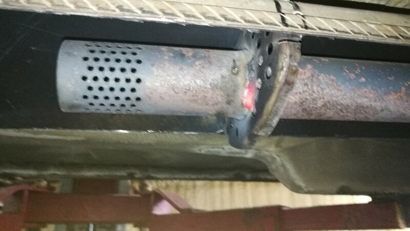

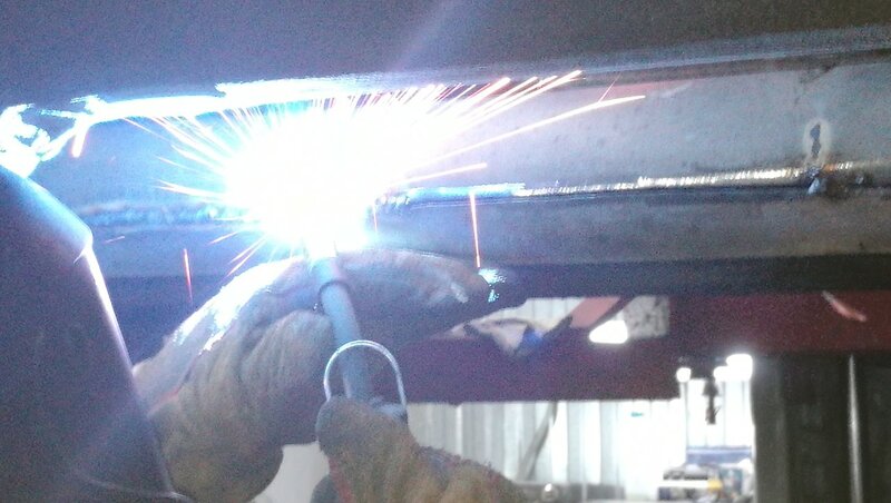

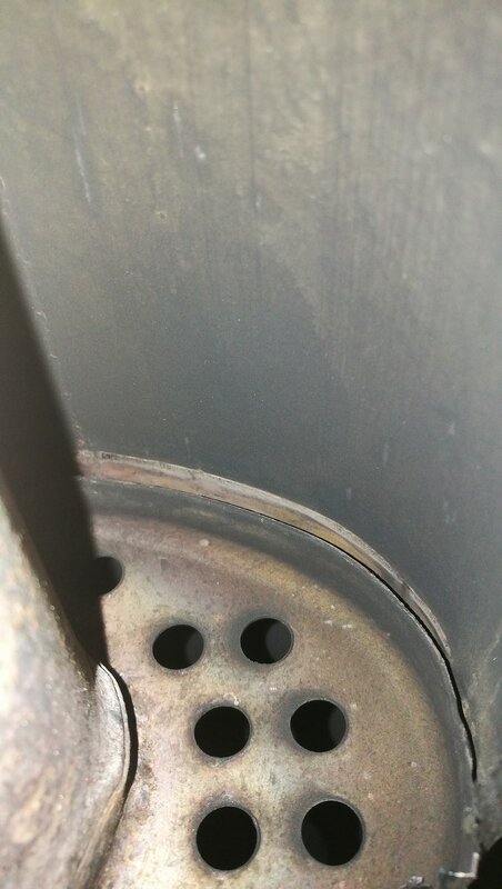

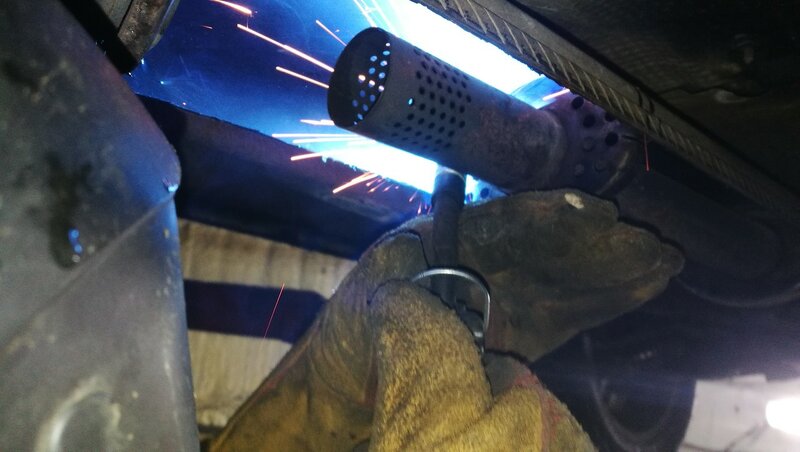

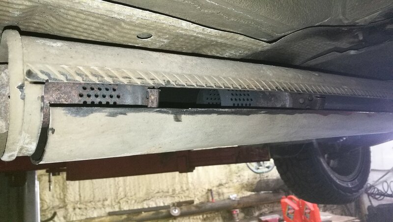

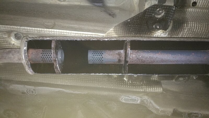

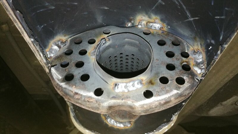

    если и лезть в систему то варить нерж а это так себе - собери металл и свари нормальную на века трубу с резонаторами это не сложно судя по твоим навыкам ... а это чё всю порезал доварил и всё ? смысл - ну и катал бы пока не отвалится - или взял бы молоток и простучал банки - как правило деформация помогает и на долго ...дешево и сердито ... я не ругаю тебя - молодец но работы много и судя по оборудованию - тебе лично нет смысла было это делать ... собирай нерж и вари хорошую трубу - с уважением
  4. Ky6uk
    Oct 29, 2016
    3,422
    10,114
    GAC GS8 2.0t 4х4
    Смысл есть всегда и во всем, если бы мне кто-то дал размеры сразу, то я бы это все не делал, а простенько быстренько пропилил дырки и проварил перегородки. И ничего более, никакого трешака. А варить систему выхлопа - это надо брать трубы, платить денег потом заниматься тем, чем не занимаемся мы. А это значит к чужому дяде ради мнимого результата. Щас система работает и не сечет нигде. Правда шев снизу не сильно приятный, но это похеру. Машину продавать буду..пусть там варят меняют, платят бабки если захотят. я не хочу.
    И при всей бессмыслице, по вашему, мой опыт уже помог как минимум двоим, кто мне в Личные сообщения отписал.
    И не говорите про бессмысленность мне.
    Ибо - Вы не видите - я вижу.
    И так же я Вам не скажу - потому что бывает наоборот..
    п.с. Спохватились Вы че то быстро ))))))) прошло 15 ( ПЯТНАДЦАТЬ ) месяцев с того дня... А тут вы.....
    Удачи.

    а кто варил на видео - не ты ?.... выхлопная у каптура простая и тебе сварить не составит особого труда - метал стоит не дорого ...разъёмы делать не надо - сплошником варишь только гофру на разъём ... (хотя я варил прям всё +катализатор никаких разьёмов всё рано там если чё снимать болгарка нужна ) я к тому писанул что есть работа которая не стоит тех затрат - раз уж полез в выхлоп то делай раз что бы больше туда ни ни ... а это всё ерунда ...да звон ты убрал .. но жизнь не продлил !!! а убил малость сваркой !!!! двумя молотками ты и так убрал бы звон - а большего и не надо всё одно через пяток лет трубу в утиль ... про размеры - размеры резонаторов и глушителей - от обьёма двигателя бери любые если двигун 1.6 то ищи от 1.5 до 2.0 ...если 2.0 то смотри соответственно большие значения в нете полно инфы .. я не критикую твои действия - ну решил - сделал молодец ...теперь сними поддон и замени вкладыши - они как правило после обкатки в задирчиках :crazy:(через тыщ15 задирчики исчезнут выработкой ) но поменять надо раз выхлопную варишь на второй третий год :crazy:

    конечно бредятина - машина на гарантии а труба хирургом полосовым надрезом раскрыта :laugh1: и потом - трубу меняют при звоне ! лично менял по гарантии (по работе) на гольфе (машина была на гарантии у клиента) - внутри брякал патрубок ...так что зачем вообще лезть """ только весь люминий сваркой сжёг """

    не обязательно длинный ставить главное проход по трубе подобрать и короткий(ДЕШЕВЛЕ ) нормально работает ( ставил короткие на старые фольцы - прекрасный звук мягкий без рыка Прямоток - рычит как мотоцикл - это молодняку подойдет :biggrin: хотя на каптуре смешно будет:biggrin:) К самому корпусу глушителя крепление не варить !!!! - делается хомут в форме овала как на глушаке ,закрепляется на нужное место на корпусе глушителя - обжимается - а уже к нему приваривать крепёж для подвески (ваши внуки на телевизор его еще поставят в память о дедушке и его "золотых" ручках):crazy:
