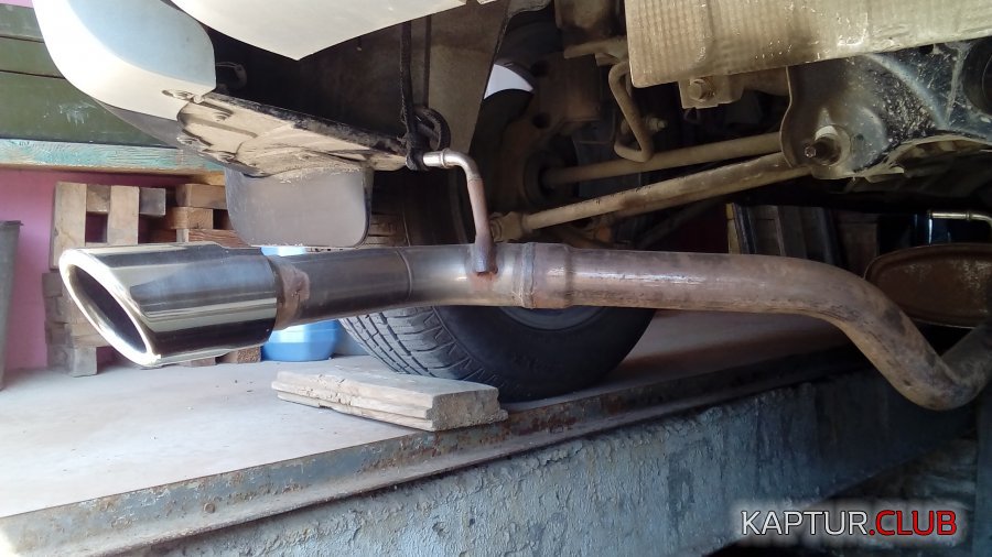

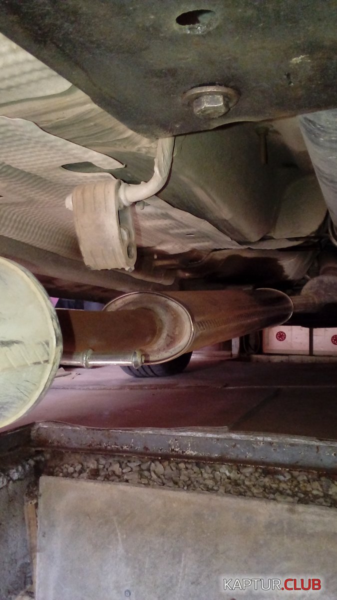

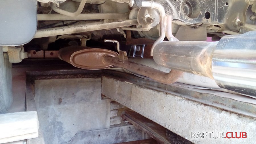

    Тоже покрасил сегодня выхлопную. Чтобы было удобнее готовить к покраске(чистить ржавчину мет.щёткой), пришлось снять её с подвесов(3 шт.) и приопустить. К тому-же верх красить по-другому никак.

    Всё равно внутри раньше прогорит и рассыпется, чем снаружи проржавеет.
    Вывод: изнутри красить надо.:wink3:

    Изнутри - это с одной стороны, а плюс снаружи - это в 2 раза быстрее. Так что считаем сократили вдвое срок выхода из строя:smile:
    К тому-же всякое дерьмо типа реагентов внутрь не попадает, а снаружи прям лохмотами висит.

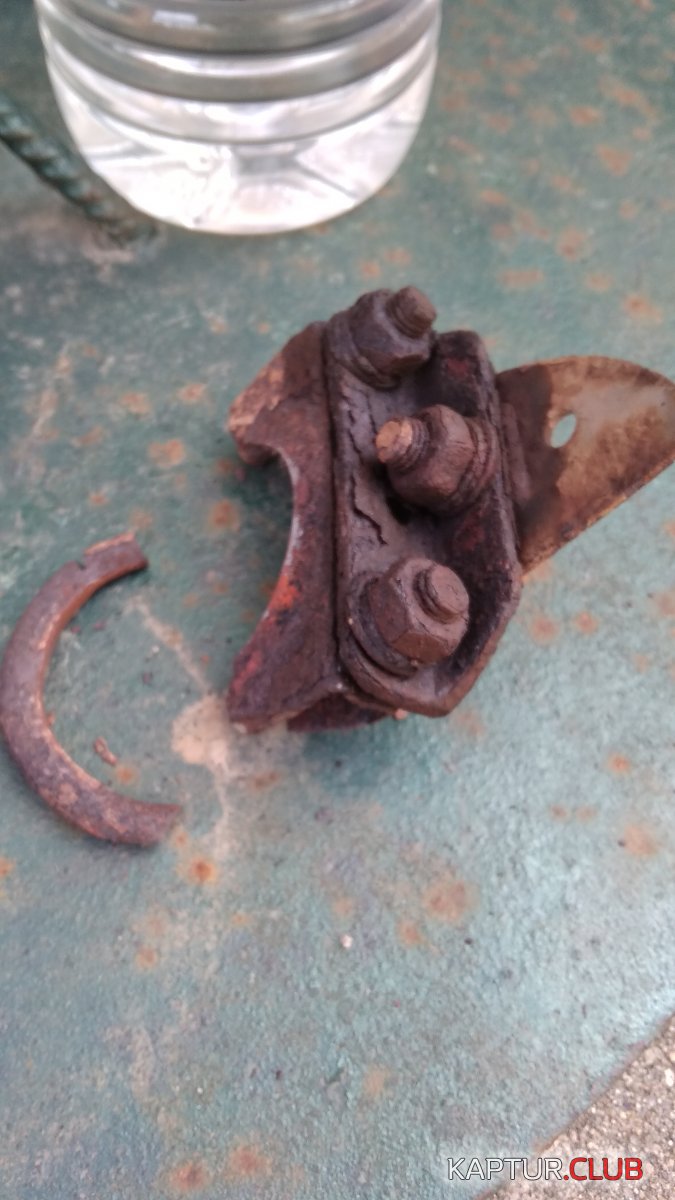

    Полез я глянуть, что там с выхлопной, за 2 года и 25 тыс.км. пробега... А там, без слёз не взглянешь! Ржавая, ну это полбеды, главное, что на фланце крепления выхлопной системы, шпильки на м6, похоже и гайки под 10-й ключ:shok:
    Не, ну я понимаю бюджетная машина, я как бы и не против! Но ТАКОЕ!!! Короче, я уже и не знаю, отвернуться они или нет, если слижется гнилая гайка, то писец! Если шпилька сломается, то писец! Я в ах... каком "восторге", от инженеров Рено! Там минимум, М8 нужно применять и медные гайки! Я уже, волосы на сидалище рву, что с новья, не заменил эти гайки или хотя бы, не забрызгал медной смазкой антипригарной! Блин, машина новая внешне, в салоне, а выхлоп, как у иномарки с 150-200 тыщ. пробега! :fireful3:
    Вот, смотрите, рядом с катализатором, ставил отечественный хомут с М8 резьбой и крепил к нему демпфер выхлопной системы ( ранее писали о них) - отгнил и потерялся... Хомут срезал болгаркой, даже время тратить не стал на гайки, а это М8, как никак!
