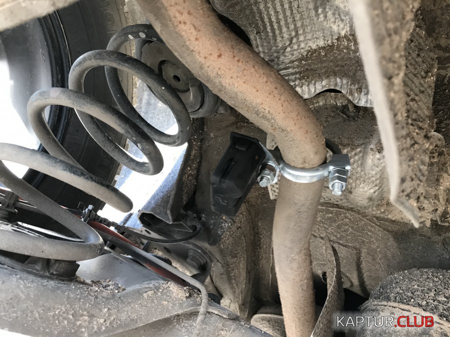

    Народ подскажите. Началась сильная вибрация глушителя (раньше не было замечено) подскажите, что может быть. Где он там крепиться?

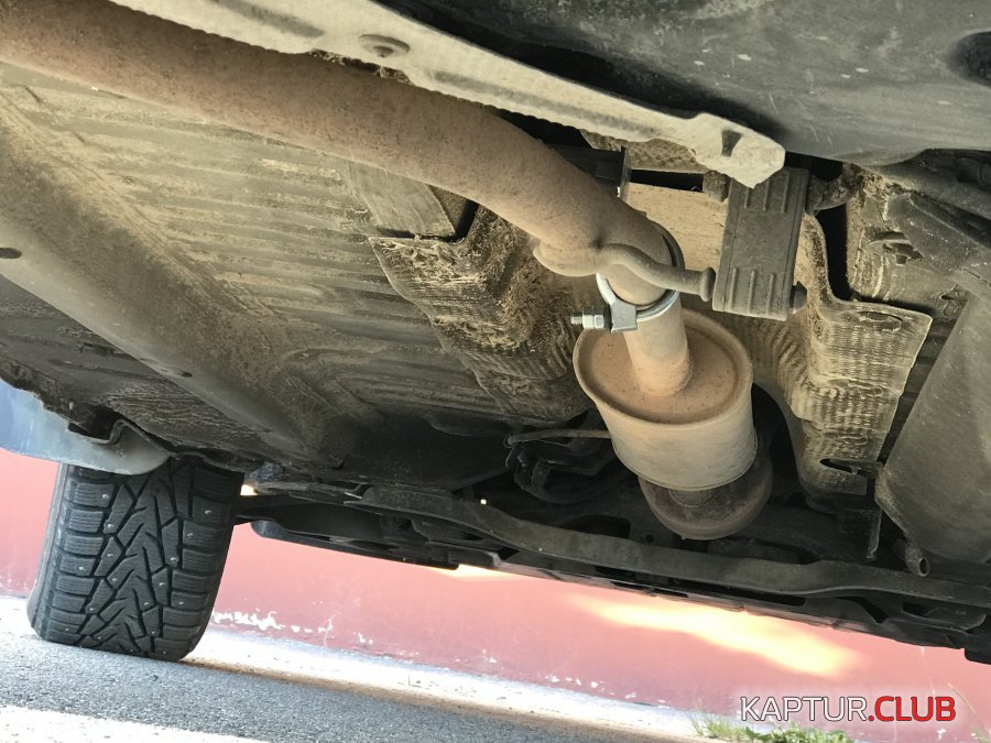

    Двигатель 1,6 вариатор. Беспокоила вибрация на D+тормоз. Повесил 2 груза MAlE. Особых изменений не почувствовал. Фото во вложении. Тепер буду «развлекаться» либо установкой гофры либо ещё есть способ подкладки шайб под поперечину красной резиновой опоры перед катализатором. Хотя она может быть толко у 2.0 надо проверить.https://www.drive2.ru/l/544046875712422492/

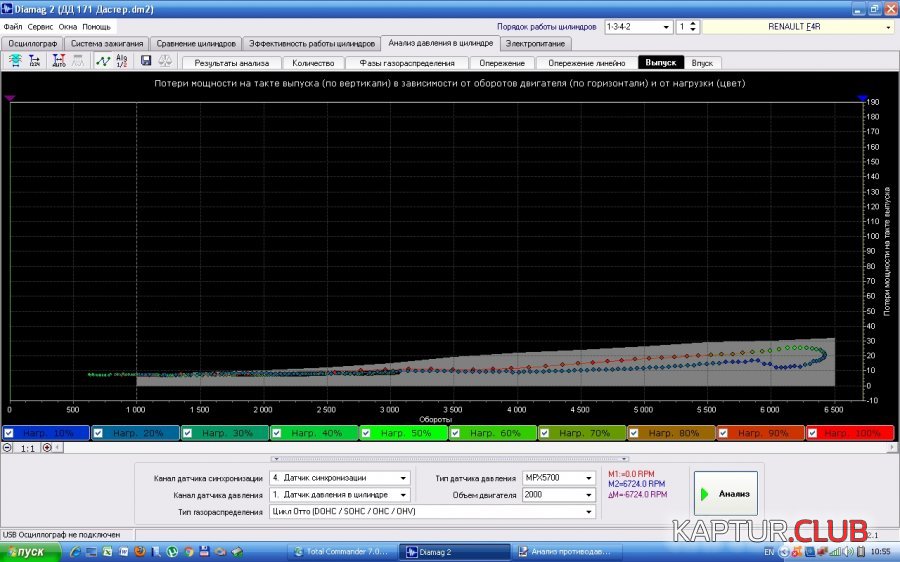

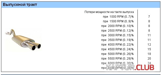

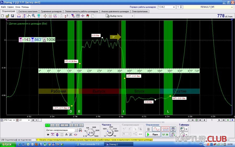

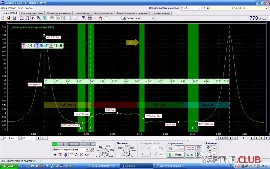

    Дастер 2,0 АКПП 4 ВД
    F4R Рестайл Дастер, пробег 100 т. км. На 20 т. км. установлено ГБО. Авто не мое. Снял давление в выпускной в такте выпуска. Противодавление в норме, катализатор не оплавлен. Эффективность по ДК2 в норме. Хозяин авто самостоятельно смотрел эндоскопом - соты без разрушений.
