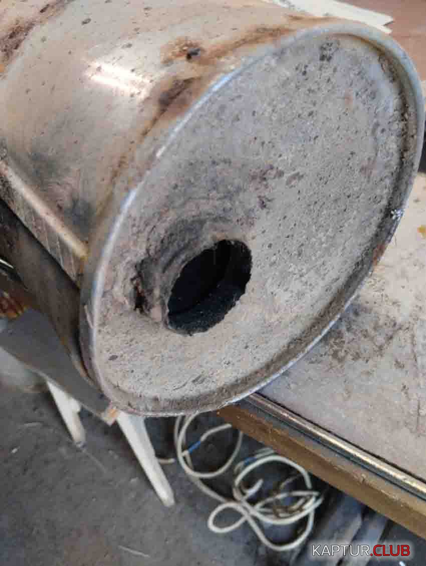

    Потом на СТО сказали все ерунда это, но заметили , что банка глушителя пропускает по шву - от этого и вся бида. В итоге взял более менее похожую банку польского польмостров, оказалась меньше по размерам, но все ок, никаких особых вибраций и тп., мастер сделал все аккуратно. ор и вибрация пропали.

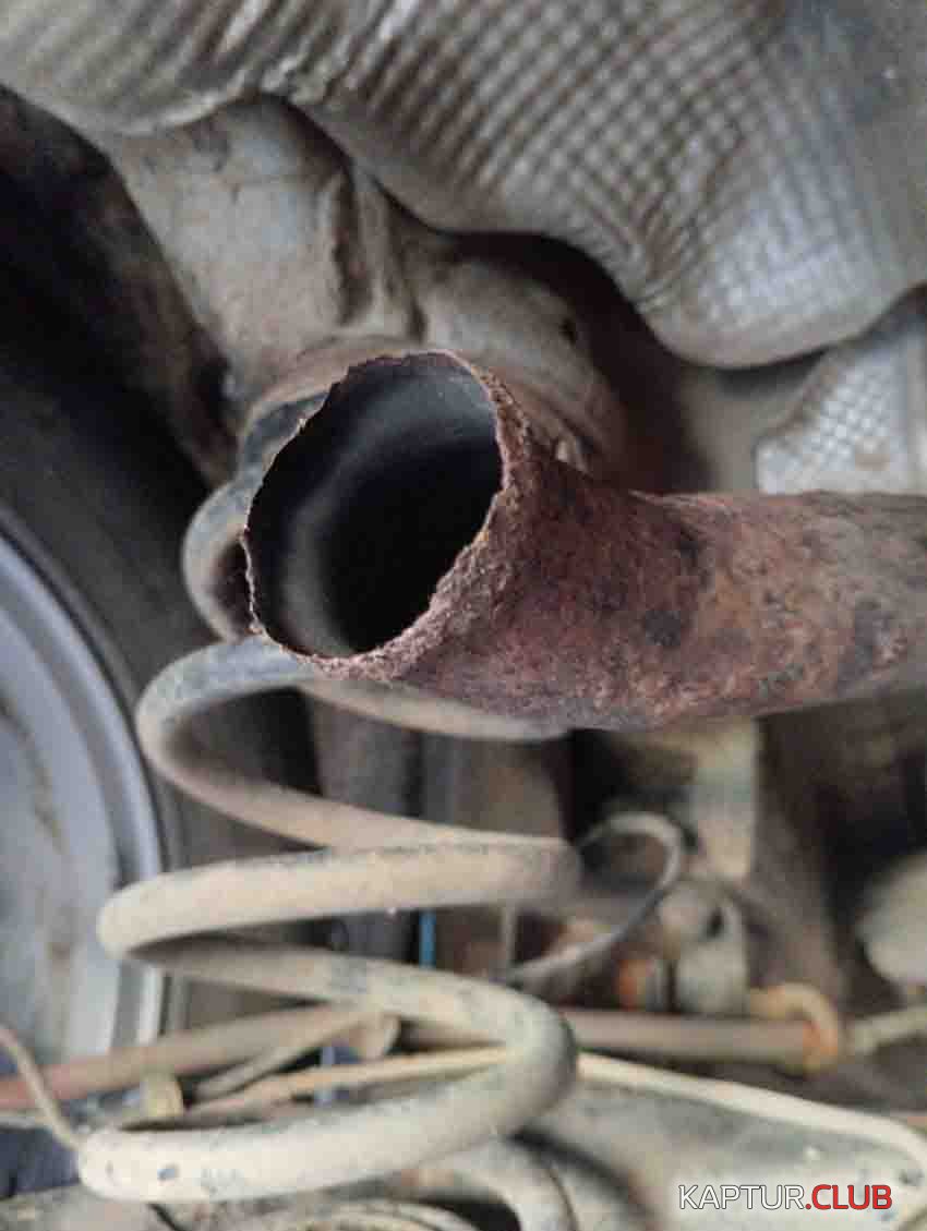

    Вот такая фигня приключилась прямо на трассе. Хорошо сзади никого не было. 3.jpg | Рено Каптур Клуб Россия | Форум KAPTUR.SU 4.jpg | Рено Каптур Клуб Россия | Форум KAPTUR.SU Отвалился глушитель подбив немного бампер. Из клипс выскочил бампер. Что то производитель не додумал. В этом месте как раз и на излом работает и на скручивание, т.к висит глушитель на одной резинке и приличном рычаге. На ВАЗах и то на 2 резинки подвешивался. Сейчас приварил его и сделал еще на вторую резинку спереди глушителя подвешен.

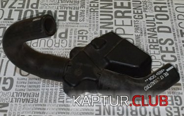

    Ниже клапана по шлангу находится дополнительный маслоотделитель (отстойник) в виде коробочки неправильной формы:
