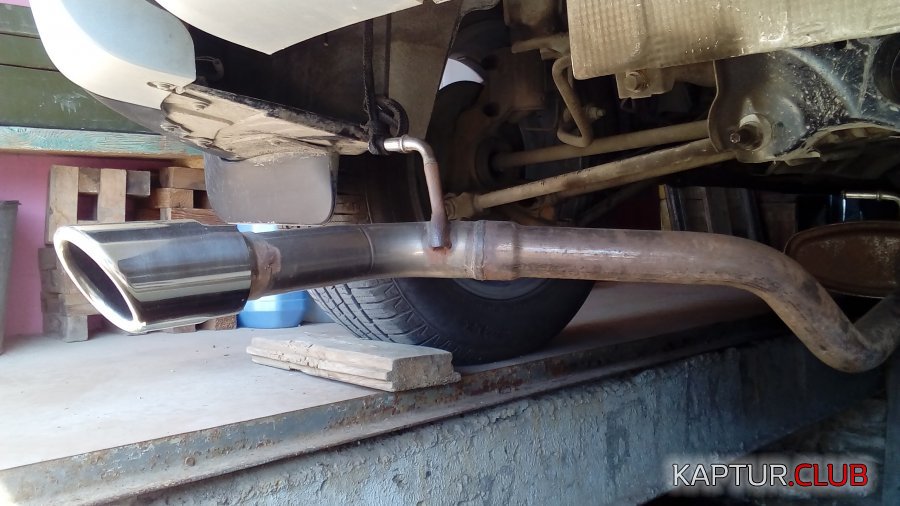

  4. pan
    Oct 31, 2017
    3,058
    3,640
    У меня 3.
    Этого нет. Фоткал вот, когда красил.

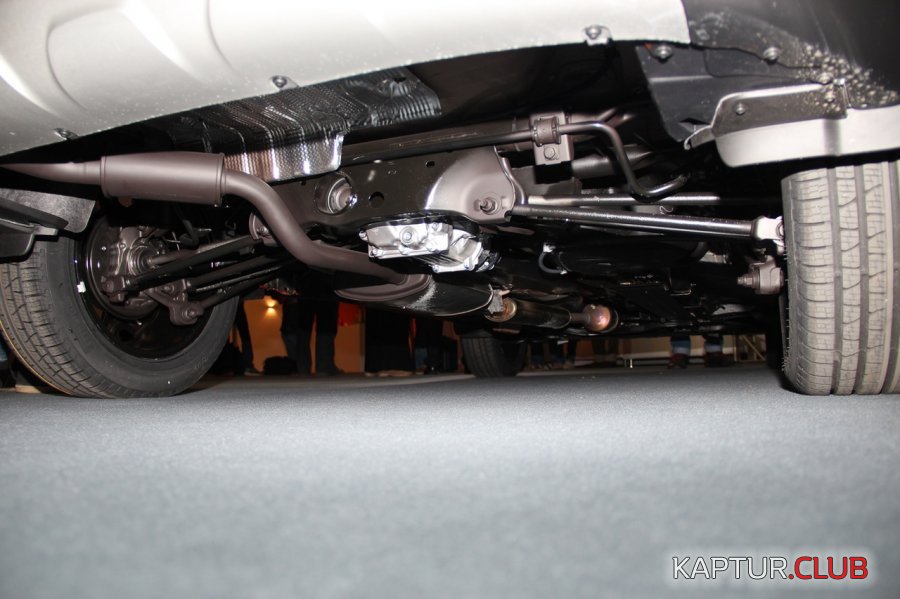

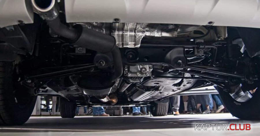

  5. Sharikov
    Sharikov Наш человек
    Dec 27, 2018
    3,920
    1,141
    Сергиев Посад
    Kaptur 2.0 AT 4WD Style
    Интересно как такое возможно? Фото не мои, у себя еще посмотрю
    1636776761_24-hdpic-club-p-reno-daster-vid-snizu-26.jpg | Рено Каптур Клуб Россия | Форум KAPTUR.SU i-1.jpeg | Рено Каптур Клуб Россия | Форум KAPTUR.SU
  6. pan
    Oct 31, 2017
    3,058
    3,640
    Возможно это Дастер?
  7. Sharikov
    Dec 27, 2018
    3,920
    1,141
    Сергиев Посад
    Тоже думал, но написано Каптюр.
    Вообще эти картинки с Автодока по моему VIN номеру. Вот только вторые кпртинки это что, передний привод что ли или вариант исполнения?
    Я ща в сервисе был. У меня этой банки тоже нет.
    В общем у меня гофра отпаялась или отварилась от трубы диам 45 которая в каталитик идет. То есть она на трубу надета на фланец, но ерзает по ней свободно, и распушилась сама. Новую надо гофру. И варить. Отдельно вроде продают гофру?
    Может и прокладку сразу поменять на приемной трубе? Ромбовидную?
