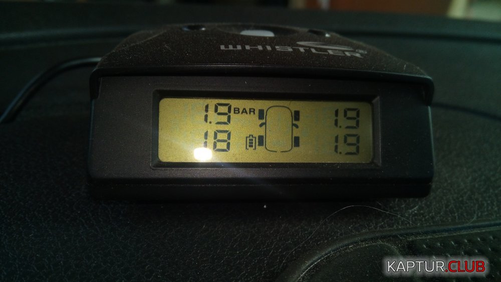

    Ну я датчики по контролю давления в шинах купил не так давно, в принципе когда зимнюю резину заменил, давление давление спецом сделал 2.1. При -15 показывало 1.9. Но это тоже зависит от нагрева резины. Замеры все утром смотрел при прогреве.

    Да точно так же установил на зиму , 2.1 при температуре -5 , -25 показывает 1.9 . А если под -35 даванет , как в том году то вообще 1.7 показывает.

    Значит падает не на 1-2, а на 0,2-0,3 атм!!!!
    Так и должно быть..
