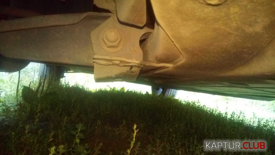

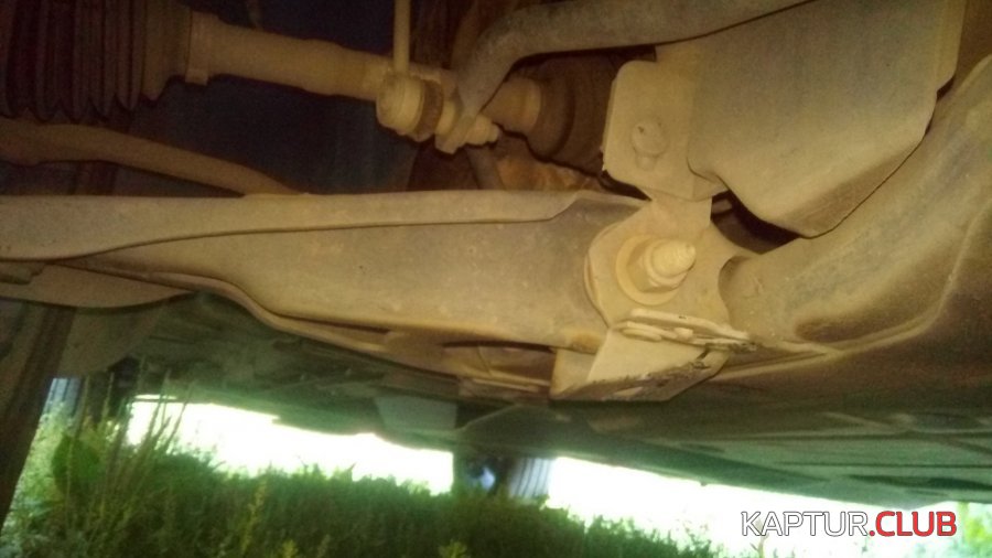

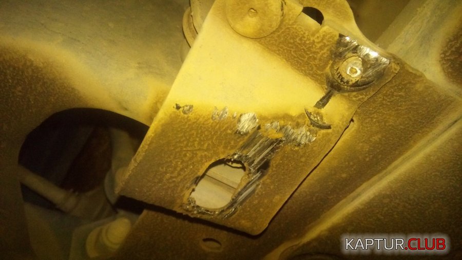

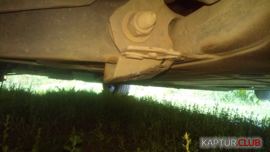

  7. гарди
    Если бы не эта скоба, то удар был бы в подвеску . На дастерах народ отрывал эти скобы на клепках и удачно садили их на болты . Буду делать так же.

  9. гарди
    Да особо не выезжаю в тайгу , возле дома в траве парковался и камень (булыжник) гранитного цвета , откуда он там взялся , ничего не понимаю , растут что ли !!!

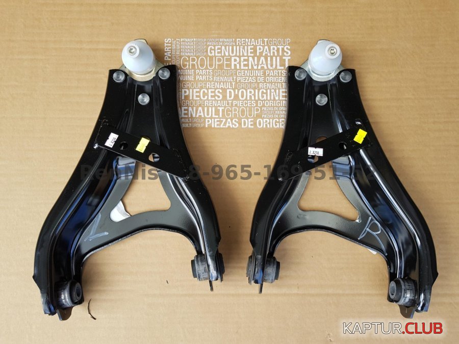

    Знающие товарищи , подскажите пожалуйста оригинальный номер рычаг передний левый именно на наш Каптур , а не от Дастера . Нашел номер , но неуверен. 545055413R

    Каталог оригинальных запчастей Автодока выдаёт 545055413R.
