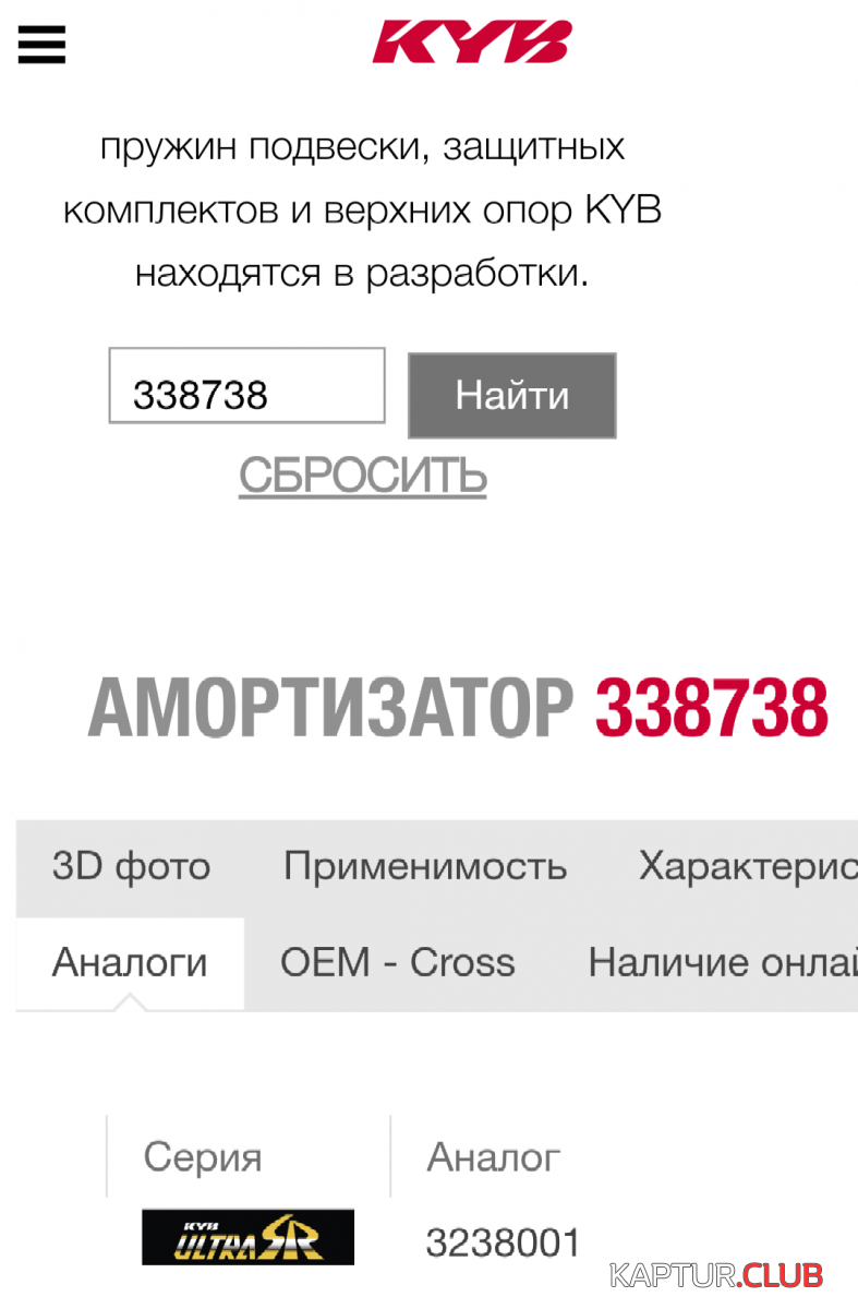

    каяба.png | Рено Каптур Клуб Россия | Форум KAPTUR.SU Это Эксель. Ниже серия Ультра СР. Ставили на заниженную Сильвию, боком ездить. Дорогая. Сам её в бытовой сфере не катал, ничего сказать не могу.

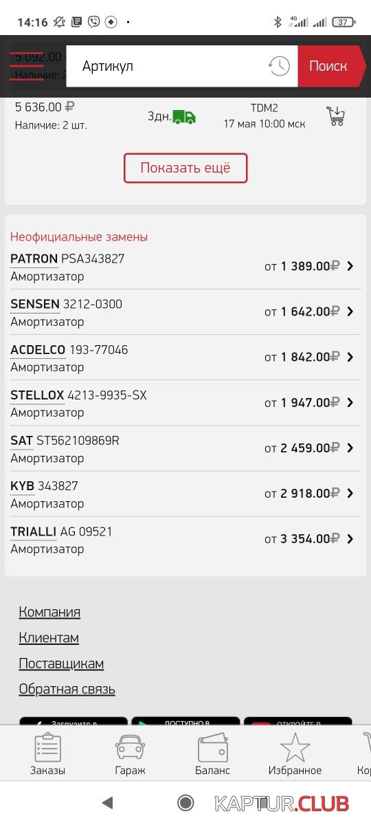

    KYB 343827 2900 стоят, не знаете про них? Серия пишут Эксель -g. Вообще есть о них негативные отзывы. Подскажите может другие какие лучше будут амортизаторы? Автодок вот что выдаёт

    У Вас переднеприводный? Я смотрю на полный. Тогда по Каябе только Эксель. Про неё уже сказал. По комфорту практически такие же как и стоковые. По качеству, не знаю как у людей, но с Каябой проблем небыло. По цене, вообщем то нормально. В 09 году на Ниву брал серию Газаджаст по 3500. Как уже говорил, прошли всё что можно, сейчас на другой машине стоят. Те что у Автодока, вообще никогда не брал и даже не знаю об их существовании. Монрики,Сакс,Кони,Бильши - эти были.

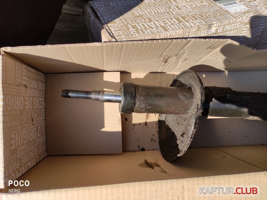

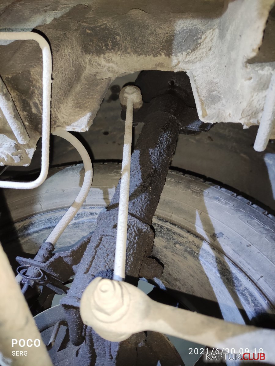

    Заменил задние амортизаторы. Причина: потекли. Пробег 24 400.
    Было
    IMG_20210630_091849[1].jpg | Рено Каптур Клуб Россия | Форум KAPTUR.SU
    IMG_20210712_173754[1].jpg | Рено Каптур Клуб Россия | Форум KAPTUR.SU
    Запчасти брал в местном автосервисе. ОД заказ принял, но завис и ни слуху ни духу. Выпали в аут. Я и не стал их дожидаться.

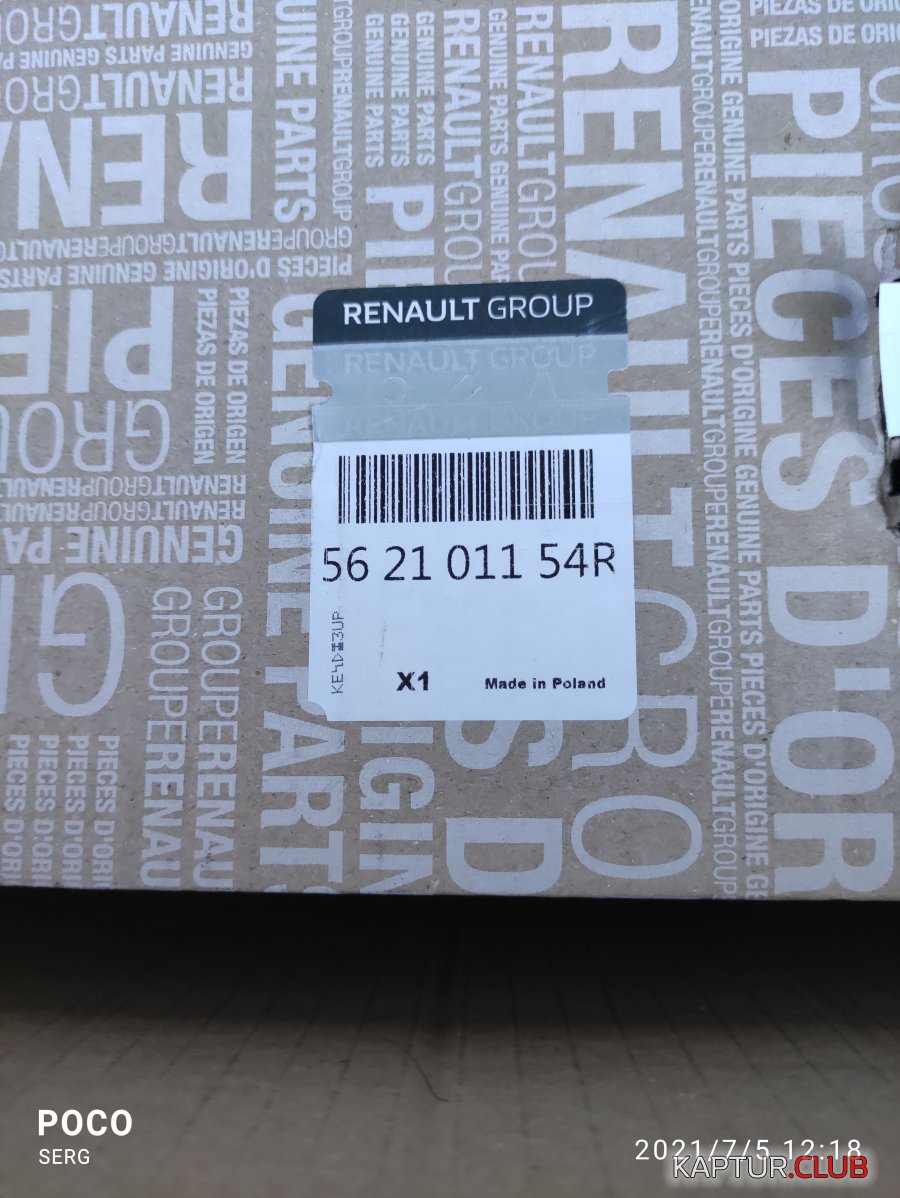

    Номера
    IMG_20210705_121803[1].jpg | Рено Каптур Клуб Россия | Форум KAPTUR.SU
    Пять рублей за штуку. Менял оба. Предлагали аналоги подешевле. Я не стал мелочиться. Как то так.
