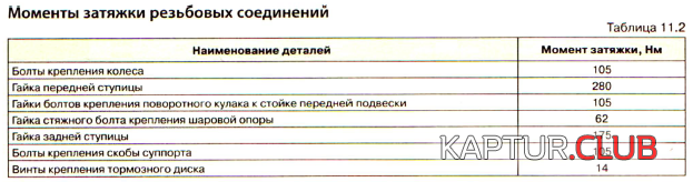

    Доброе утро. Какой момент затяжки задней ступичной гайки на переднеприводной версии (1,6 CVT), 175 или 280 Нм?

    Так книга ведь на это есть
    upload_2023-8-8_8-39-39.png | Рено Каптур Клуб Россия | Форум KAPTUR.SU
