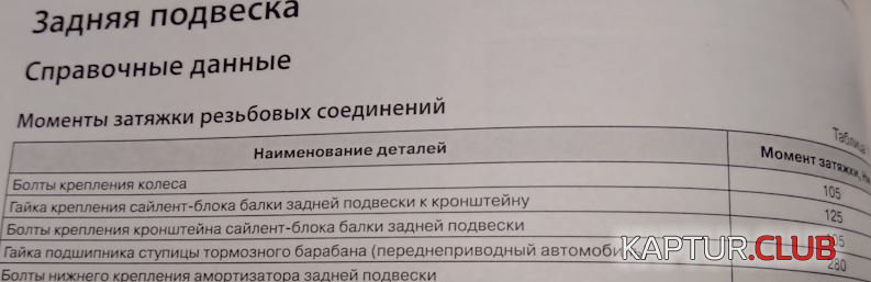

    Из других источников пишут про 280 Нм. Так вот и не понимаю, какой момент правильный. Кто закручивал 175 появляется люфт.

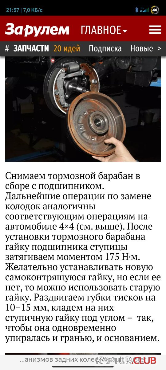

  3. fintyra
    fintyra Наш человек
    5 дек 2017
    2.770
    8.564
    Северодвинск-Керчь
    спроси у него.

    Он затягивал с моментом 175.
    На драйв2 люди тянут 280. Есть вроде новые мануалы с указанием нового момента для переднеприводных. Вообщем запутался уже. Ключ у меня до 210Нм, буду тянуть 175, если будет люфт, тогда на глаз дотяну.

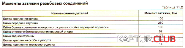

  5. ban99
    21 окт 2016
    550
    525
    1,6 2WD Life
    Снимок.JPG | Рено Каптур Клуб Россия | Форум KAPTUR.SU менял колодки, затягивал 175. Теперь и я озадачился :sad:

  6. ban99
    21 окт 2016
    550
    525
    1,6 2WD Life
    Они похоже просто скопировали из книжек про Дастер. А там тоже в одной книге для 2WD - 175, в другой для 2WD- 280.
    Думаю надо подтянуть

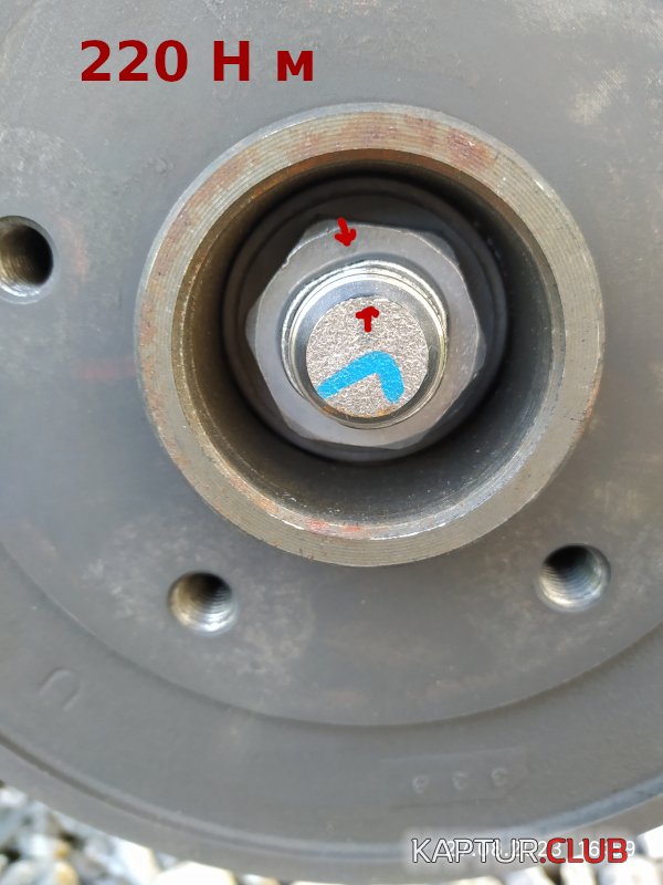

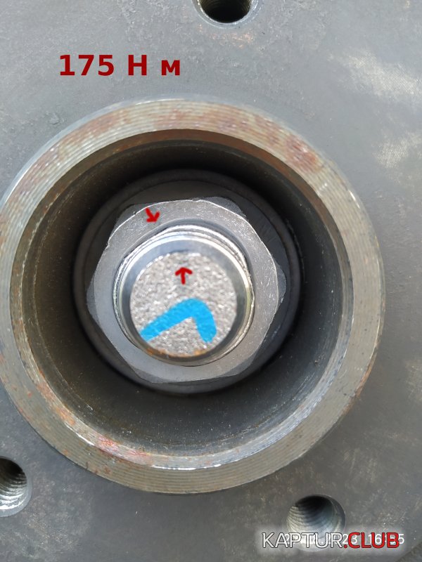

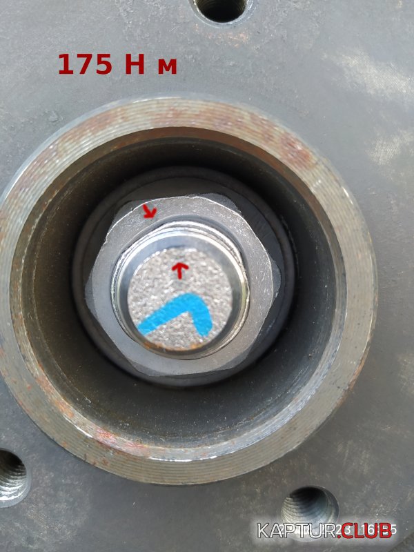

  8. JonyRider
    JonyRider Новичок
    10 окт 2016
    17
    17
    Челябинск
    Kaptur Life 1.6 16v МКП
    Убирал скрип из задних барабанов, заодно проверил момент затяжки ступичной гайки с завода (перед откручиванием поставил метку). При затяжке на 175, гайка не докрутилась до метки, 220 (макс. на ключе) + еще немного до метки тоже не достает но уже совсем близко, пришлось так и оставить. Так что с завода на переднеприводных каптурах точно 280 Нм.

  9. fintyra
    fintyra Наш человек
    5 дек 2017
    2.770
    8.564
    Северодвинск-Керчь
    1693391189404 (1).jpg | Рено Каптур Клуб Россия | Форум KAPTUR.SU
