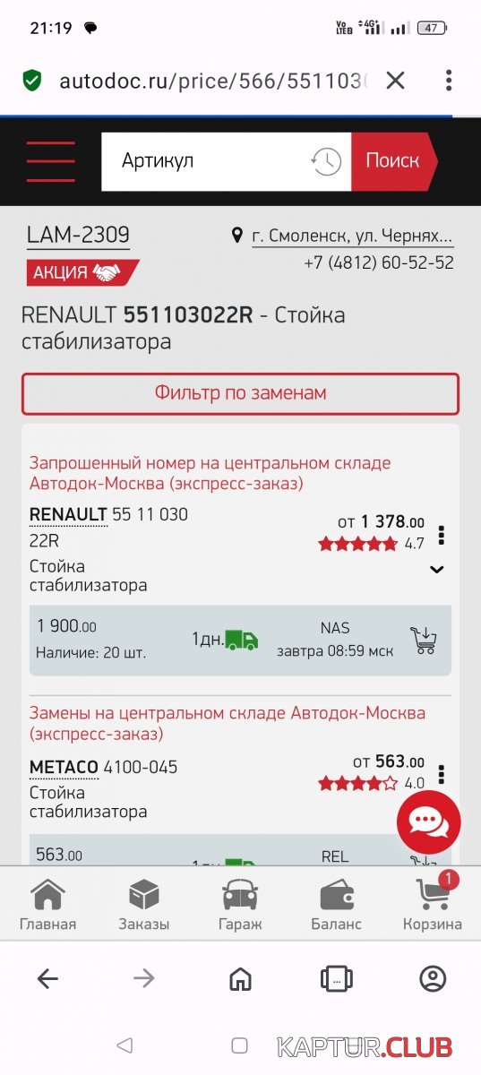

    Не одинаковые. Но сайленты должны подойти. Вообще предлагаю с осторожностью относиться к рекомендациям Зеником по тем или иным запчастьям. Они молодцы, конечно, познавательный контент делают по ремонту рено. Но жить то как-то надо, имхо, поэтому есть реклама запчастей, которые, по личному опыту, имеют качество ниже среднего. Стойки стаба трек, например.

    А что с ними не так, есть негатив?

    Маленькое кольцо желтое-резиновое в крайних положениях пальца может пропускать влагу снаружи. Шар в обойме недообжат.
    У меня одна из этих стоек застучала через 4 т.км. Снял обе, - пальцы болтаются, как карандаш в стакане.

    Блин мои что диллер от дастера ставил уже 70 тысяч прошли и живые. Артикул скрывают но я выше писал, другой чел выкладывал заказ наряд дилера по гарантии с этим артикулом. Тока оригинал в отзывах пишут всегда без гаек идёт.
