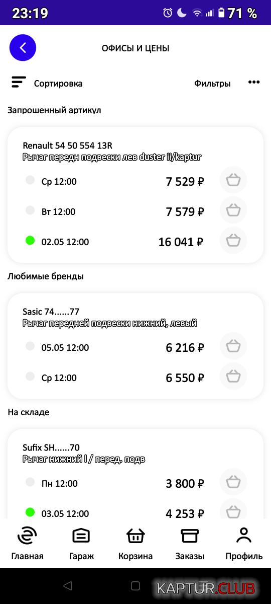

  7. Anshe
    Anshe Наш человек
    15 дек 2019
    2.906
    3.710
    А они подходят? Слышал, что похожи, но разные, х.з.
    208.021
    На сколько я помню , на Дастеровских "шаровые" - не приклёпаны .
    И можно шаровые (потом , легко), отдельно менять .
    MoscowCity нравится это.
  9. Anshe
    Anshe Наш человек
    15 дек 2019
    2.906
    3.710
    Сам себе ответил(:

    Получается, рычаги взаимозаменяемы?
    А что, если со старых рычагов шаровые высверлить и поменять на "Дастеровские", и сайленбдоки перепрессовать? )))
    Неее, я новые поставлю, а вот со старыми можно попробовать "поработать" )
