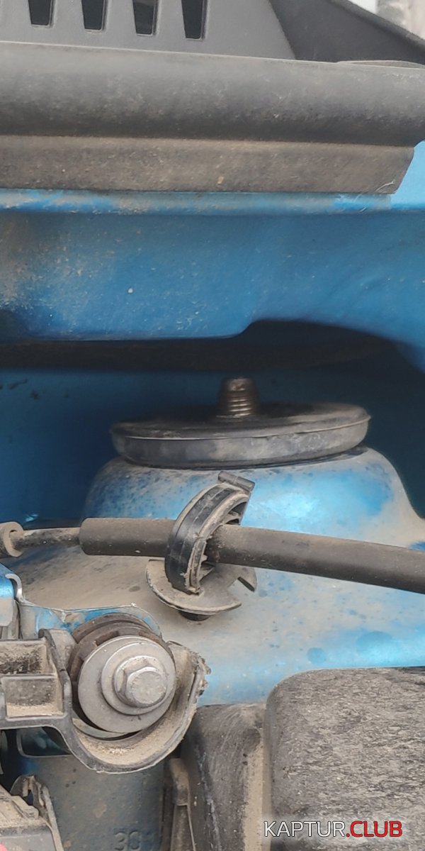

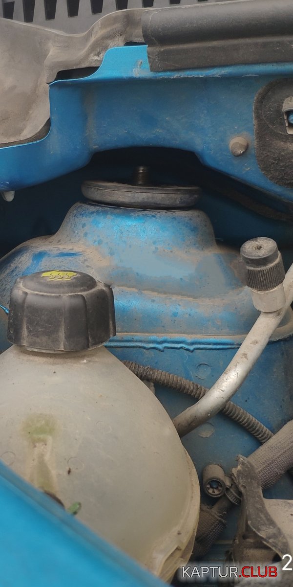

    Кстати, всем советую как и Zenicom на ютубе, вместо оригинальных опор аморта (идут в пакетике без этикетки Рено лемфордер со значком Рено на резине, грязные все, заусенцы) ставить таиландские Fiestroco 12F1052. Они мягче гораздо, сделаны идеально ровно, чистенькие, в пакетике плотном и коробочке каждая. И с ними зазор между стаканом и отбойной шайбой меньше, почти нет. Увеличится конечно со временем. Но ездить стало гораздо мягче.
    Screenshot_2025-10-23-14-25-16-715_com.miui.gallery.jpg | Рено Каптур Клуб Россия | Форум KAPTUR.SU IMG_20251023_142814.jpg | Рено Каптур Клуб Россия | Форум KAPTUR.SU
    Отзывы на Автодок очень хорошие. Стыки асфальта терерь без звука на небольшой скорости. На лежаки залезать и с них слезать теперь тише.
    В общем штатные жестче гораздо, и садятся очень сильно со временем. Ценник примерно одинаковый.

    Отбойник или опора? Если отбойник - он называется пыльник-отбойник

    Пыльник отбойник. Опоры которые советовал Зенитом тоже брал с собой. Оставили родные. И на задних опорах есть подшипники, сам менял аморты.

    А ни у кого нет такого, что в правой(если смотреть на авто спереди. левое фото Ваше)отбойной шайбе после дождя вода собирается ? У меня с новья такая фигня. Оказывается там как раз уплотнитель выпирает и по нему вода и собирается в этом месте...

    Не замечал
