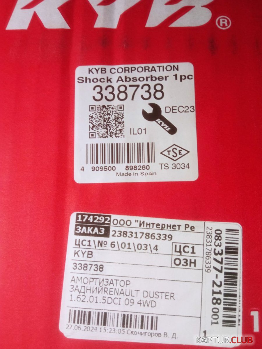

  7. pan
    31 окт 2017
    3.096
    3.702
    У меня Автодок такой выдаёт: 56 21 011 54R. Хотя, когда менял, на заводском было 562107769R(смотри фото). В прочем я Каябу ставил и вперёд и назад.

  8. MoscowCity
    3 апр 2019
    1.987
    1.604
    Renault Kaptur 2.0, AT
    А Каяба какая?
  9. pan
    31 окт 2017
    3.096
    3.702
    Это зад

  10. pan
    31 окт 2017
    3.096
    3.702
    Перед 338737

  11. Warlock
    Warlock Наш человек
    14 сен 2023
    378
    264
    Каптур 2016 2.0 AWD
    Я наверное буду ставить Монро (Monroe)
    G7386
    это на зад
    грят вроде он и идет в оригинале.
    по Каябе…. как-будто она чуть более жесткая.
    Каптур и так жесткий сам по себе)
    но возможно это ипсо и все там ок.
    Просто мне пара Монро обойдется дешевле, чем Каяба на условные 25$
