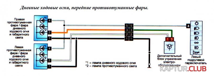

    Ну, я думаю, если нет предохранителя, то можно просто провод, идущий на ДХО разорвать и врезать туда реле.

    Где бы схему взять. У нас дхо двух яркостей. Обе резать?

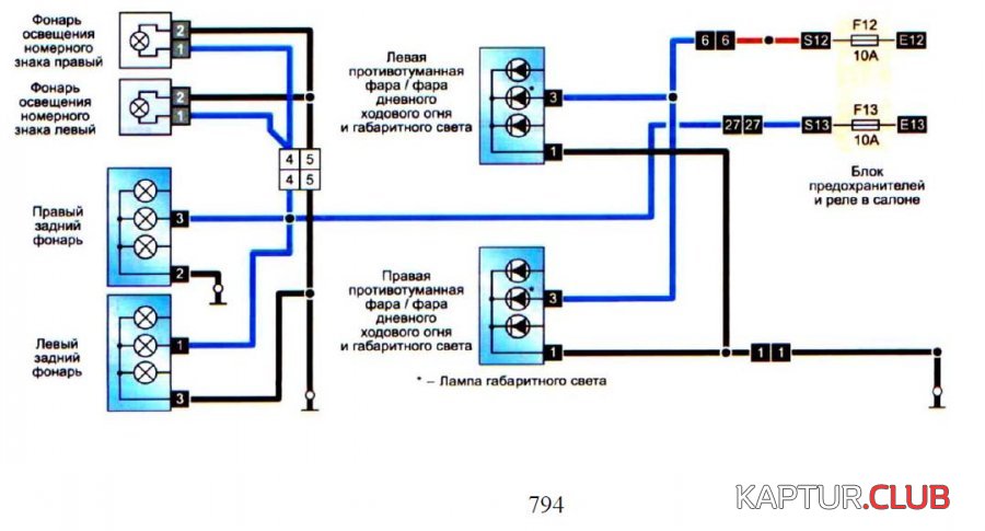

    Покури тему, там ответ найдёшь на свой вопрос, две точно резать не надо. Заодно и габариты может надумаешь подключить http://kaptur.club/threads/gabaritnye-ogni-v-farax-klemma.642/
    А схемы вот:
    Схема габаритов.jpg | Рено Каптур Клуб Россия | Форум KAPTUR.SU Схема ДХО.jpg | Рено Каптур Клуб Россия | Форум KAPTUR.SU
    Наум и Rоma нравится это.

    А как же у нас сделано две яркости ДХО?
  11. pan
    31 окт 2017
    3.096
    3.702
    Там провода разные и лампочки, судя по схемам разные. А может-быть на одну лампу с двух разных проводов попадает в разное время, или лампы "два в одном" - ХЗ, главное, что провода - два, и резать надо - только один.
