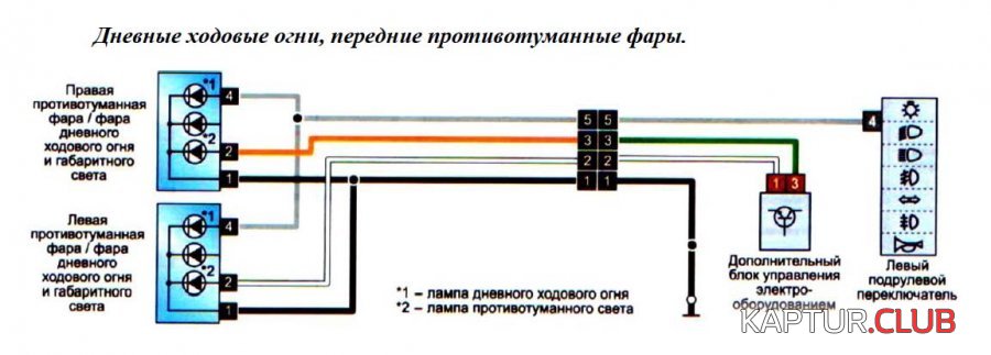

    Как вариант - использовать не предохранитель ввиду его отсутствия, а разорвать провод, идущий на ДХО с 4 клеммы подрулевого переключателя, и врезать реле в этот разрыв.
    Sedric нравится это.
