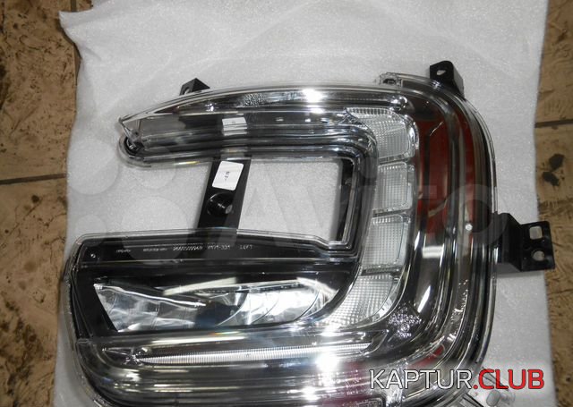

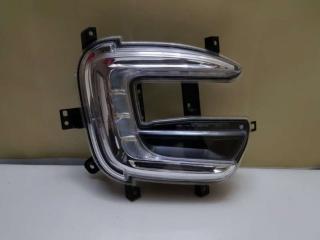

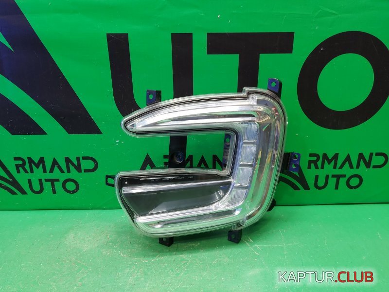

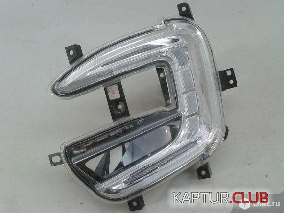

    Добрый день. Помогите, пожалуйста, с проблемой. Разбил левый ДХО/ПТФ. Посмотрел по vin у запчасти номер 266050994R.
    Новый покупать накладно, хочу найти б/у. Предложений много, но у всех у кого уточняю детали под этим артикулом идут обычные ДХО без ПТФ. Как так получается, и как искать деталь?

    Renault Kaptur Drive 1.6 палка выручалка )))
    смотри по фото видно где с птф, а где нет. Много обьявлений где указано не правильно.

    upd. Не могу визуально увидеть разницу. Ткните, пожалуйста, слепому куда именно смотреть.

    Мне кажется там видно - есть отражатель за стеклом. значит с противотуманкой, а если просто чёрный пластик - то значит, без. ))
    По моему, так: первые два - с противотуманками, а третий и четвёртый - без (фотки из инета)

    Ага именно так...
