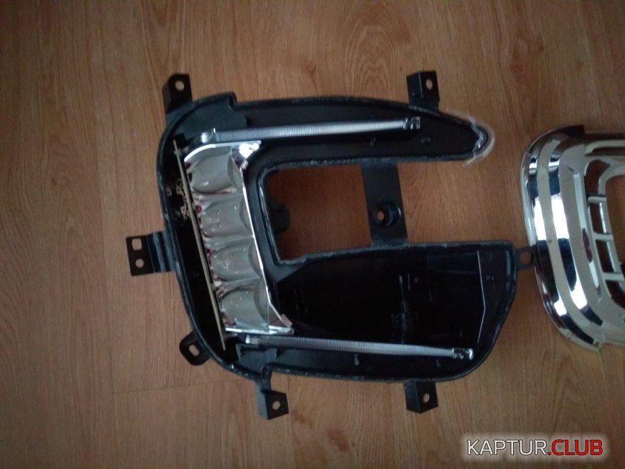

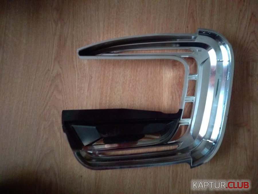

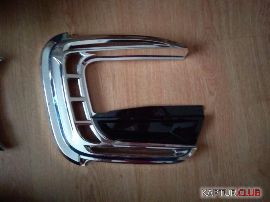

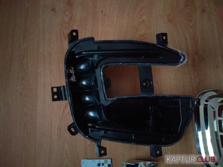

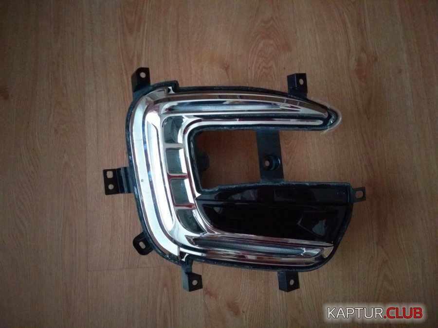

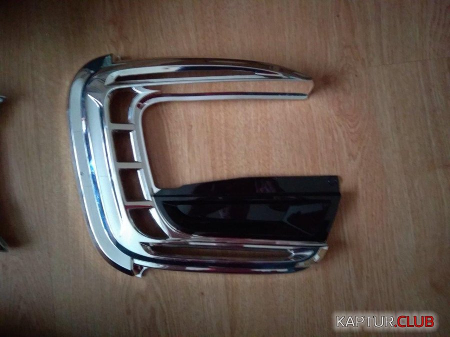

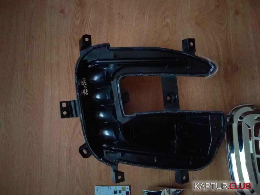

    Была мысль «затюнинговать» в фару ДХО противотуманные фары «Валио», что в своё время были на Мегане3. Планируемое место установки – бокс (отсек) для штатной ПТФ. Нашёл на «разборе» каптуровскую правую, разобрал. Разборка прошла по наружному стеклу (3 мм.), ломая его. После вскрытия пришёл к выводу, что «тюнинг» не получится, т.к. необходимо убрать часть пластиковой вставки, покрашенной в чёрный цвет (на фото 7 и 8), закрывающей отверстие бокса, а это потребует разбор штатной фары. И второе, возможно не хватит места, т.к.фара «Валио», большего диаметра и бокс придётся срезать. Фару «Валио», крепить каким-то образом к корпусу штатной. Со временем стекло фары «Валио», загрязнится, возникнет вопрос очистки...
    Фото вскрытия прилагаю.
    1 - со снятым стеклом; 2 - со снятой пластиковой вставкой; 6 – корпус фары, 7 и 8 – пластиковая вставка.
