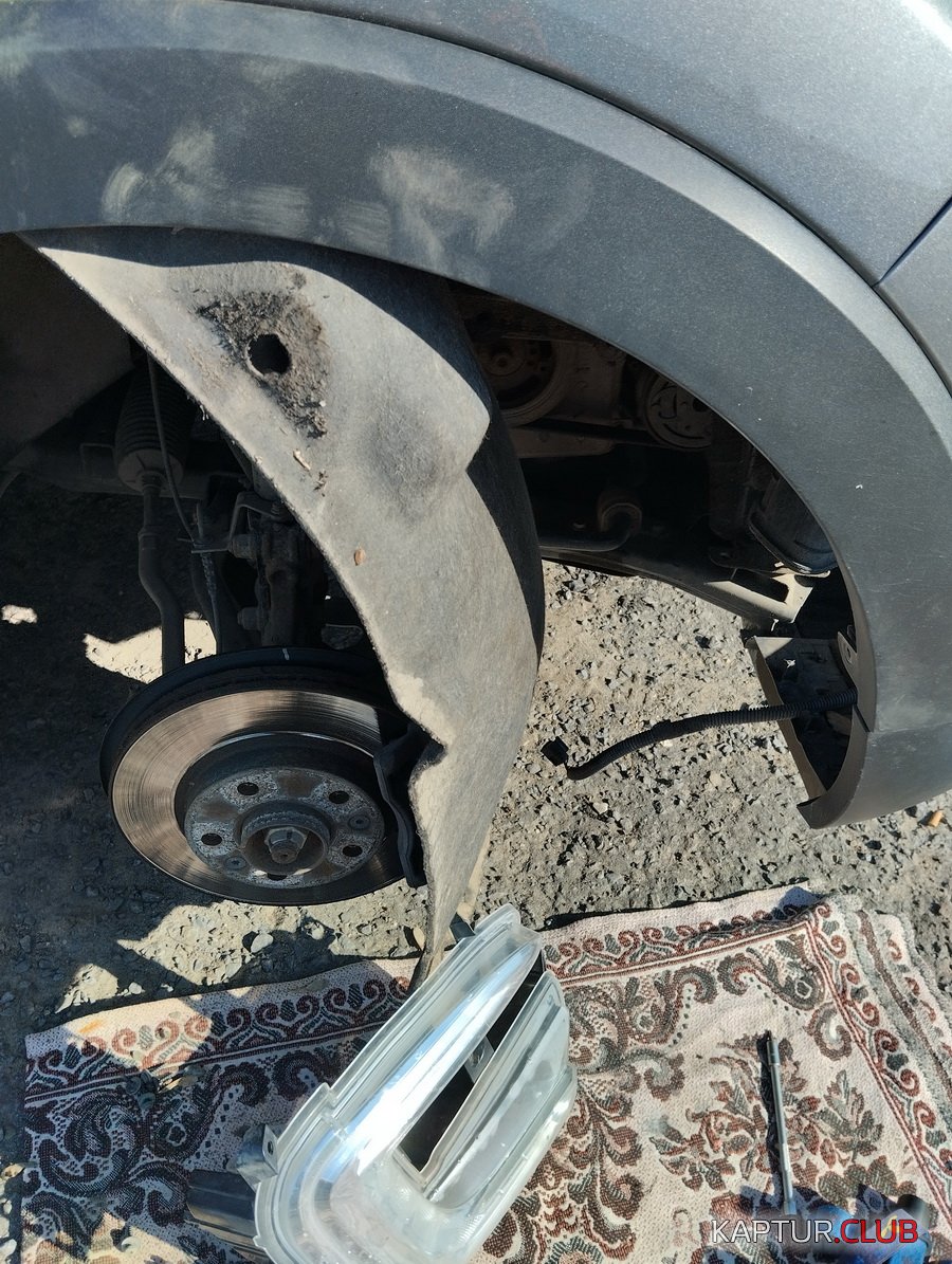

    Не горит правый ДХО... Габарит - горит. В ДХО - вода, много воды... Надо разгребать это, рассказываю, может кому полезно будет...

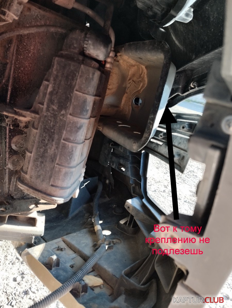

    Решил сначала снять ДХО, может отремонтировать удастся? Заехал в сервис, говорят только бампер снимать... Ну нах... Решил - сам попытаюсь.

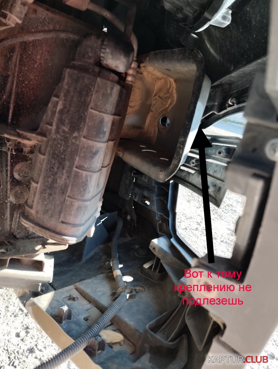

    Снял колесо, отогнул подкрылок(см. фото 1) 1_Подкрылок_доступ.jpg | Рено Каптур Клуб Россия | Форум KAPTUR.SU .

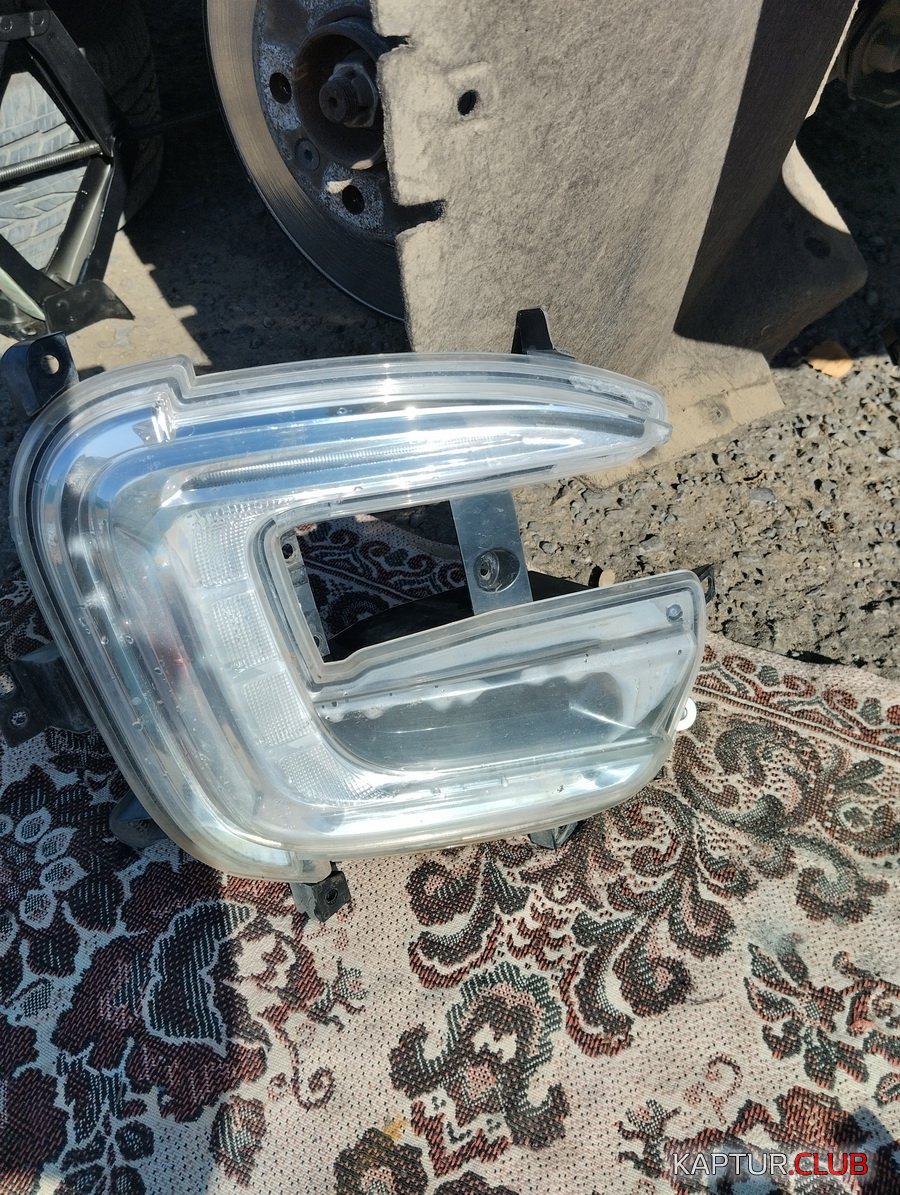

    Доступ к разъему и к креплению ДХО получил вроде... ДХО крепится на 8(восемь) винтов, семь из них открутил, а вот к восьмому я не сумел добраться...(см. фото 2)
    2_Вид_изнутри.jpg | Рено Каптур Клуб Россия | Форум KAPTUR.SU

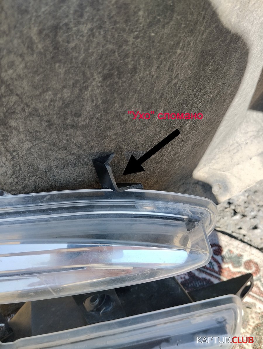

    Но я машину брал с пробегом и там уже кто то лазил, в общем это крепление было сломано и ДХО я нормально снял
    4_ДХО_снята.jpg | Рено Каптур Клуб Россия | Форум KAPTUR.SU
    6_Ухо_сломано.jpg | Рено Каптур Клуб Россия | Форум KAPTUR.SU

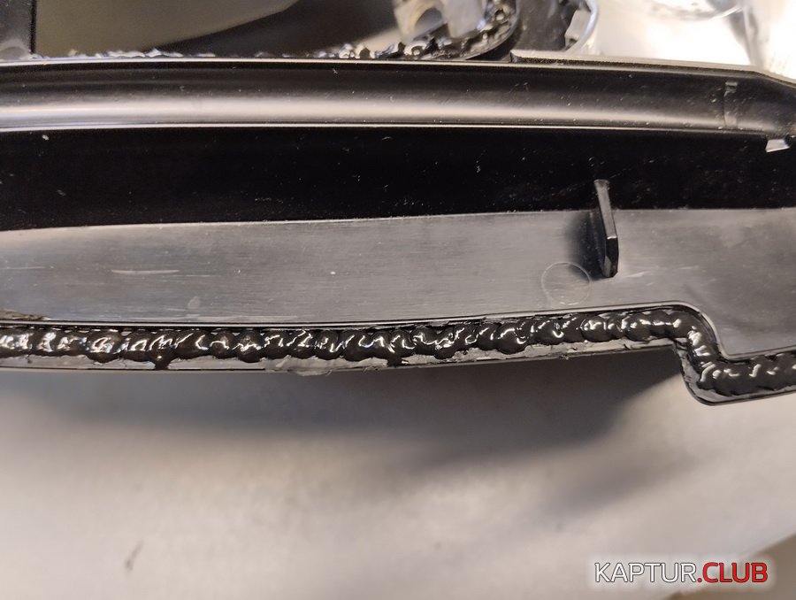

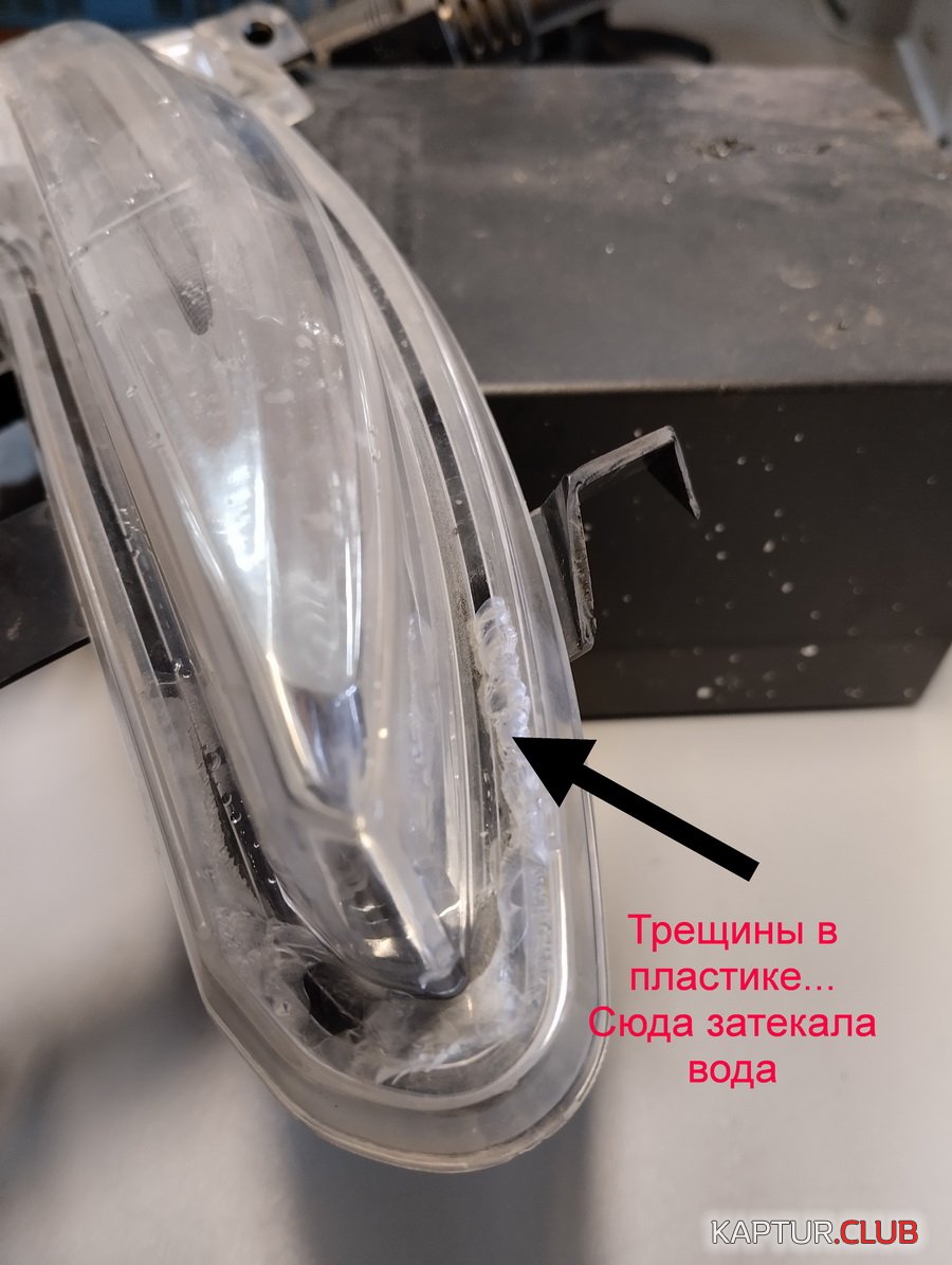

    Посмотрел внимательно... ДХО повреждено,трещины в пластике, туда и попадала вода... 5_Путь_для_воды.jpg | Рено Каптур Клуб Россия | Форум KAPTUR.SU

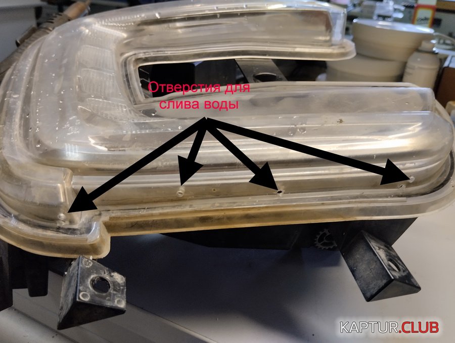

    Попытался вскрыть ДХО, но сцикотно как-то, побоялся угробить. Посмотрели цены на новый оригинал - 13 300 руб. ОГО! В общем китайские друзья выручили за 6 000 руб. Заказал, сказали через три дня привезут. А пока поставил старую на место насверлив отверстий для слива воды... Вдруг просохнет и заработает? Вот что я натворил... 7_Отверстия.jpg | Рено Каптур Клуб Россия | Форум KAPTUR.SU

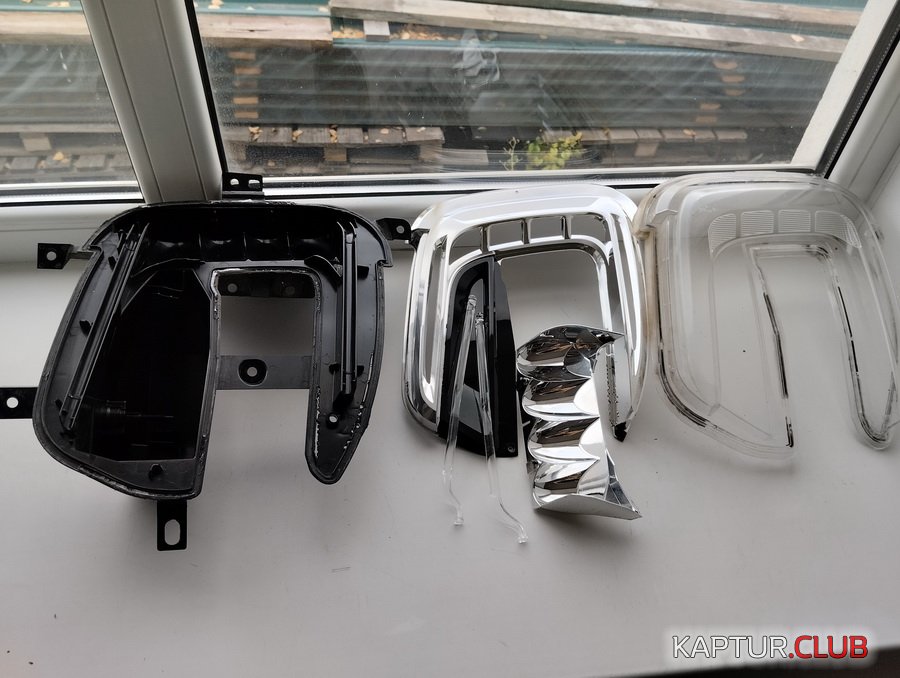

    Взял небольшую отвертку, жало - 4 мм и потихоньку стал отделять стекло по месту склейки. Склеено крепко, но нашел слабое место где отошло, ну и потом пошёл по контуру постепенно. Стекло отделилось! Фото ДХО в разобранном виде смотрим...
    ДХО_разобраны.jpg | Рено Каптур Клуб Россия | Форум KAPTUR.SU

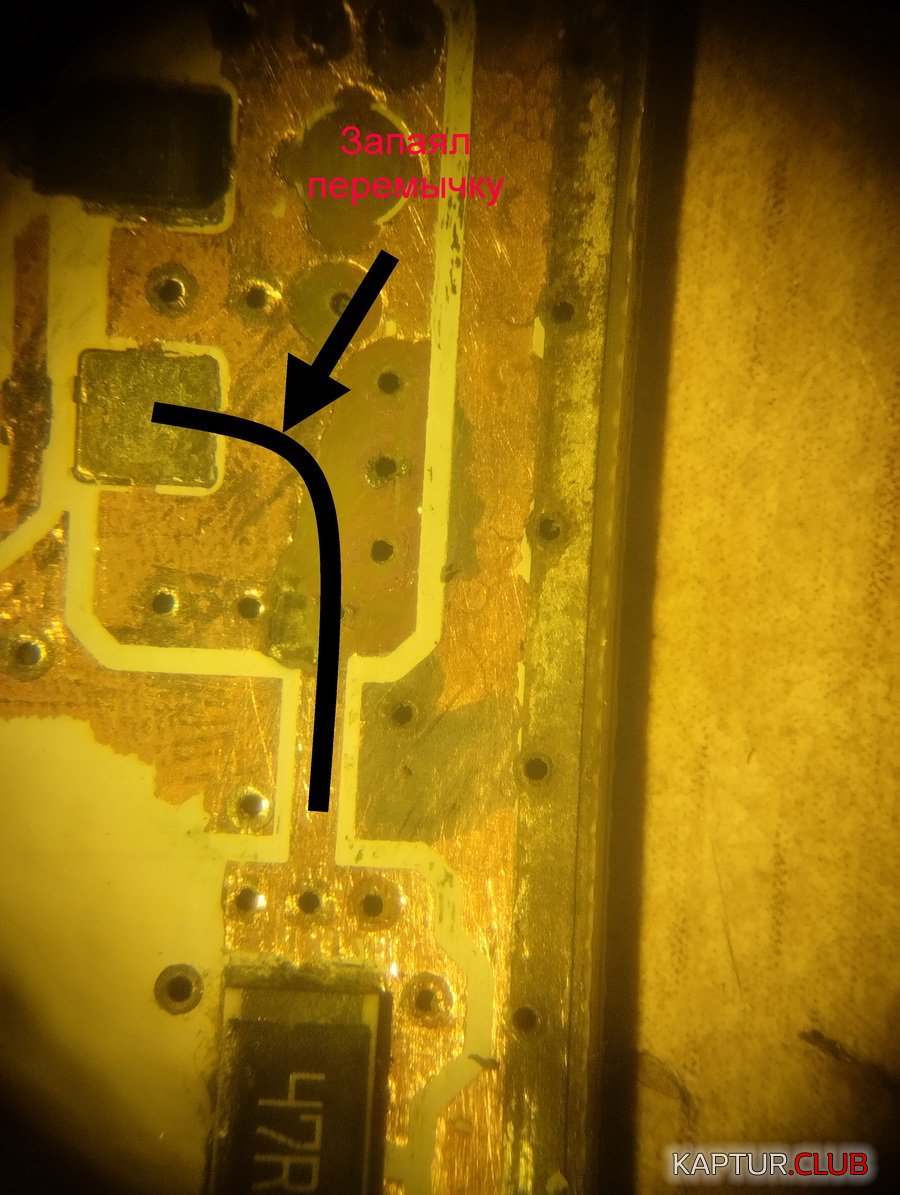

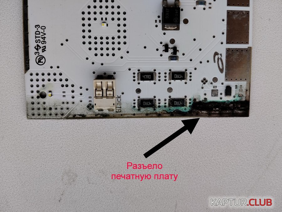

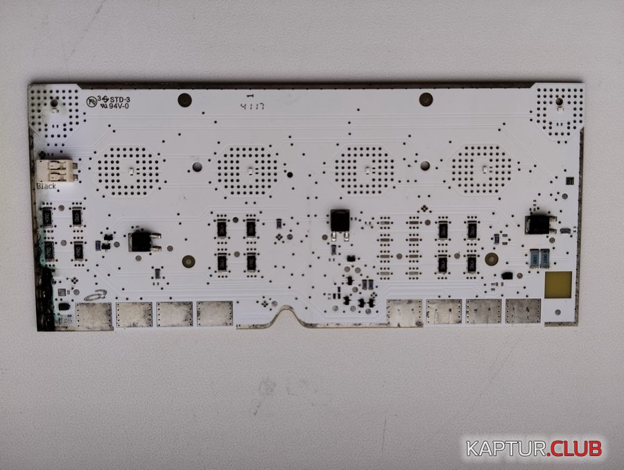

    Теперь смотрим плату... Окислилась из за воды естественно
    Плата_1.jpg | Рено Каптур Клуб Россия | Форум KAPTUR.SU
    Покрупнее...
    Плата_5_близко.jpg | Рено Каптур Клуб Россия | Форум KAPTUR.SU
    Почистил окислы, обезжирил и нашел оборванную дорожку! Запаял перемычку... Вот так...
    Печатка_съеденая.jpg | Рено Каптур Клуб Россия | Форум KAPTUR.SU

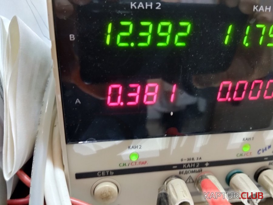

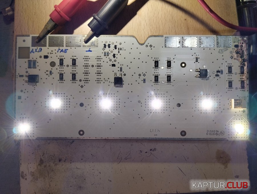

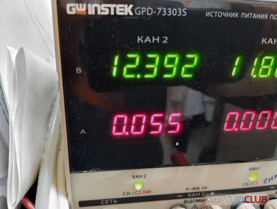

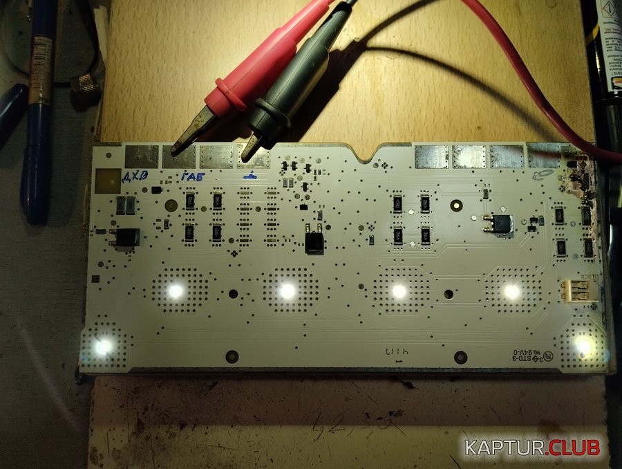

    Проверяем исправность ДХО огней и их потребление...
    ДХО_горят.jpg | Рено Каптур Клуб Россия | Форум KAPTUR.SU
    Ток_ДХО.jpg | Рено Каптур Клуб Россия | Форум KAPTUR.SU
    Проверяем исправность габаритных огней и их потребление...
    Габариты_горят.jpg | Рено Каптур Клуб Россия | Форум KAPTUR.SU
    Ток_габариты.jpg | Рено Каптур Клуб Россия | Форум KAPTUR.SU

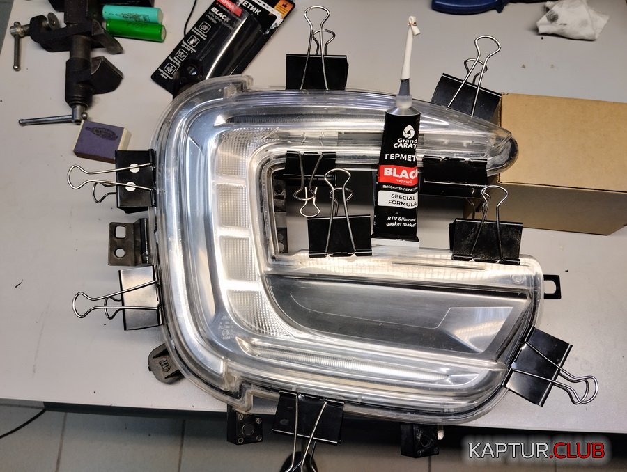

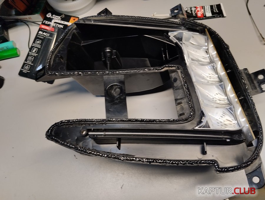

    Ну что? С электрикой разобрались, теперь надо всё это в кучу собирать...
    Наносим смачно герметик по старому контуру...
    Герметик_целиком.jpg | Рено Каптур Клуб Россия | Форум KAPTUR.SU
    И крупно...
    Герметик_крупно.jpg | Рено Каптур Клуб Россия | Форум KAPTUR.SU
    Собираем весь бутерброд...
    ДХО_с_прищепками.jpg | Рено Каптур Клуб Россия | Форум KAPTUR.SU
    Вот собственно и всё... Ждём полимеризации герметика.
    Готова запчасть!
