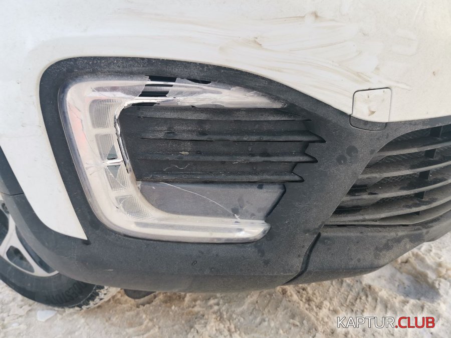

    Всем доброго дня.
    Разбил дхо стекло, но сам дхо светит. Подскажите, если брать китайский аналог, то он светит как оригинал? Будет ли разница со левой стороной?
    И реально ли найти само стекло?

    Разница будет, аналог светит слабей.
    Да, контактная группа у них очень слабая ,при подключении разъёма можно утопить шпильку контакта и фонарик уже не загорится ,достать обратно не реально.
    Так что лучше поискать оригинал.

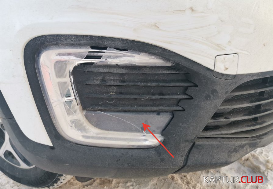

    спасибо. Вы имеете ввиду, что контактная группа слабая именно у аналогов? У оригинала этой проблемы не будет?
    И еще сейчас ищу замену. Вижу, что разные бывают с птф и без. Если без птф, то это просто заглушка, как на фото ниже я указал? И у моего ДХО правого номер каталожный 26 60 017 16R. Верно я определил? (смотрел по каталогу emex https://emex.ru/products/266001716R/Renault/24817)

    Да, у Китая контакты слабые. У оригинала - нормально. Да, это без ПТФ. С ПТФ ценик вообще не гуманный.

    Подскажите пожалуйста еще. Каталожные номера у ДХО с ПТФ и без одинаковые или разные? А то смотрю под номером 26 60 017 16R на авито предлагают визуально как будто и с заглушкой и со стеклом.
    Или разницы внешне нет? Только будут отличаться наличием внутри ПТФ?

    На первых Kaptur'ах все были со стеклом. У тех, которые с ПТФ, на всех фото внутри виден зеркальный рефлектор.

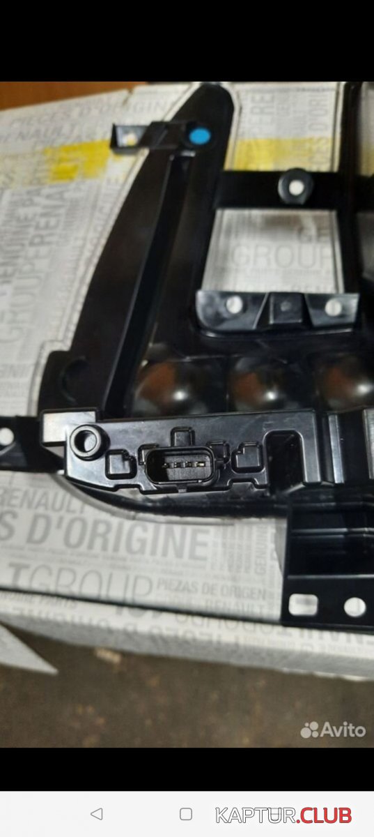

    Нашёл вариант фары. Продавец спрашивает, сколько пинов на контакте моей фары, чтобы узнать совместимость. Я думал, что с 16 года по текущий на всех одинаково.
    Ниже фото разъёма фары, которую нашёл из объявления.
    У меня каптюр 20 года дорестайл базовая комплектация.
    Вроде везде такой разъём встречал пока искал замену. Можете подсказать? Screenshot_2024-01-25-21-59-06-84_5228fc5d2ad2c517ecb981db677d9e34.jpg | Рено Каптур Клуб Россия | Форум KAPTUR.SU
