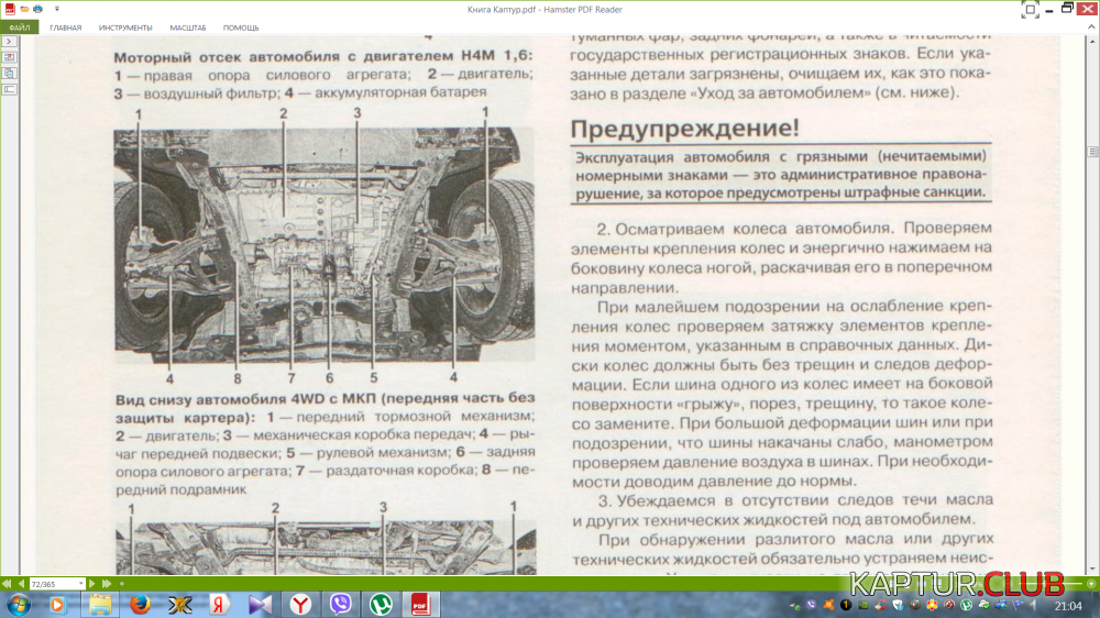

    Подскажите где находится раздатка ? может есть фото у кого?..
  11. гарди
    2017-11-08_21-04-22.png | Рено Каптур Клуб Россия | Форум KAPTUR.SU
    Campan, Особый, LoneWolf_SPb и 2 другим нравится это.
