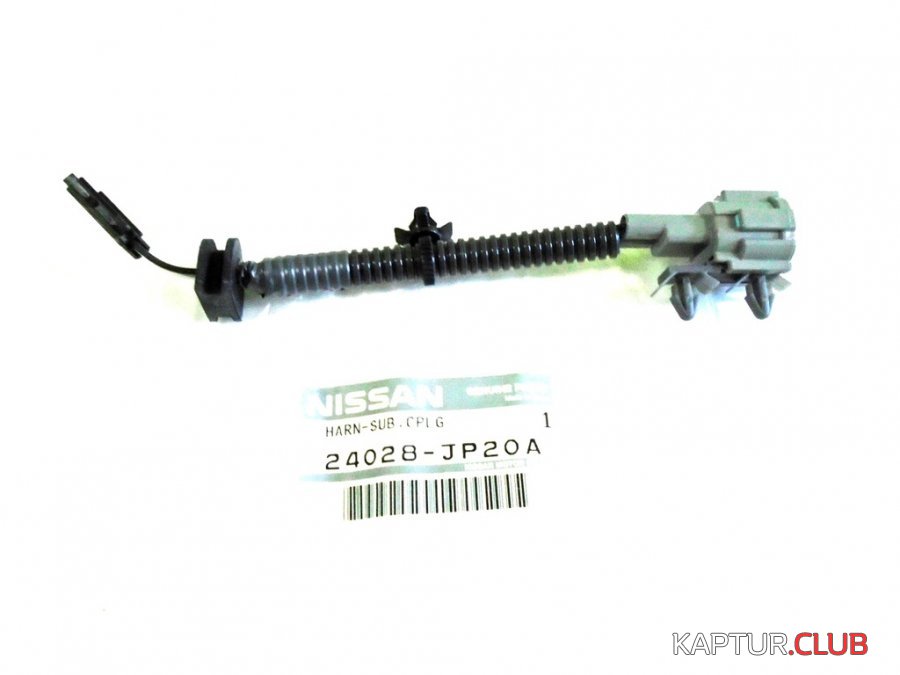

    Загорелся ключ с ошибкой: "проверьте полный привод". ОД на подъемнике сказал, что менять провод 24028JP20A, про работы сказал в районе 3-4 тысяч, но когда я купил провод и начал узнавать по ремонту, перезвонили и сказали там нужно масло сливать, раскручивать, ставить провод, герметик, закручивать, заливать масло и все это 10 000+ будет стоить. Беспокоит проблема только в мокрую погоду или если по мокрой каше проехать, когда хороший минус проблем нет вообще! Новый провод так же плохо сделан, снизу обмотан, чтобы грязь не попадала внутрь, а сверху нет. Может не менять его, а просто герметиком залить и защиту поставить, если так, то чем провода залить? Кто сталкивался?

    Судя по описанию проблемы, на разъем попала соленая жижа и когда она не замёрзшая замыкает контакт на "землю".
    Попробуй прополоскать разъем в теплой воде последующей продувкой воздухом. А чтобы опять не залило просто обильно опрыскай из баллончика силиконовой смазкой. Сначала сами контакты, а после сборки разъема этот разъём сверху.

    Был в фит сервисе, сказали, что этим электрик занимается, его нет, нужно записываться, ждать от недели, в Мурманске фит сервис один только.... Еще сказали, что машину на 2 дня нужно оставлять, обосновали это просушкой

    В приличном сервисе можно произвести принудительную просушку эл. пушкой, а не пару дней сушить.

    сам провод вряд ли , но вероятность меньше ,чем разьемы Отстегнуть промыть просушить (я под днищем если есть разьемы то фишку набиваю силиконовым вазелином кв-3 под завязку а потом соединяю ) и не помню случая что бы из за плохого контакта были проблемы в задних фонарях противотуманках и прочих"мокрых"местах ( http://pms200.ru/silikonovye-zhidkosti/silikonovyj-vazelin.html ) КУПИТЕ ЕГО - ОН ОЧЕНЬ ДАЖЕ ХОРОШ А ОБЛАСТЬ ПРИМЕНЕНИЯ ОГРОМНАЯ КАК В МАШИНЕ ТАК И В БЫТУ что сейчас тысяча за 400грамм да ничего в магазине на жрачку тратим больше )))) можно еще пуш салом набить конечно - в принципе там резины нет и стоять будет, а влагу не пропустит
