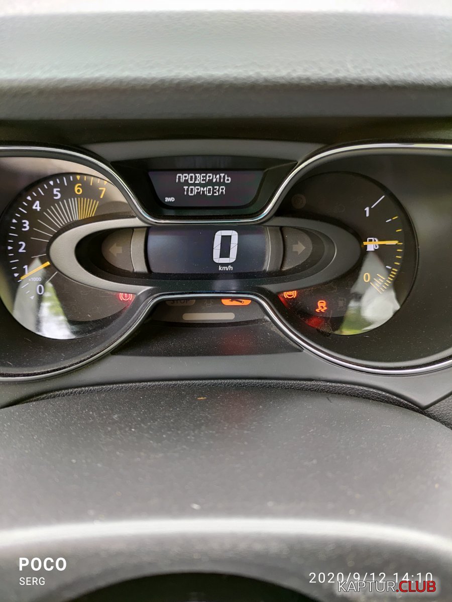

    Что за чорт! Спустя месяц опять тоже самое. Дорога отличная. Солнце. Никто не мешал. Опять при скорости свыше 100 км\ч загорелась эта карусель. IMG_20200912_141001[1].jpg | Рено Каптур Клуб Россия | Форум KAPTUR.SU

    Отключается полный привод. Горит 2WD . Буду тормошить ОД. :rtfm:
