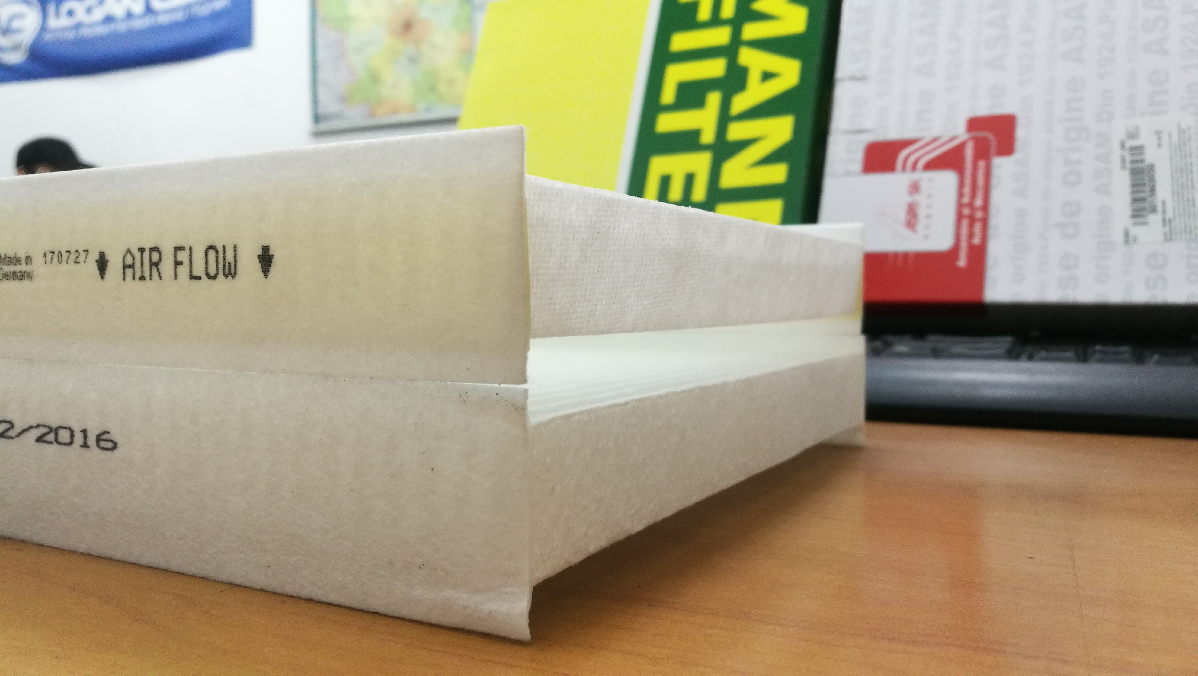

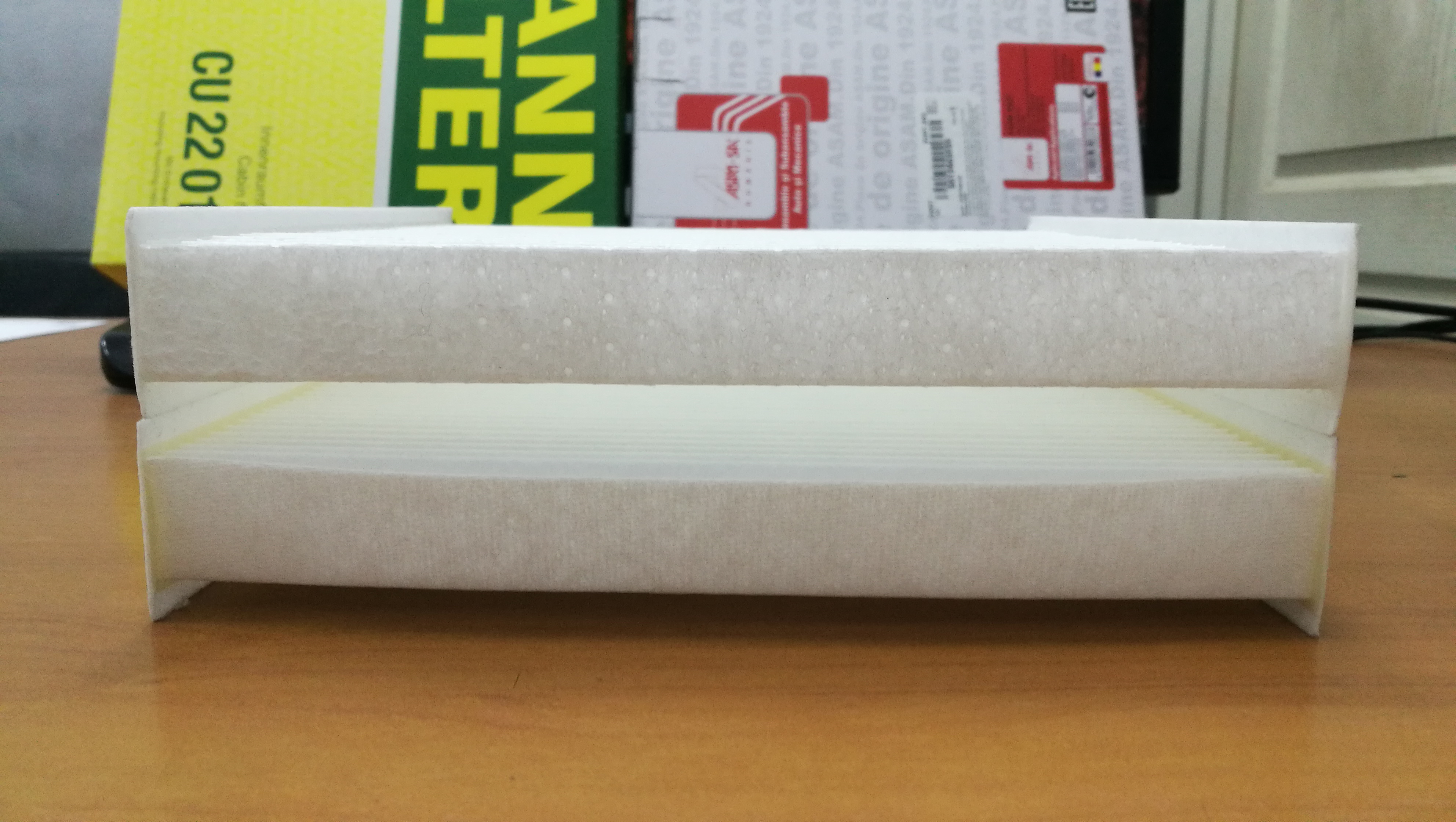

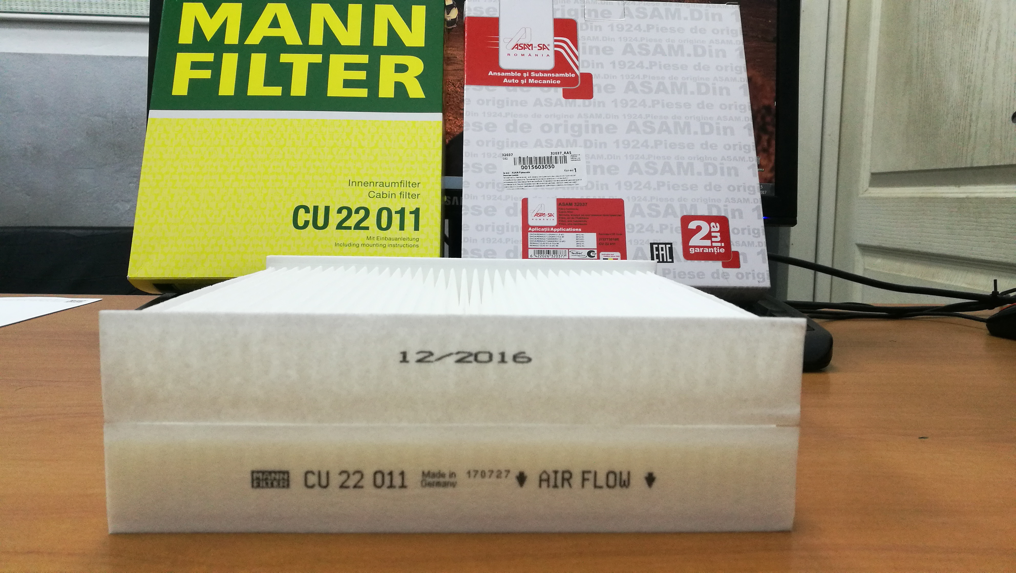

    MANN CU 22011 и ASAM SA 32037
    proxy.php?image=https%3A%2F%2Fimg-fotki.yandex.ru%2Fget%2F765779%2F241155576.e4%2F0_198c0b_df2b589e_orig.jpg&hash=c1ad25b9cd52db3e678d385d7fdf7312 | Рено Каптур клуб Россия | www.KAPTUR.club
    proxy.php?image=https%3A%2F%2Fimg-fotki.yandex.ru%2Fget%2F765779%2F241155576.e4%2F0_198c0d_f30dec32_orig.jpg&hash=82153537f6b43f1e3a75d8ce86c5d16f | Рено Каптур клуб Россия | www.KAPTUR.club

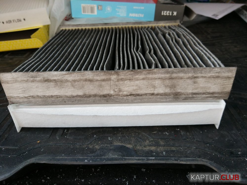

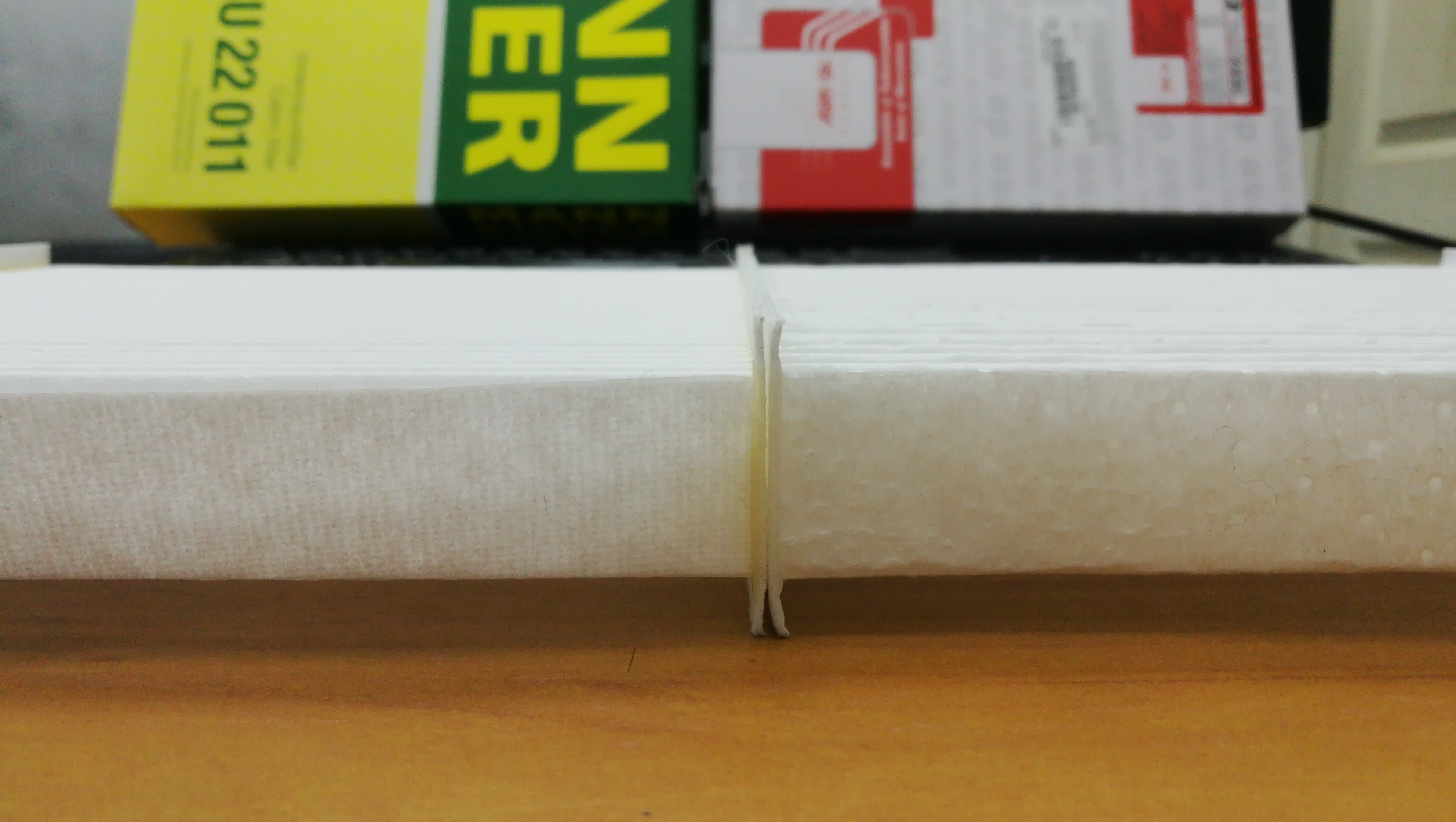

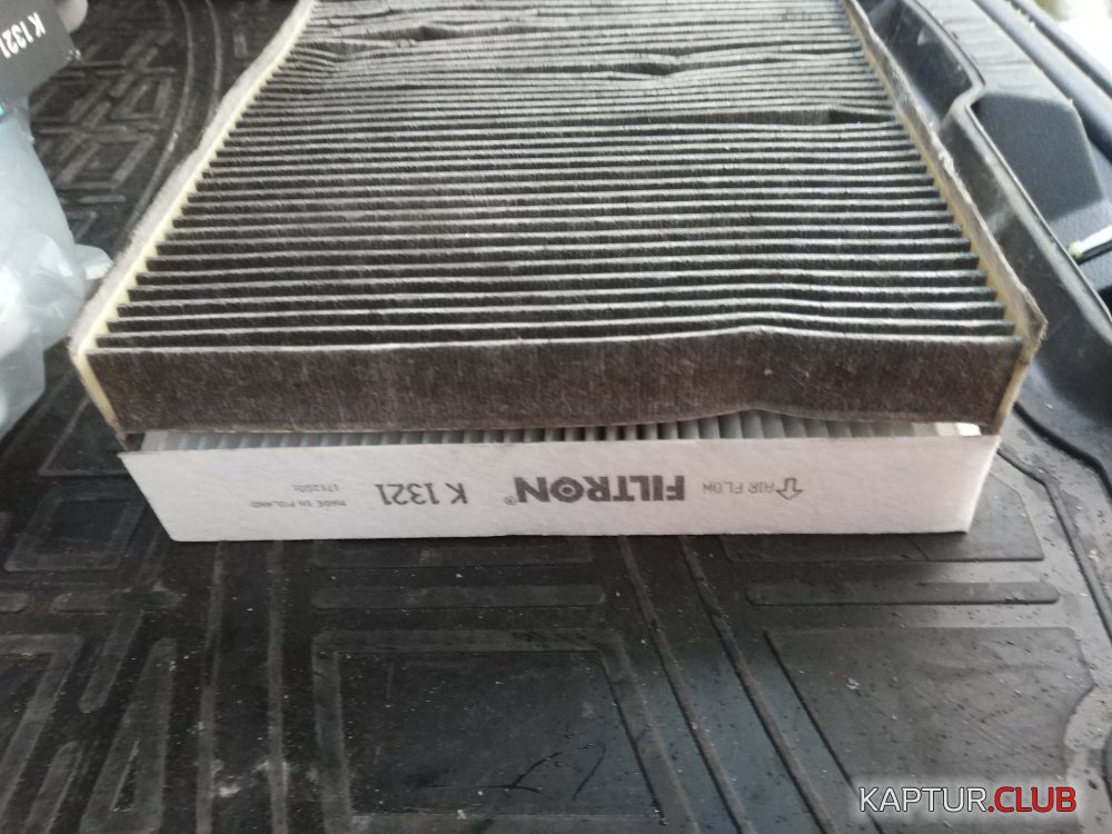

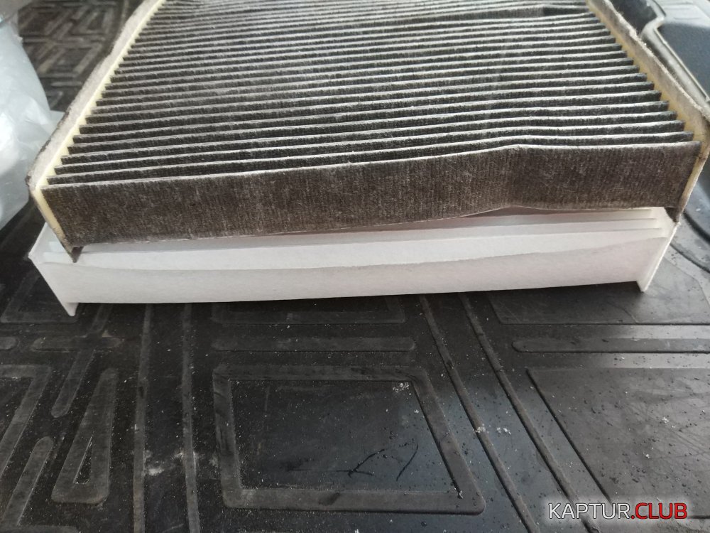

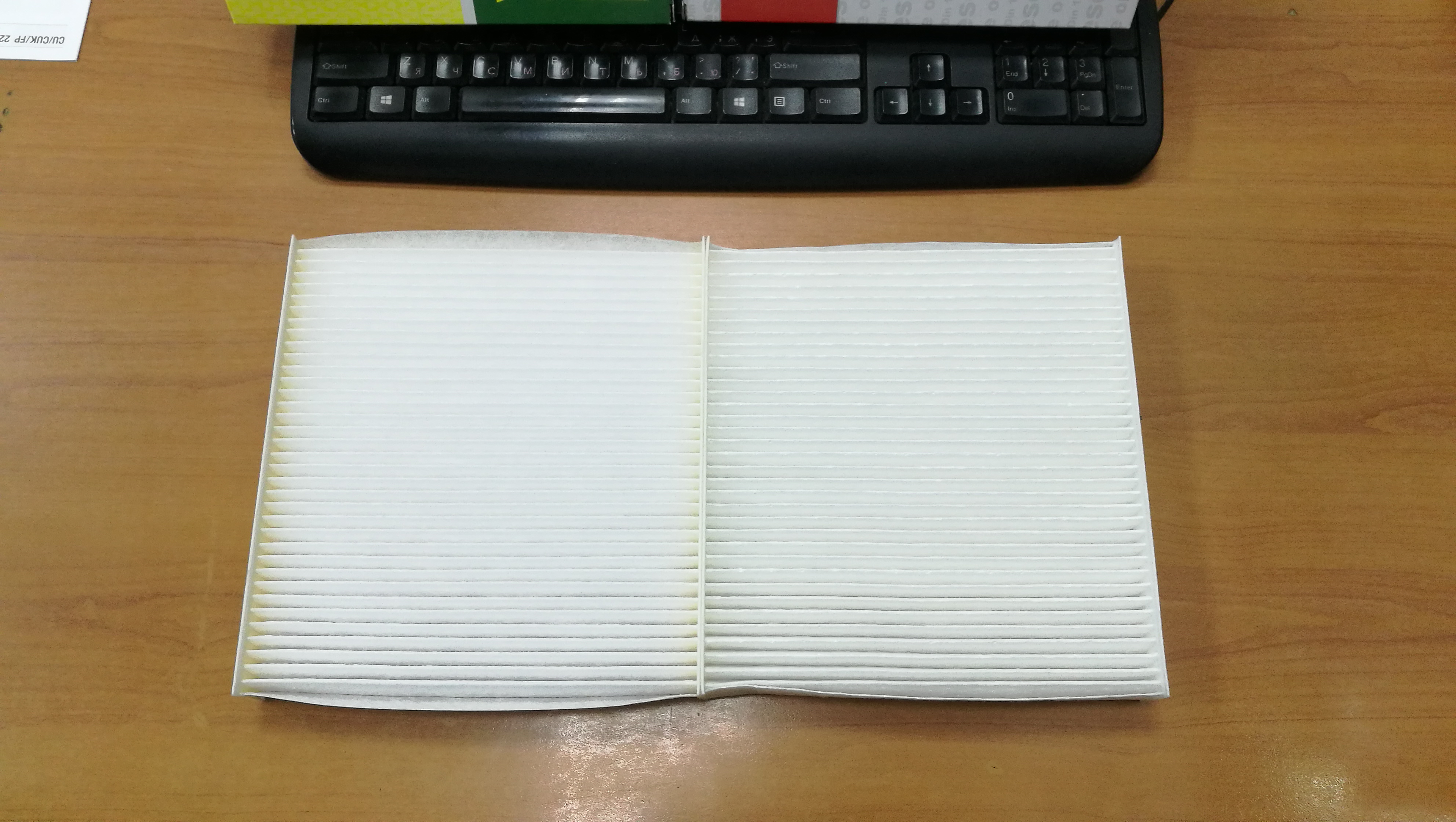

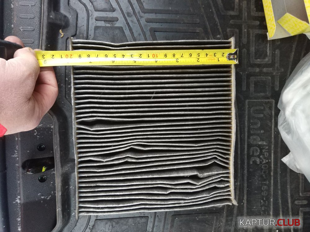

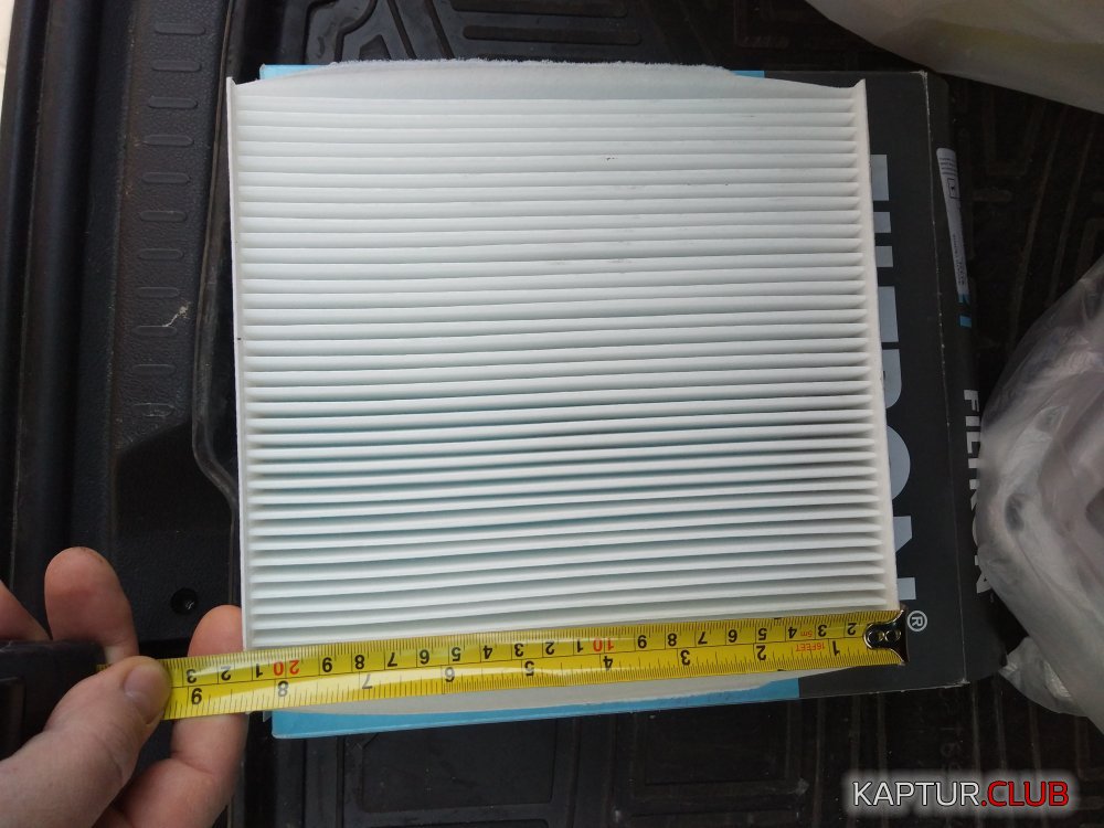

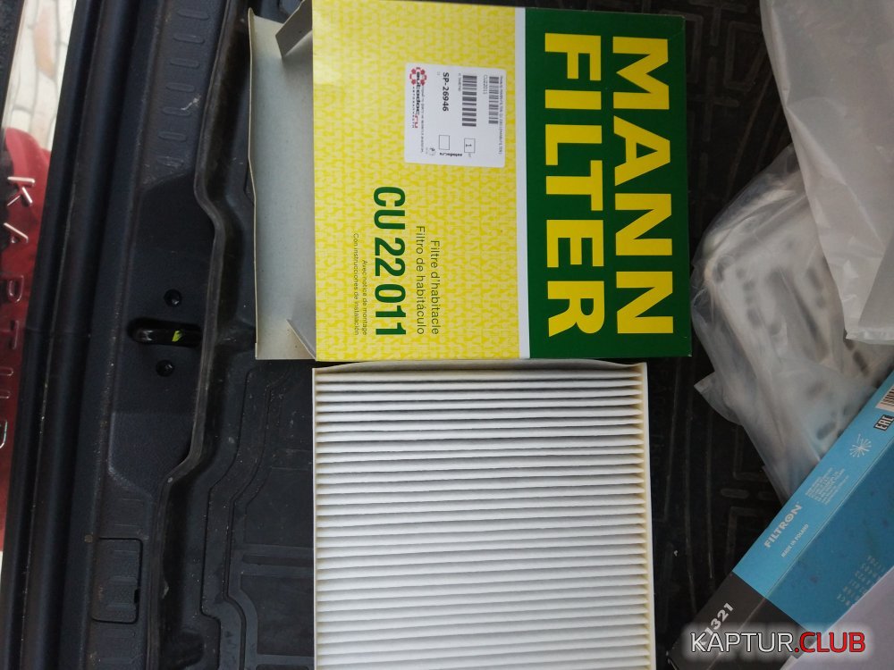

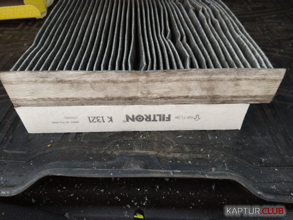

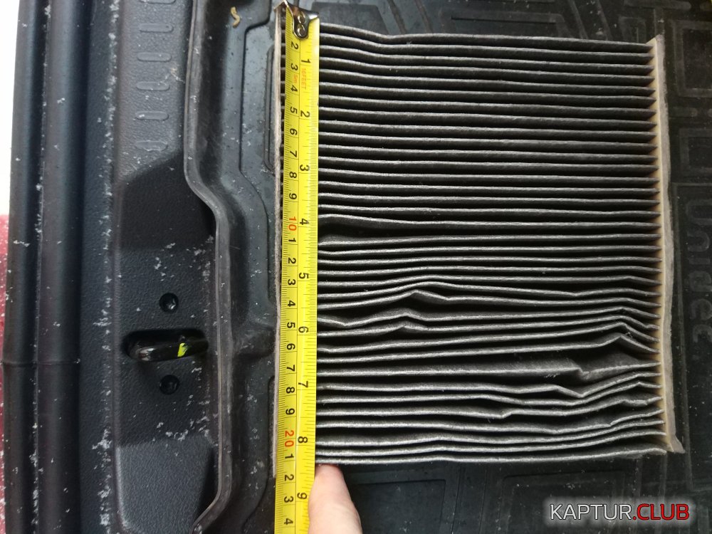

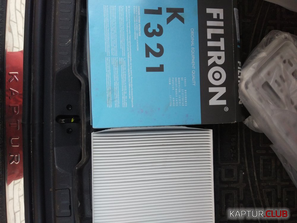

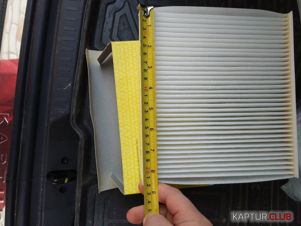

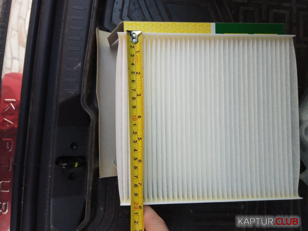

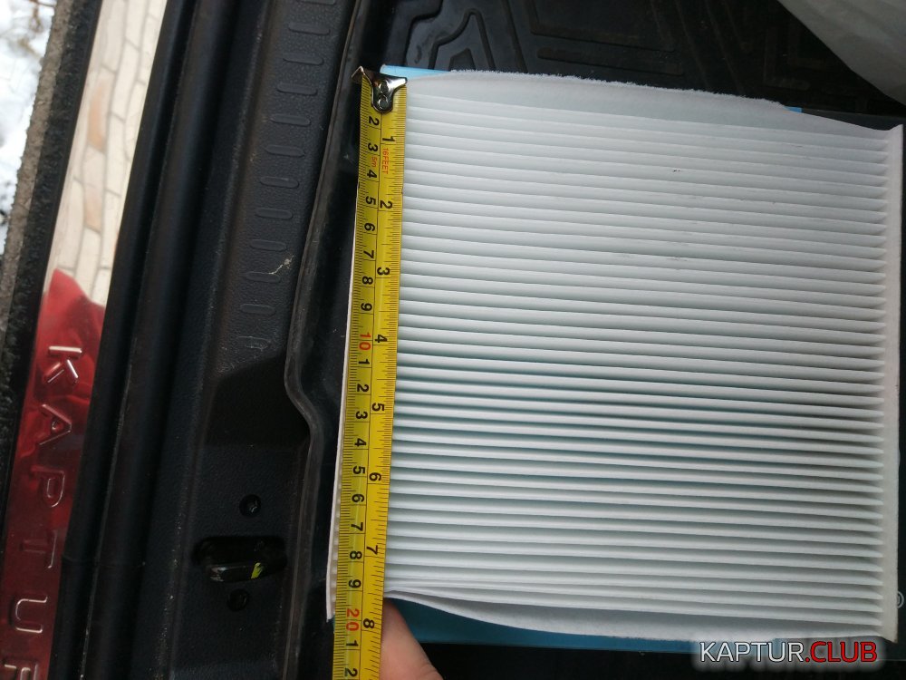

    MANN CU22011 vs FILTRON K1321 vs штатный.

    Озвучьте пожалуйста ваши выводы на основе натурных сравнений. Какой фильтр больше-меньше, плотнее-тоньше.. Сложно понять по фото..

    На самом деле я выкладывал подтверждение моего более раннего тезиса о том, что фильтрон не является аналогом. Во-первых он не совпадает по размерам, во-вторых - имеет перевернутую конструкцию. Думаю, что заталкивать его будет проблематично.
    На предпоследнем фото видно, что если фильтрон расположить так же, как штатный - короткую сторону к короткой, длинную - к длинной, то он по одной стороне короче на 3-5 мм.
    Фильтрон откровенно выглядит дешевле - бумажка тоненькая, сам жиденький. Манн пожестче и сама гофра выглядит более плотной. Ну и главное, что он полностью аналогичен штатному по размерам и расположению. Новый реношный в руках не держал, поэтому с ним сравнить не получится.
    И то он неплотно будет сидеть. На предпоследнем фото видно, что он по длине короче.
