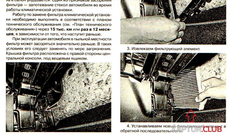

    Сегодня поставил Нордфил угольный, нормально все встало, сначала тоже ломал голову как блин его не смять к чертовой матери, кстати жесткие бока сравнил с оригиналом никакой разницы.
    Повозившись понял, внизу угол отверстия прорезан дальше чем верх, понял что пихать нужно под углом как бы кверху, сперва заправив низ потом верх, слегка сдавив он залез и расправился там внутри.
    Для себя подумал, может все таки фильтр ставится жесткими полосками по бокам а не сверху и снизу?
    Полез смотреть книжку и о чудо что я там увидел))))
    Так то вообще проблем нет засунуть.
    Ребята где истина ? Видимо нужно смотреть как установлен с завода, у кого еще не меняли фильтр загляните посмотрите плиз????
    Фильтр.JPG | Рено Каптур Клуб Россия | Форум KAPTUR.SU

    Я скажу Вам, что когда я снимал родной заводской фильтр, он стоял жёсткими сторонами к верху и к низу. Это я точно помню.

    Отлично, значит можно быть уверенным что, это мегажопное запихивание фильтра правильное, хоть это успокаивает))))

    Так как правильно? Так как с завода стоял? Вряд ли с завода косячно будут ставить.

    Как удобно, лишь бы перекрывал воздуховод, в смысле воздух только через фильтр проходил. Ну и направление возд. потока по стрелке и все)

    Ну думаю точно как на заводе надо ставить, хотя это же ваззз, все что угодно могут натворить))))
